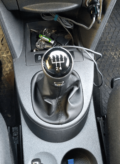

  17. sergeyhost
    1,114
    Аналогично! Скоро выложу свои фото. Негатив: купил чехол (на упаковке написано для Кадди), оказался маленький, не натянул на рамку. Придётся покупать новый.
    Перше повідомлення: 10 жов 2015
    Нове повідомлення: 10 жов 2015
    Нове повідомлення: 18 лис 2015
    Дошли руки дописать обновление.
    Итак, действительно, надо разжать скобу (красная стрелка на фото) и снять вверх ручку с чехлом.
    Дома разбираем ручку дальше, всё элементарно.
    Чехол крепится на ручке пластмассовым кольцом, на рамке - скобками.
    Скобы снимаем, снимаем кольцо, меняем пыльник ручки. Скобы брал новые со степлера, длинные, дырки под скобы делал иглой.
    Собираем, ставим назад в машину, зажимаем скобу назад и получаем новую шкурку ручки кпп. Кстати, взял кожанный чехол от ВАЗ-2108\9, немного его перешил, точнее - ушил. Заодно наклеил из серебряного скотча кольцо на низ ручки.

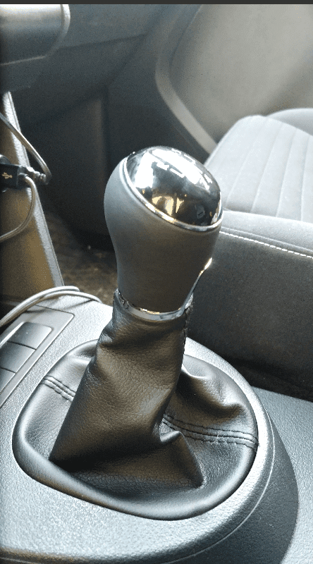

    Года полтора назад приобрел себе ручку КПП с Тигуана в коже.
    Только сейчас решился на замену.
    Прочитав эту ветку, не нашел инфы как снять обшивку...
    Драйв и Магнат помогли в этом деле)
    Жесткой лопаткой поддеваем кант кожуха нашей кулисы,тянем вверх и все выскакивает.
    Дальше пришлось отсоединять старый кожух от рамки пластиковой и новый кожух крепить скрепками.
    По итогу вышло так: upload_2019-9-28_21-52-48.png
    Переглянути вкладення 59741
    Перше повідомлення: 28 вер 2019
    Нове повідомлення: 28 вер 2019
    Старый кожух отсоединял от рамки, была куча скрепок..
    Новый тоже закрепил на скрепки.
