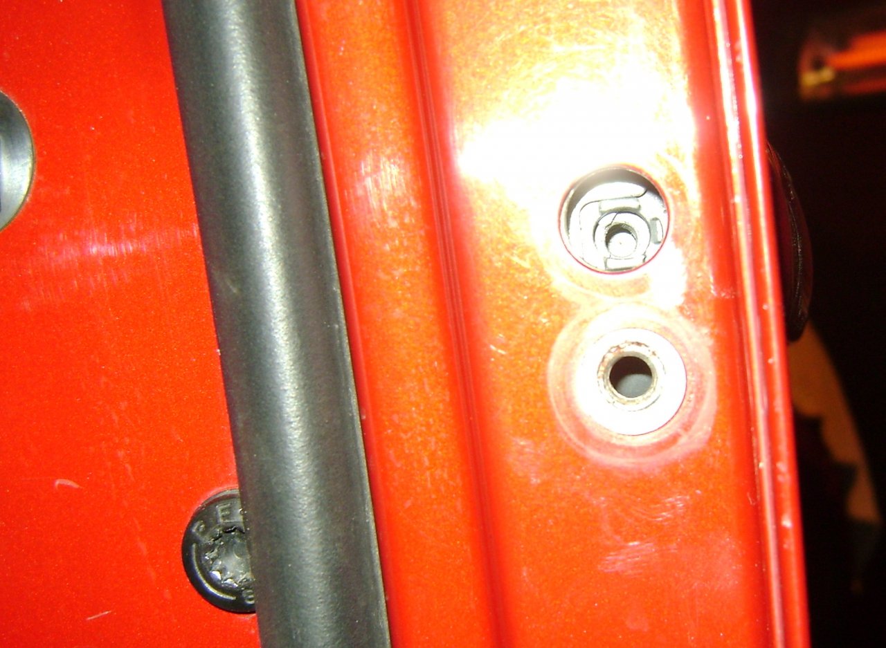

    Все разобрал. нужно отсоединить тросик от ручки "1" к замку "2" DSC05290 - 1.JPG . Так как дверь пассажира и без личинки замка , открутил оба болта
    А вот заглушку эту не могу стянуть DSC05300-1.JPG Обклеил малярным скотчем вокруг заглушки, пытаюсь отверткой поддеть, но чето не идет, сильнее надавить боюсь сломать, гнется пластик. Или не боятся и потихоньку со всех сторон эту заглушку ковырнуть, что бы она вышла?

    Ви не тей болт відкрутили, потрібно верхній я також спочатку його відкрутив але позвонивши до гуру і вияснив що не те я відкрутив

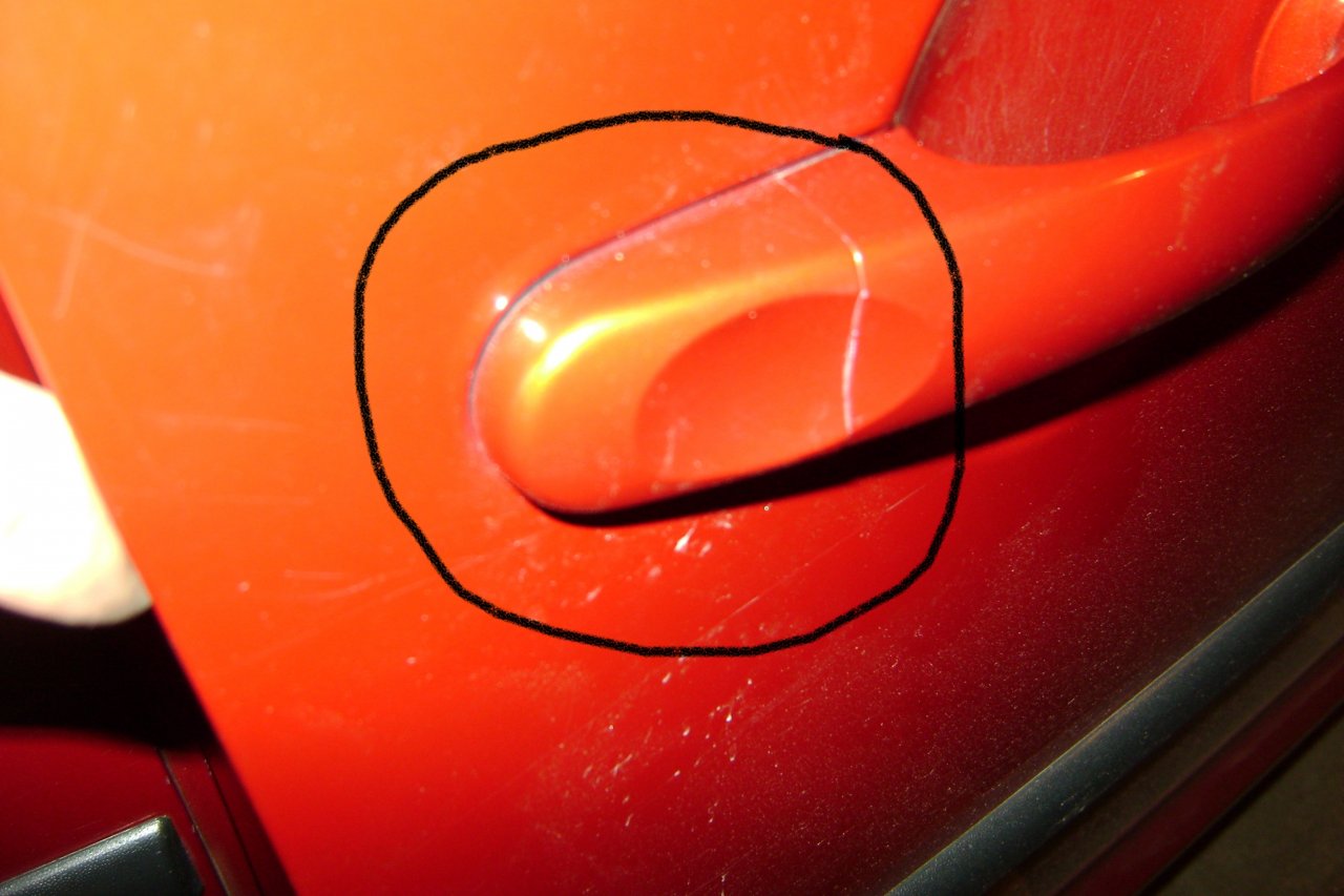

    Не знаю, в какую тему это сообщение вкинуть, пусть сюда. Фото замка пассажирской двери с разных сторон. Где здесь микрик ( концевик )? DSC05332-1.JPG DSC05339-1.JPG DSC05341-1.JPG DSC05344-1.JPG
