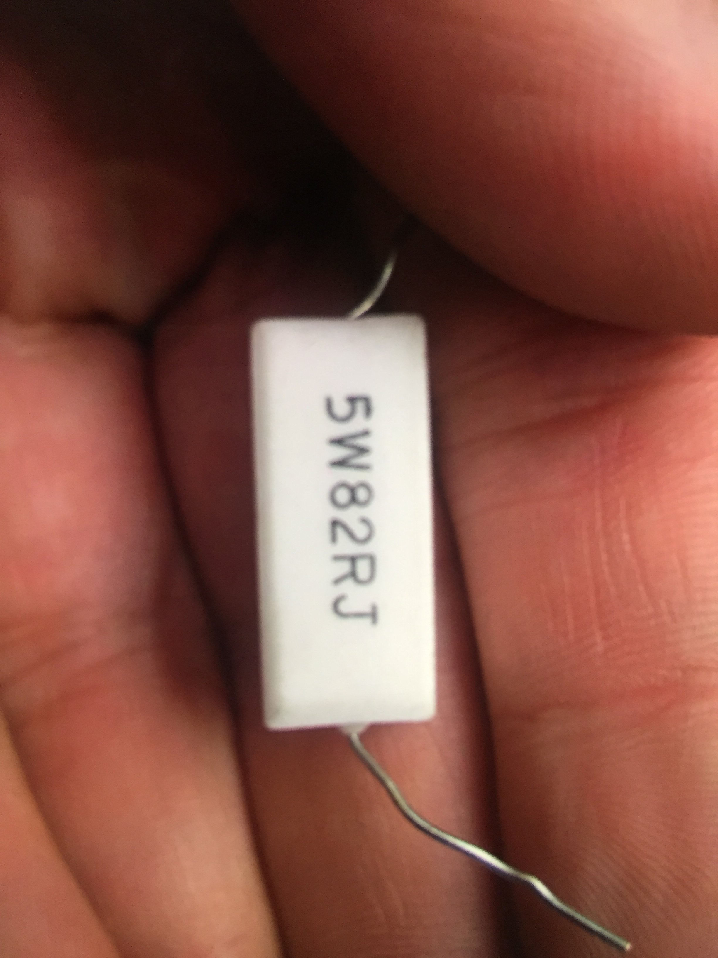

    Noble, про нить знаю,поставил 10,мне кажется много.

    Дякую, спробую під нагрузкою.
    5w надо:)

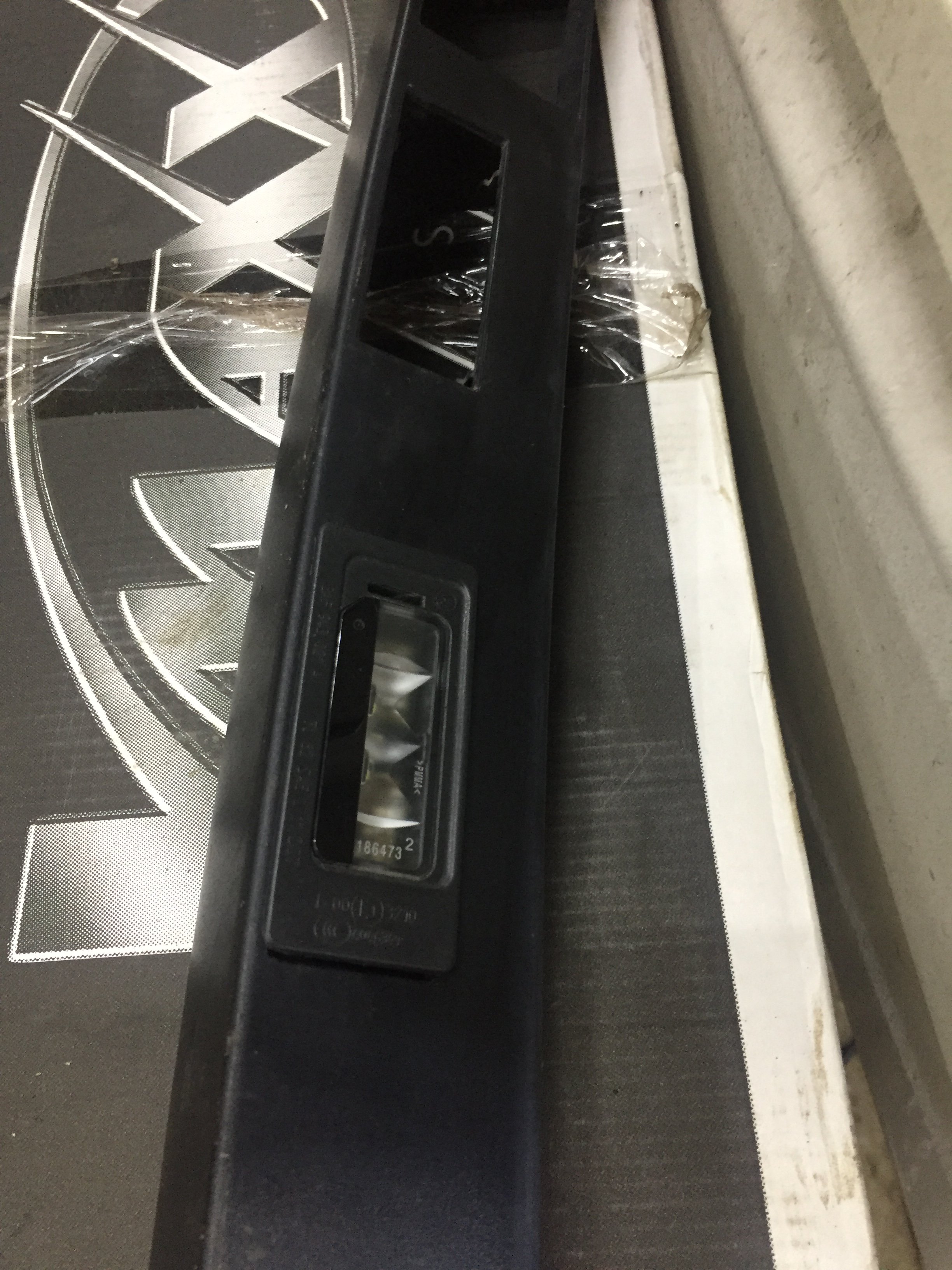

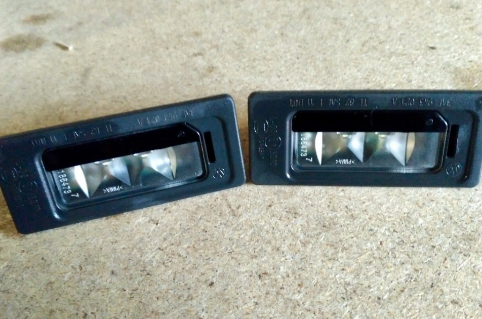

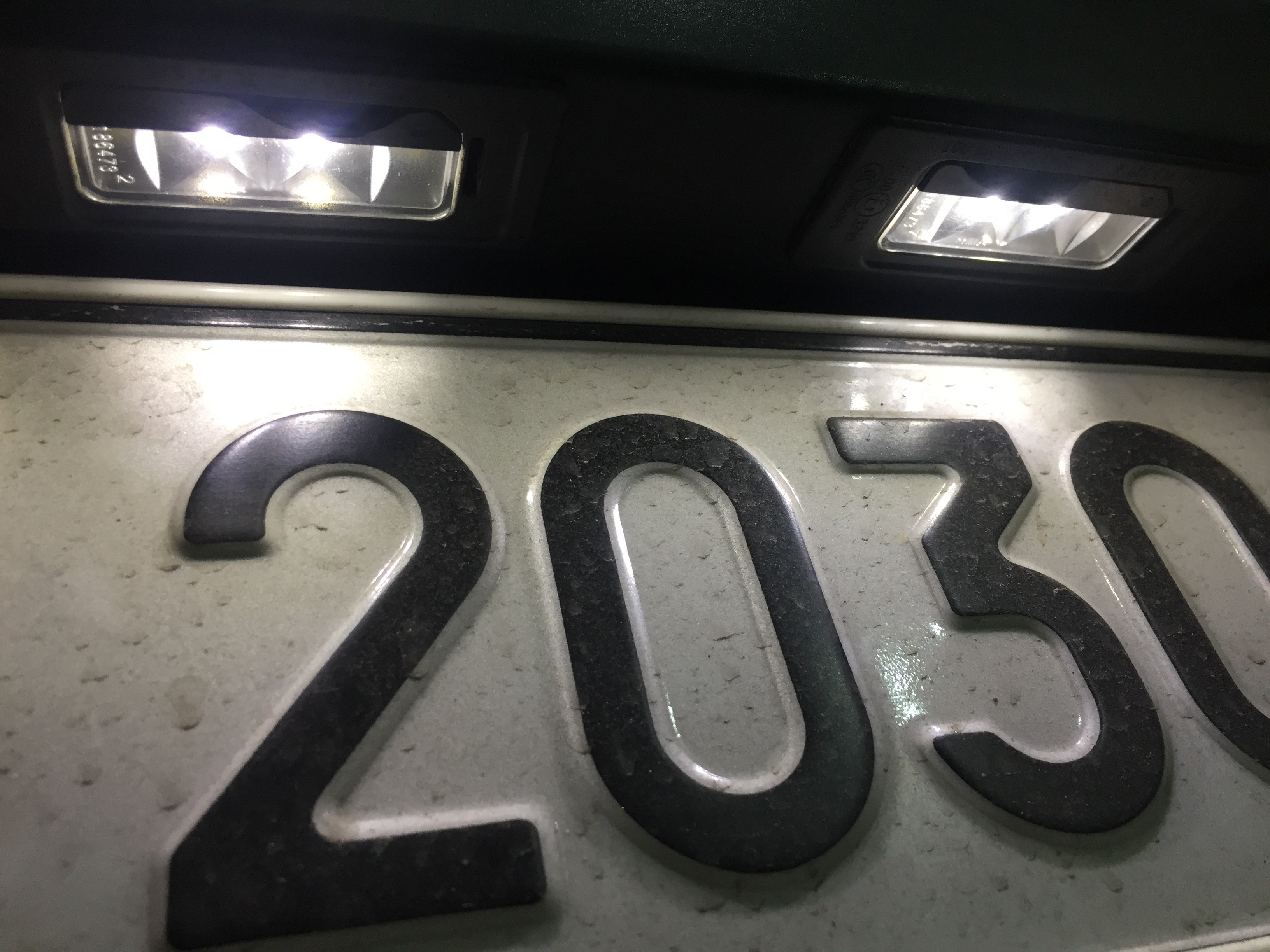

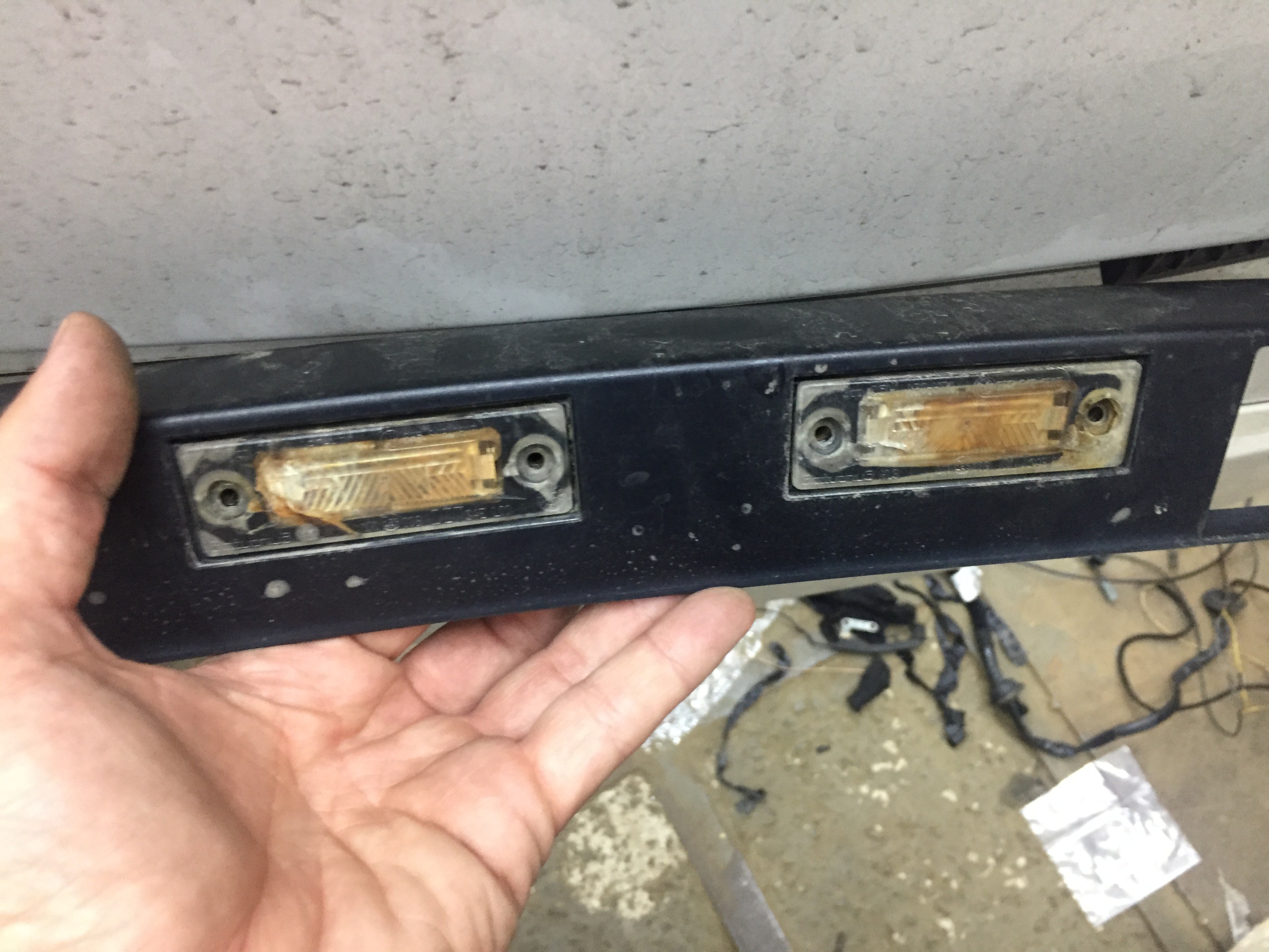

    2B734A54-C527-4207-9A66-50C7BD2A9E2E.jpeg 2217914A-2DCA-4446-80E2-D72B9B3BFF07.jpeg 31076160-D757-4FD5-8BCE-F066F5C44C62.jpeg D845B54B-41B1-43C4-ACB5-A0842B90C48B.jpeg 2217914A-2DCA-4446-80E2-D72B9B3BFF07.jpeg 9FFF5BD7-FFF8-4A29-AFFC-62B1FA52326F.jpeg 3725B70A-8515-48FF-A936-23BC52A880F0.jpeg Поставил себе с пассата фонари подсветки номера
    Ljova, greek, muzik та 6 іншим подобається це.
  6. miki_ua
    Резистор РУЛИТ!

    Юра , резистор на Маяке стоит копейки, плафоны как найдёшь, я нашёл за 500 пару
