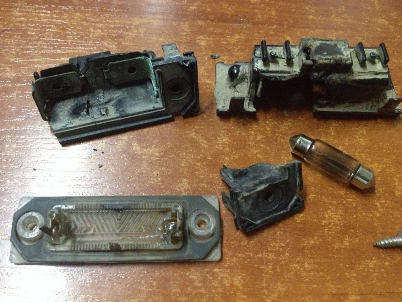

    Продолжать дальше ездить без подсветки заднего номера - самому надоело... перечитал пост от VIPOP (спасибо ему) полез и сам. Снял обшивку распашенки, разобрал. Состояние печальное, черные корпуса плафонов - все потрескались (еще видимо еще одна "болезнь" - слабое место у нашего КЭДа).
    Нужен был в сборе - корпус для ламп освещения заднего номера VAG номер 7H0827740. Новый около 30$!!!
    Поиск по разборке ничего не дал (хотя используется в Кади 2004-2015 и Транспортерах 2003-2015). Искал вариант замены.

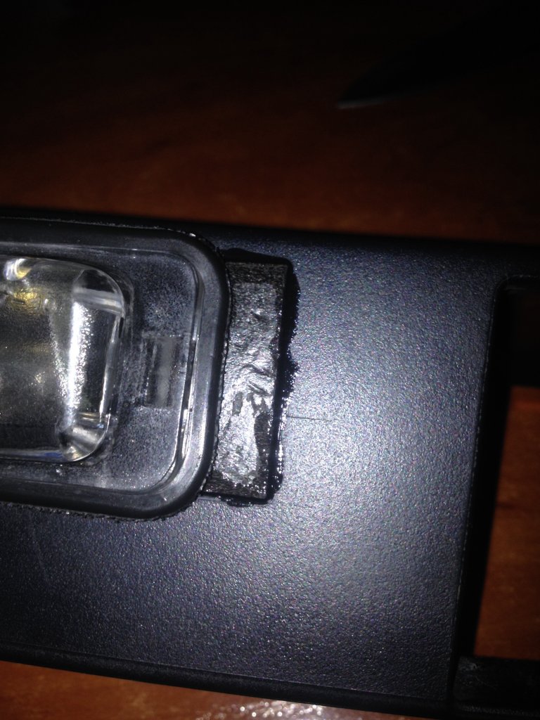

    Нашёл. Фонарь подсветки заднего номера с Фольксваген Гольф IV (08.97-06.05) DEPO 441-2102N-AE. Цена около 5-6$/шт.
    IMG_20160227_233005.jpg IMG_20160227_232814.jpg IMG_20160227_232716.jpg IMG_20160227_232545.jpg
    Почти сразу сел на место. Пришлось только в одном месте горячим ножем подготовить место для ножки и отрезать лишний фиксатор фишки.
    И все - с силой вставил (скобка защёлкунулась), обмазал герметиком и Вуаля!
