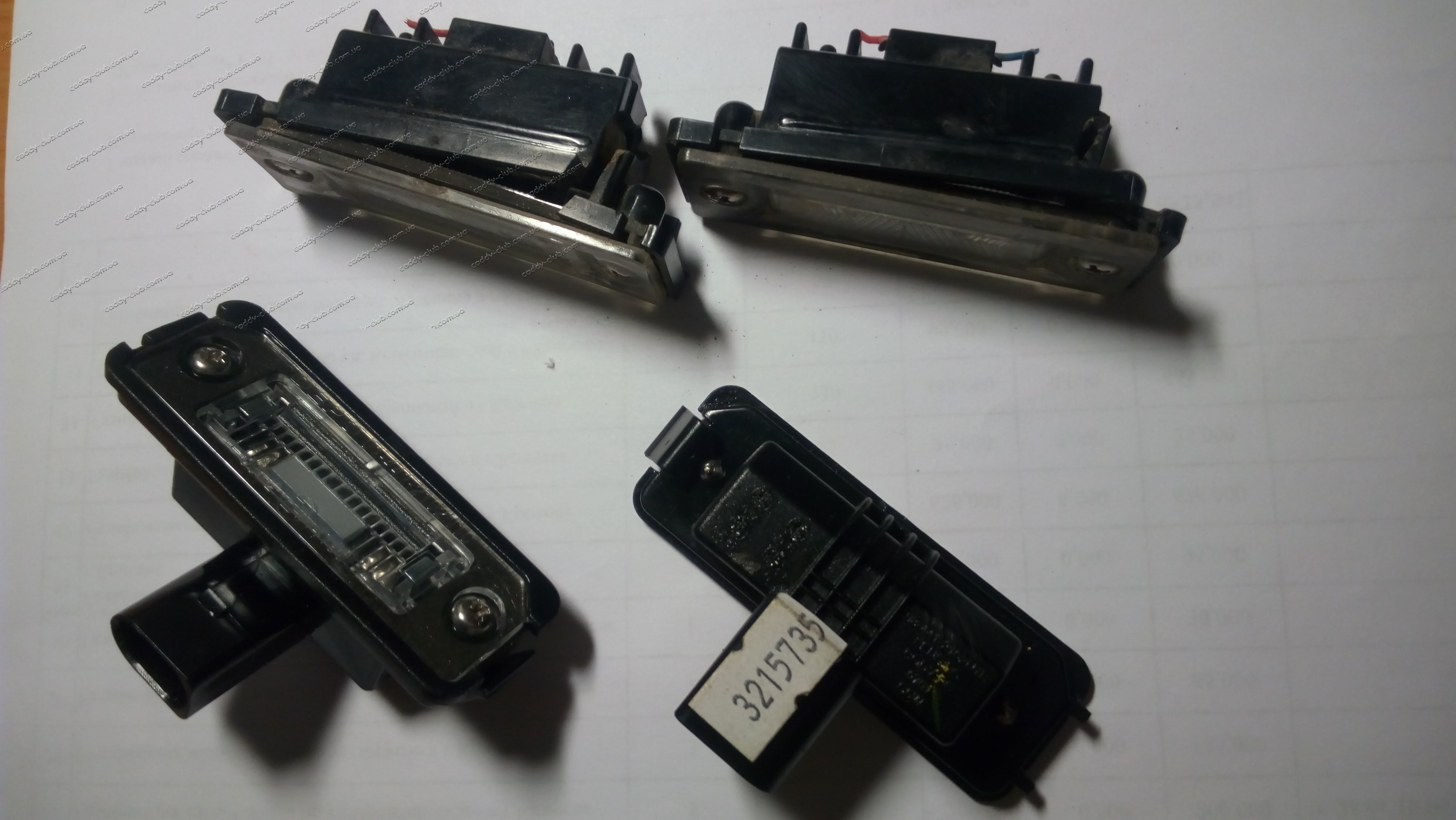

    66620B91-4BAD-4CC5-92AF-125729BCDF05.jpeg 5AB4F724-CA31-49FD-BA65-DB1910A1382F.jpeg 96137C0B-6FC2-46BF-B57F-723018388977.jpeg Есть ещё вариант vw cc , в них разъём герметичный т.е. для установки в нижнюю часть авто ( бампер)

    angol, Так у нас на саморезах,а тут на защелках,что без проблем стали.

    Чилик, ви не повірите - на самонарізах тільки скельце.

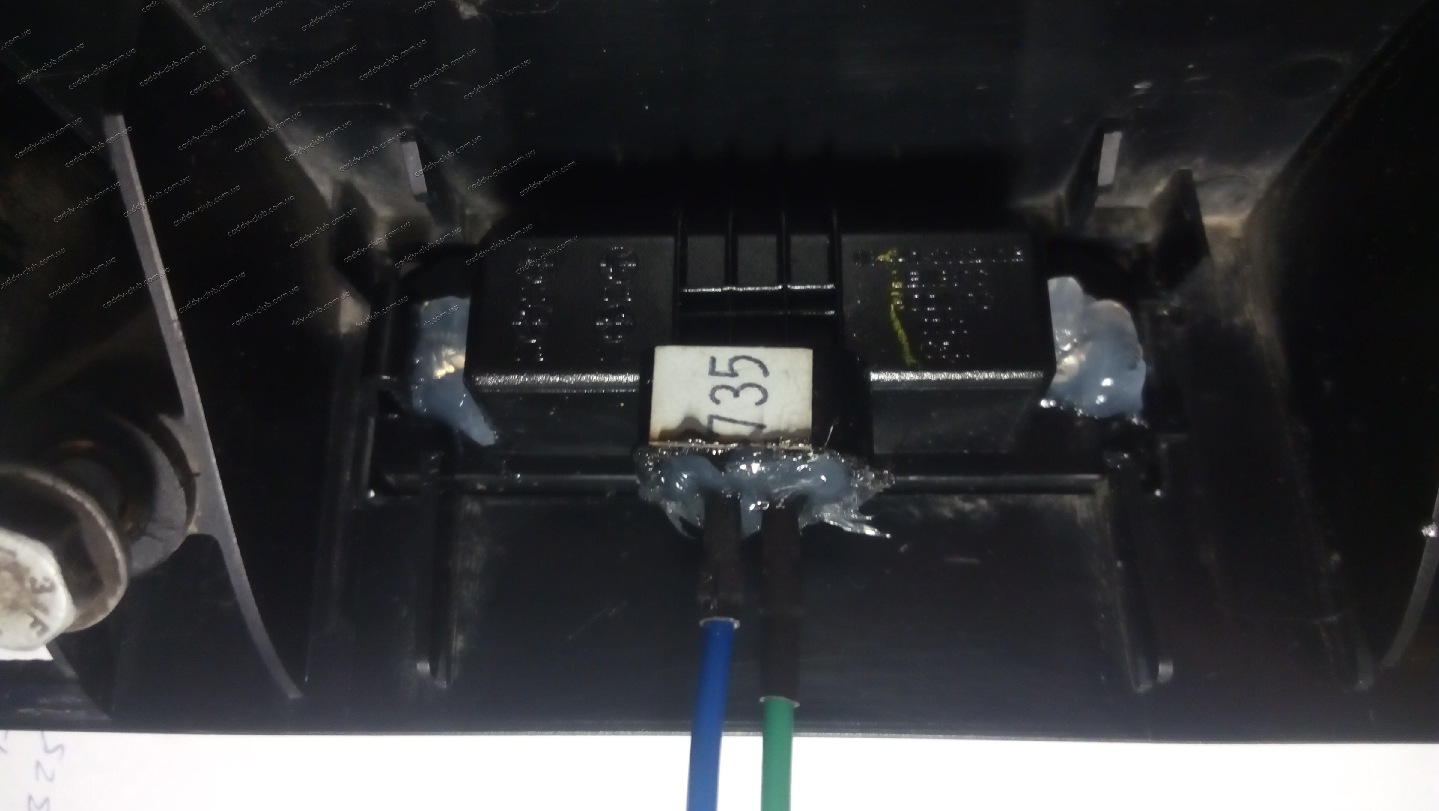

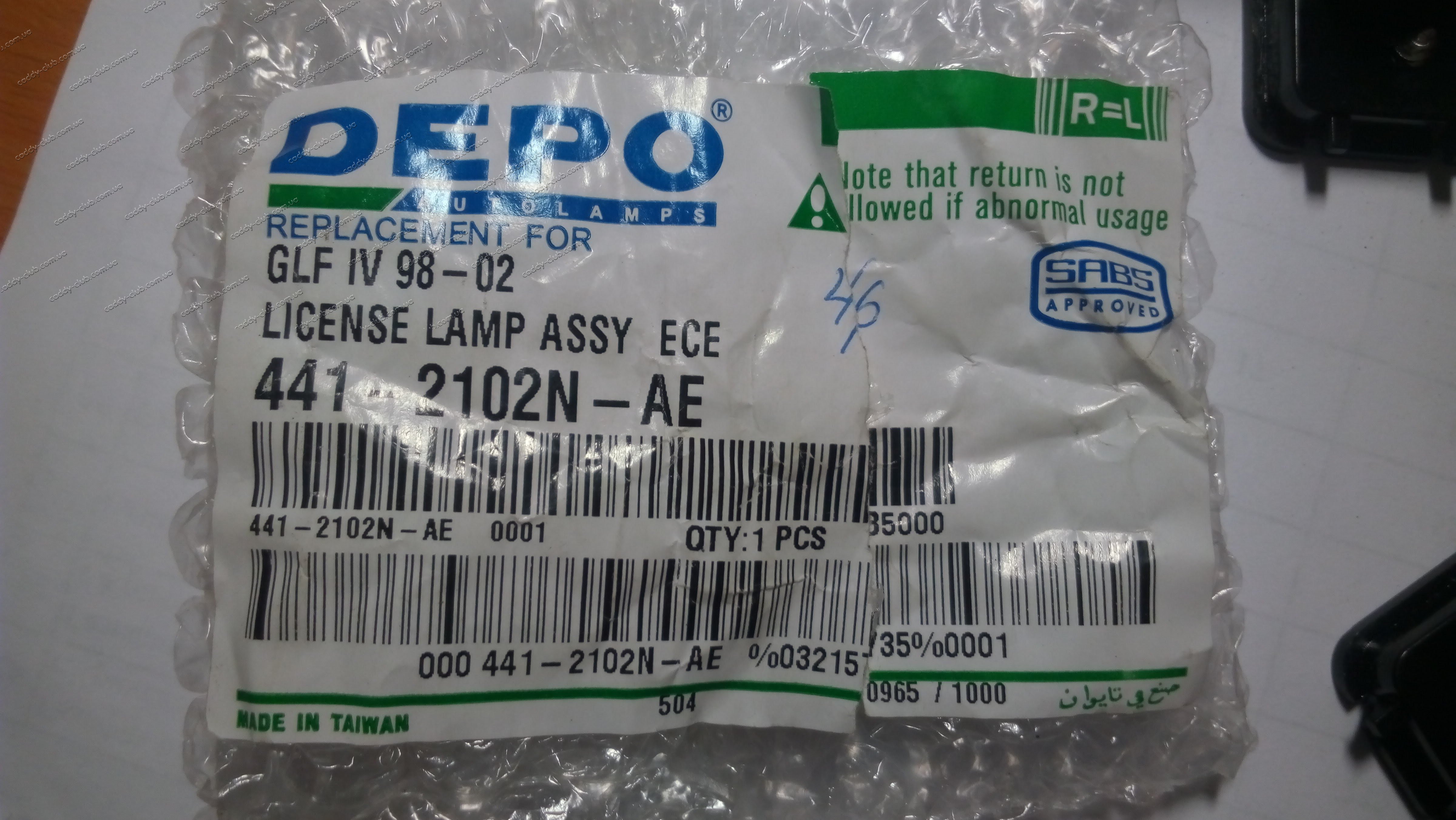

    Таки прийшлося поставити резистор, вимикання перевірки ламп не допомогло.
    Поставив дві таких https://avtozvuk.ua/LED-lampa-Philips-Ultinon-Festoon-38mm-12V-11854ULWX1-2-sht-/p179882
    та плафони Depo 4412102NAE, припаяв проводки на контакти та гідроізолював нейтральним силіконовим герметиком.
    Якщо зламається - куплю оригінальні LED плафони.

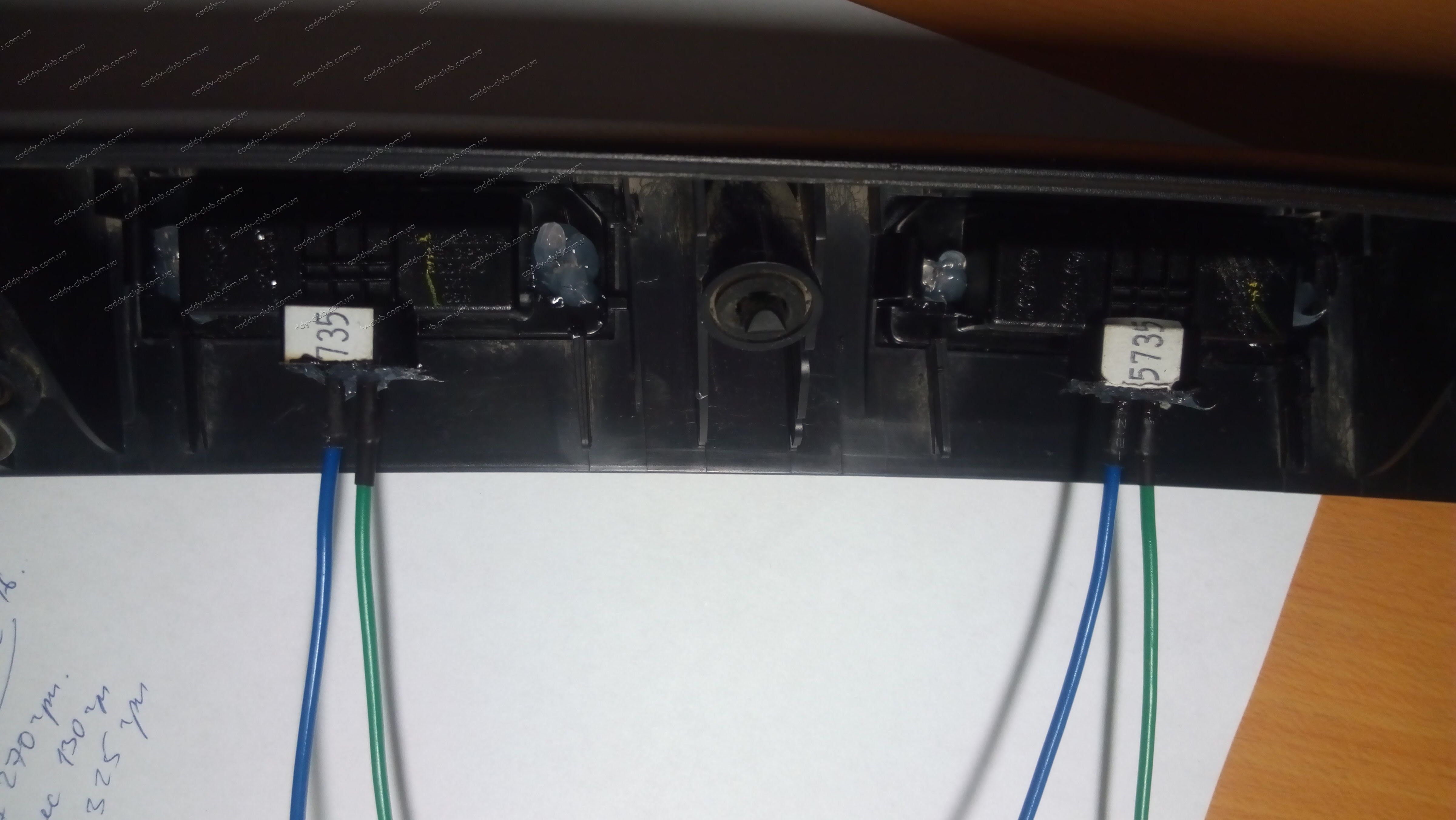

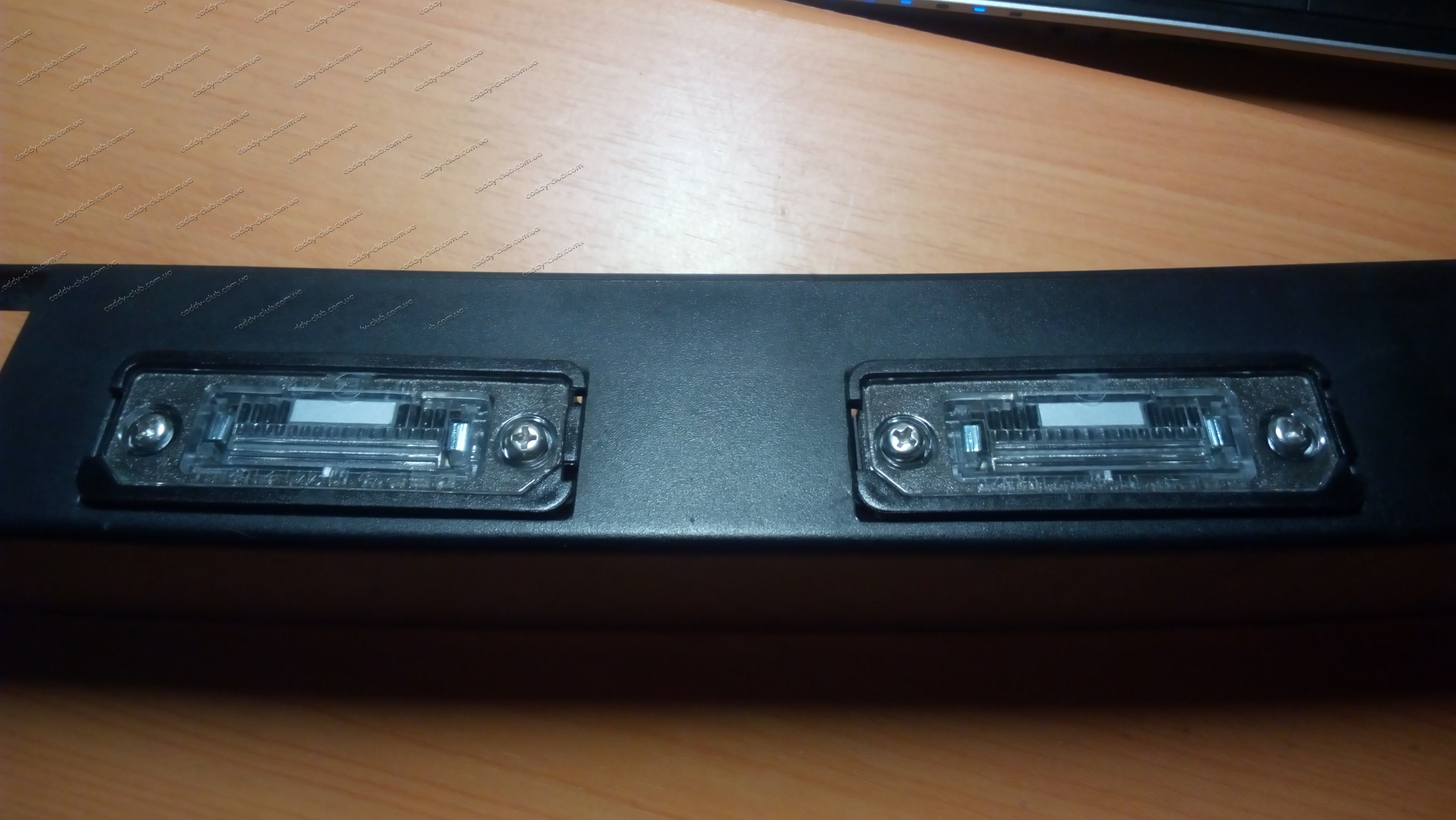

    Serafimov, Большое Вам спасибо ! Сделал подсветку по Вашему варианту, с той лишь разницей, что обрезал "туннели" разъемов фонарей - не помещались в габарит фонаря. То есть планку в сборе невозможно было прикрутить обратно к дверке - мешали эти самые "туннели". Я их обрезал до оголения контактов, к которым припаял питающие провода. Пайку сверху обработал силиконом.

    Я зробив точно так, тільки поставив світлодіодні лампи і в двері поставив обманку.
