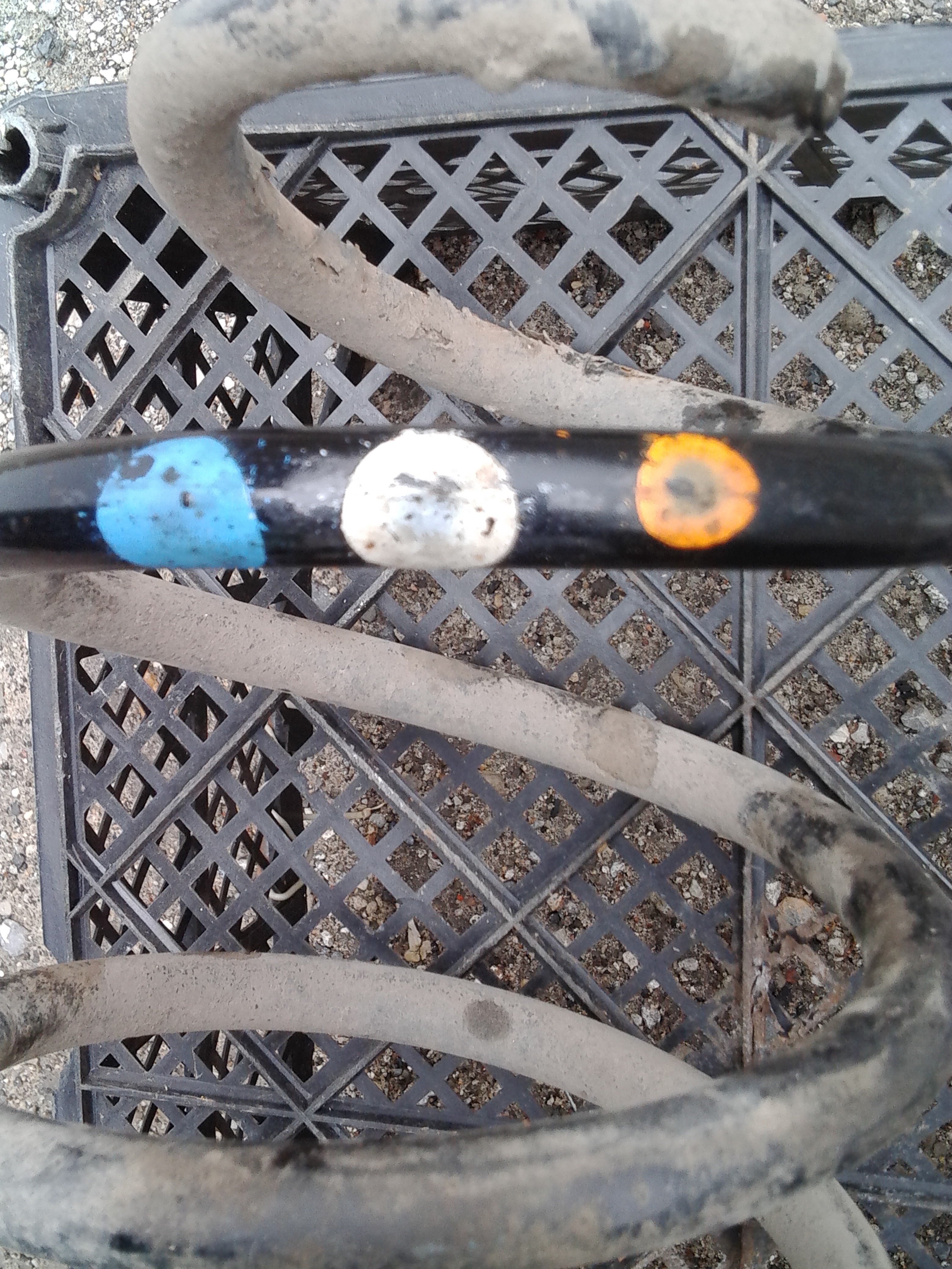

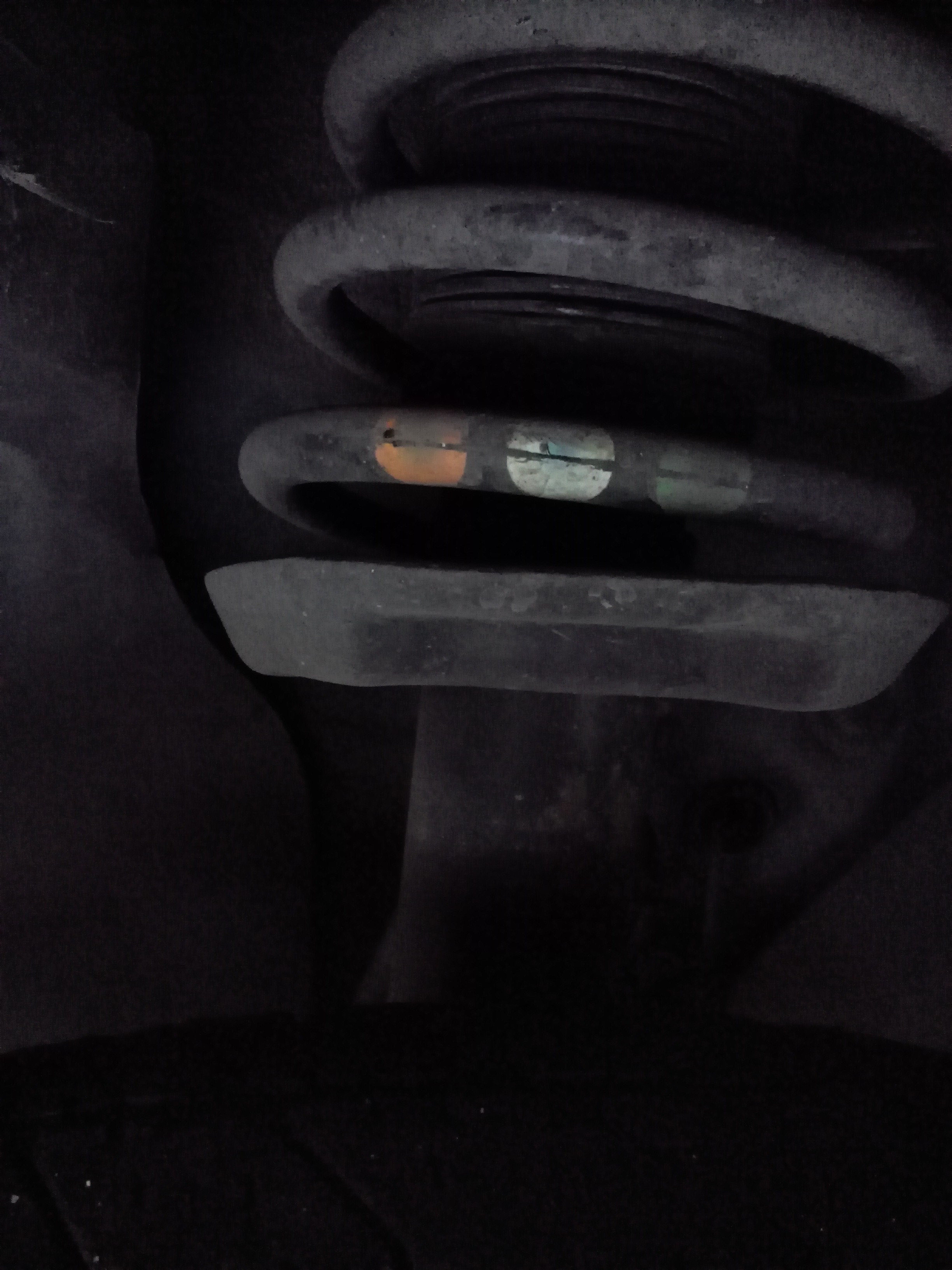

  13. MbIHbA
    MbIHbA Новенький
    29
    Запоріжжя
    #53
    Всем добрый день! Лопнула передняя пружина. Мои метки: оранжевый, белый, зелёный. Нашёл пружину с метками: оранжевый, белый, голубой. Кто подскажет, в чём разница? И подойдёт ли мне такая пружина?

  15. terisola
    terisola Досвідчений
    540
    VW CADDY + gtb1756vk
    #55
    Разница в весовой нагрузке на пружину. Ставить надо с одинаковыми метками.

  17. igor101967
    igor101967 Новенький
    48
    Ясиноватая
    #57
    Тема о метках на пружине поднималась на форумах от ваза до мерса. Каждый производитель ставит свои метки и пружины с одинаковыми характеристиками могут иметь метки разного цвета. Правильно менять обе пружины одновременно. Но если есть стеснение в средствах, то можна ставить то что есть, а пара миллиметров возможного перекоса не сыграет никакой роли. Я год ездил с обломанной пружиной и ничего не произошло. Вопрос стоит разьяснить человеку возможные последствия . а это могут наши гуру типа мегатранса или мики
