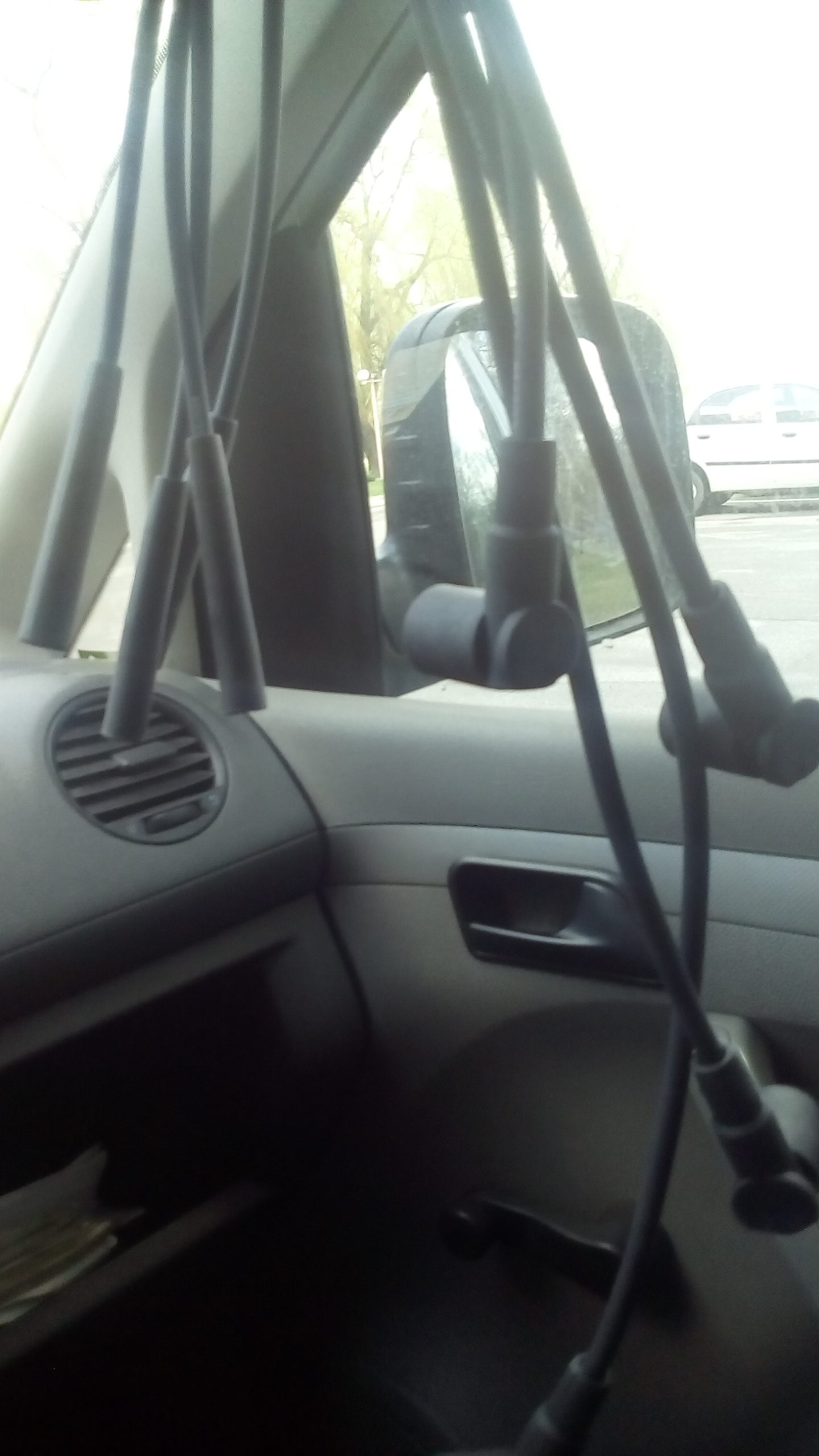

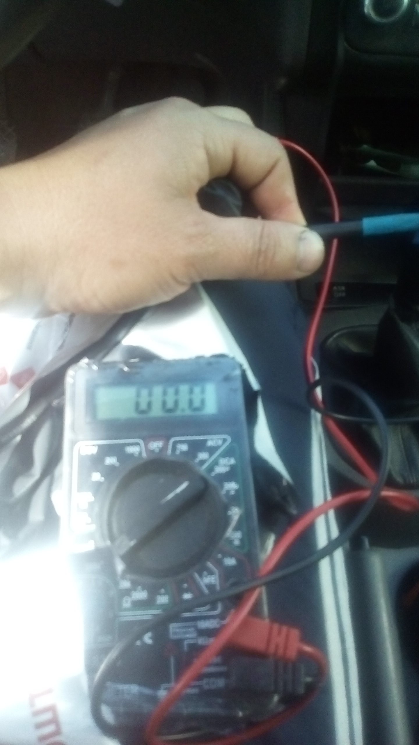

    серебро
    А я седни забрал провода с новой почты.наткнулся в олх ,на обьяву,поо провода с 0 сопротивлением.под любые авто .Созвонился с продавцом,он вечером и выслал.Цэна 300 грн.[​IMG]может кто пользовался.продавец обещает долгу долгую работу

    Сами меряли? На авто уже поставили?
  15. miki_ua
    MIXA, взял бы у дедушки с его Москвича/Жигуля просто медные - вот тебе и с 0 сопротивлением!
    А чо - и катушка и ЭБУ у на "дешёвые" есличо....

    Не ,я сказал марку авто ,мне все сделал продавец
    Нове повідомлення: 18 кві 2018
    Серёга,так это что зло для нашего авто.?ведь мин.сопротивление,по идее ,должно облегчить работу катушке,да и немного увеличить силу тока поступающего на свечи.

  19. adminavto
    1,225
    #39
    Минимальное сопротивление и 0 - это разные вещи, поставьте и покатайтесть, думаю остальная электроника в Вашем авто начнет "сходить с ума".

    НУ что отпишусь о проводах .Кто говорил , что они не будут работать ......это правда.На нашем авто они не работают,комп полностью перезагружает машину.Я завел один раз ,через пару секунд у меня загорелась вся приборка ,и машина заглохла .Второй раз я побоялся заводить авто .Я поставил старое провода ,и все окей,машина работает .Связался с продавцом,он сам офигел ,говорит ,час назад поставил такие провода на Шкоду,машина поехала,хозяин доволен. Ну как то так
