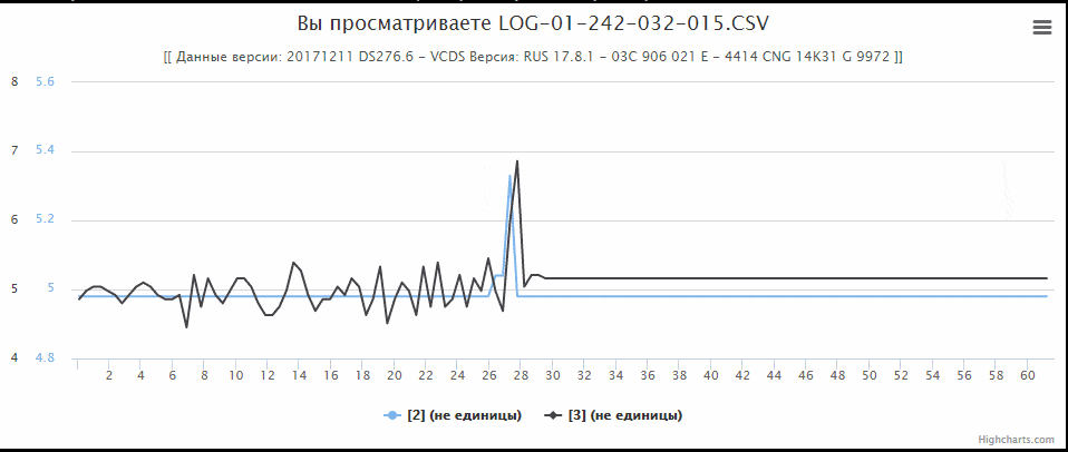

    Группа 242
    4.98 (не единицы)
    5.04 (не единицы)
    64.0 bar Абсолютн.Давление
    00000011 Бин-биты

    Первое окошко это требуемое давление, второе действительное, надо посмотреть как отрабатывает редуктор в ходу.

    Значит у меня он не открывается, сбросьте или скрины, или сами посмотрите, там всё видно какое давление запрашивает ЭБУ, a какое реальное

    Это я так понимаю на ходу, открыли дроссель хорошо, начали рости обороты и когда выросло давление она перешла на бензин?

    это в движении с места ,на 4й передаче при достижении 2500-3000 оборотов(точно не скажу) на 28 секунде он переключился на бенз,
