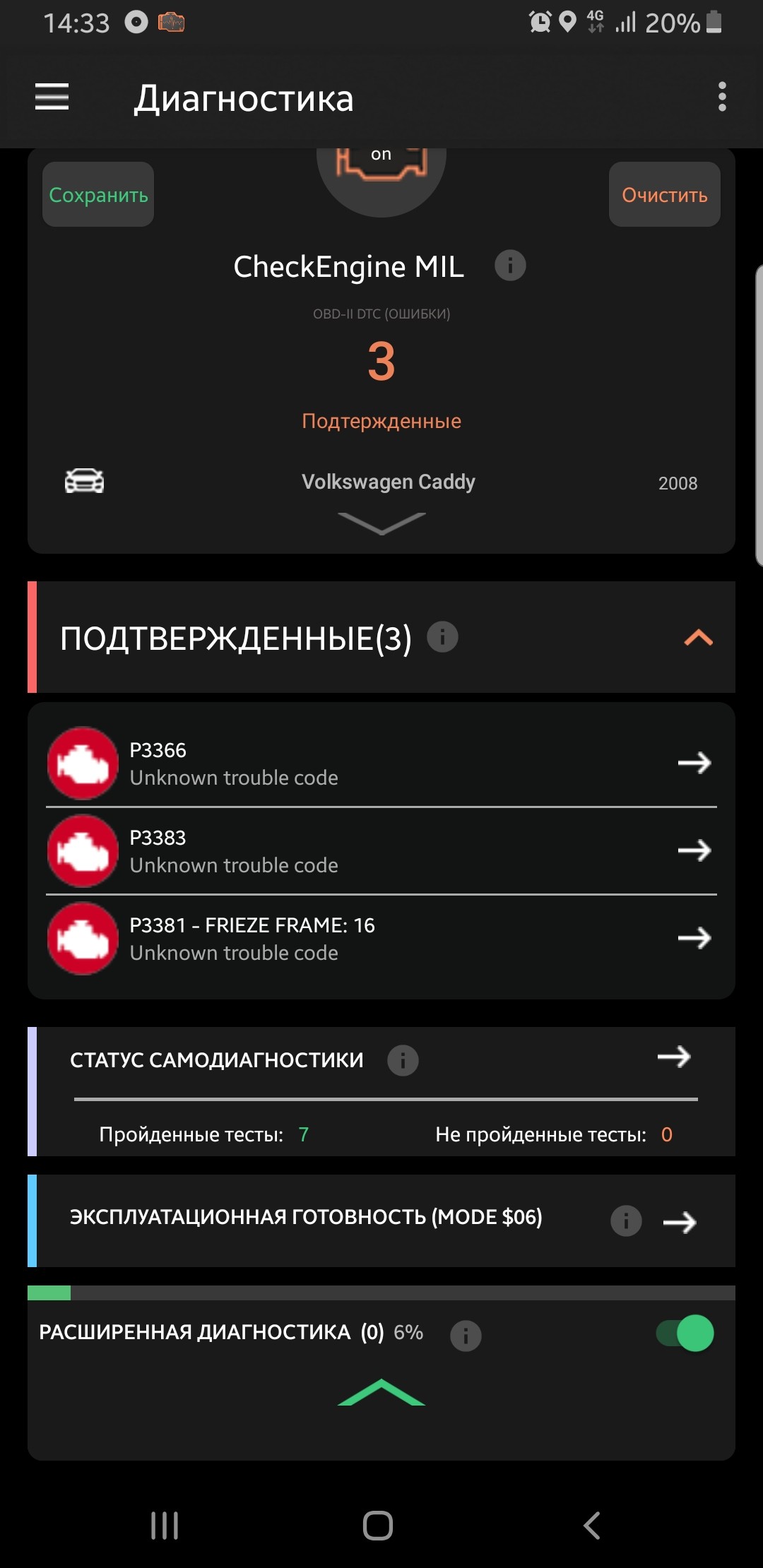

    Добрый день, подскажите кто занимается ремонтом редакторов ventrax в Киеве?
    Перше повідомлення: 7 лип 2020
    Нове повідомлення: 7 лип 2020
    Вот ещё такие ошибки:

    Ошибка P3366 - слишком высокое давление газа в системе.
    Данная неисправность редуктора заключается в том, что он не держит требуемое давление - оно выше необходимого. Излишки стравливаются через предохранительные клапан и выдавленные прокладки. В результате при повышенном давлении автомобиль не может завестись на газе, приходится долго крутить стартер пока не переключится на бензин. При переходе с бензина на газ на холостом ходу двигатель глохнет. Если переход с бензина на газ происходит в движении, то из за того, что газ начинает поступать в двигатель давление в редукторе снижается и он выходит на нормальный режим. В момент переключения автомобиль перестает разгоняться, рекомендуется нажать педаль газа до упора, тогда ему легче будут перейти на газ.
    Обычно после этого в течение дня автомобиль нормально ездит на газу. Проблемы появляются опять после стоянки 3-4-5 часов: в редуктор на вход поступает высокое давление газа, оставшегося в магистрали от баллонов. А из за неисправности редуктора давление на выходе опять начинает постепенно подниматься и превышать максимальное.

    Сделал я часть проблемы, проблема была с картошкой на редукторе, замена на ПрофиГаз мне обошлась в 1900 грн.
    Говорят что необходимо делать капремонт редуктора, т к. он нагоняет давление в систему, стоимость от 4300 грн. + неделя времени.
    На период ремонта ставят заглушку, чтоб ездил на бензине.
    Они предлагают альтернативу за 19 000 грн., перевести на пропан.
    Мои ошибки, которые я обнаружил прилагаю к посту.
