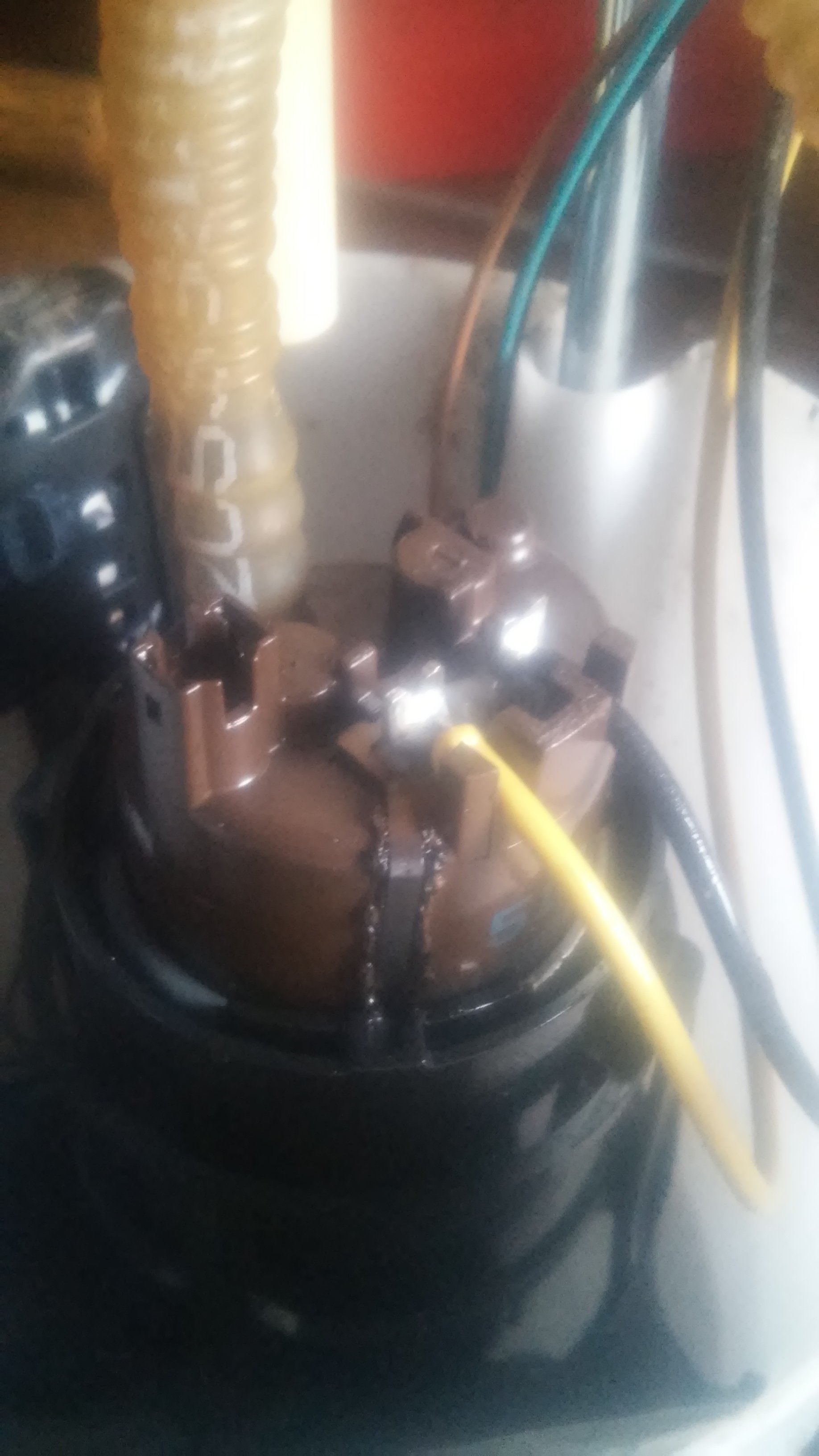

    ant787, дяка за інфу. Зробив трошки по-своєму: але головне результат.
    Це ж наскільки треба бути впертим щоб без бензину їздити і зробити з паливного насоса ТАКЕ!!!
    Хто незрозумів: мінусова шина проплавила собі борозду в пластиковому корпусі.
    Шановні екофьюльники - продовжуйте їздити без бензину і надалі....
