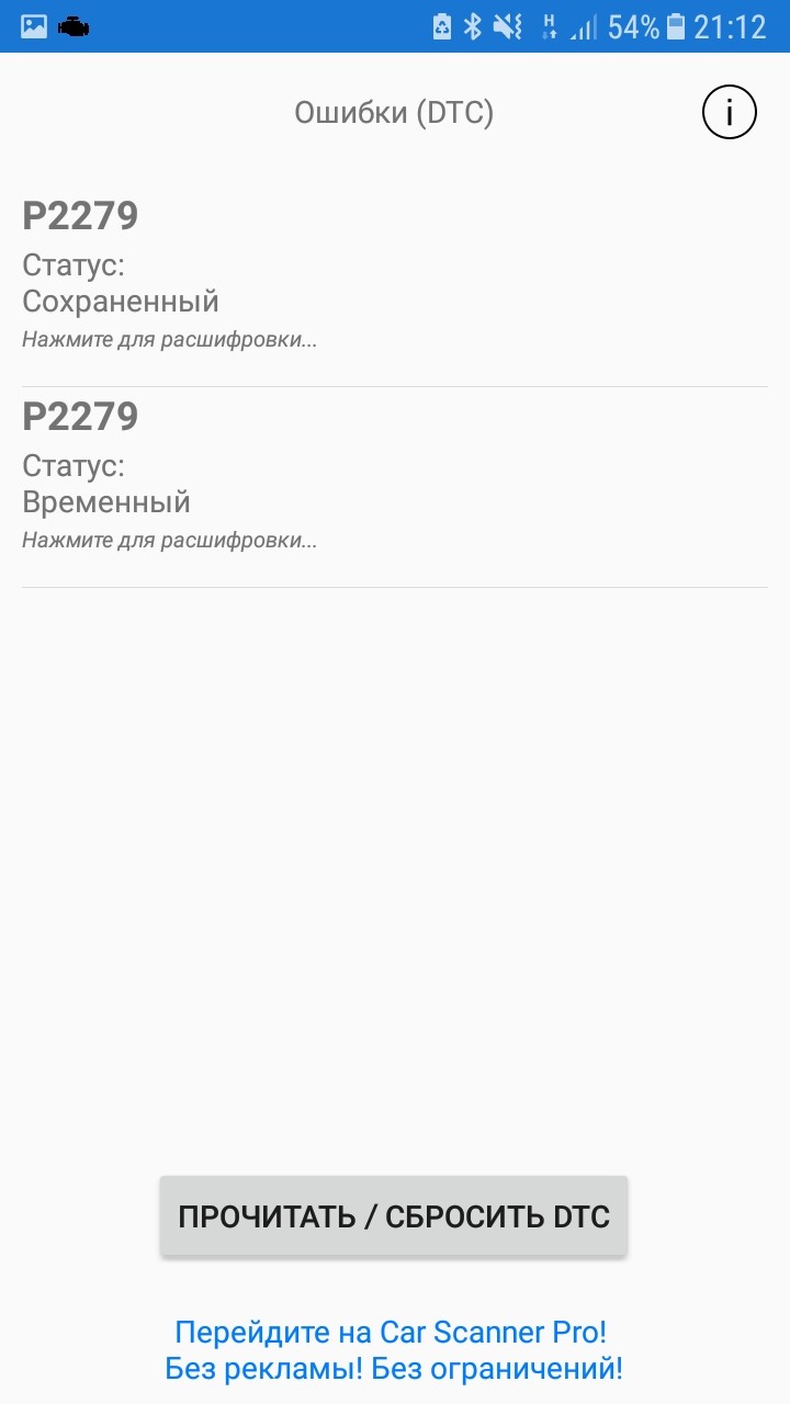

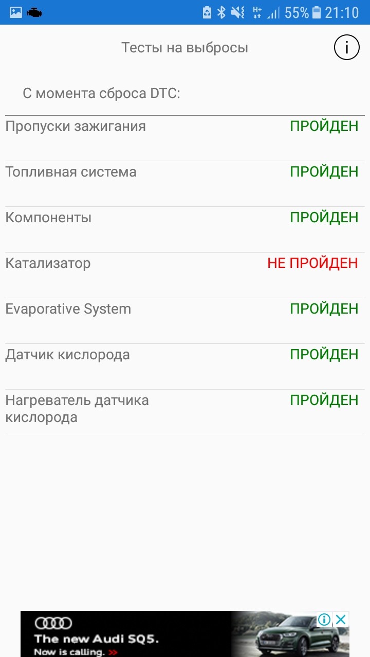

  4. Zmen.ukr
    Zmen.ukr Гість клубу
    5
    80
    Доброе утро ! Проверил car scaner ,такие ошибки пишет.Катализатор как то связан с микроподсосом. ?
  5. miki_ua
    Zmen.ukr,
    Не, не в ту степь.
    Вы проверили коллектор на утечки - надымили его или нет? Не пробита ли мембрана вакуумного усилителя тормозов? Есть трещины во впускном коллекторе? Дроссельная заслонка чистая и герметична? В конце концов может просто перетёрся провод клапана картерных газов об гофру воздухозаборника?
  6. Zmen.ukr
    5
    80
    Задымили - утечки не нашли. При нажатии на тормоз работа двигателя не меняется.
