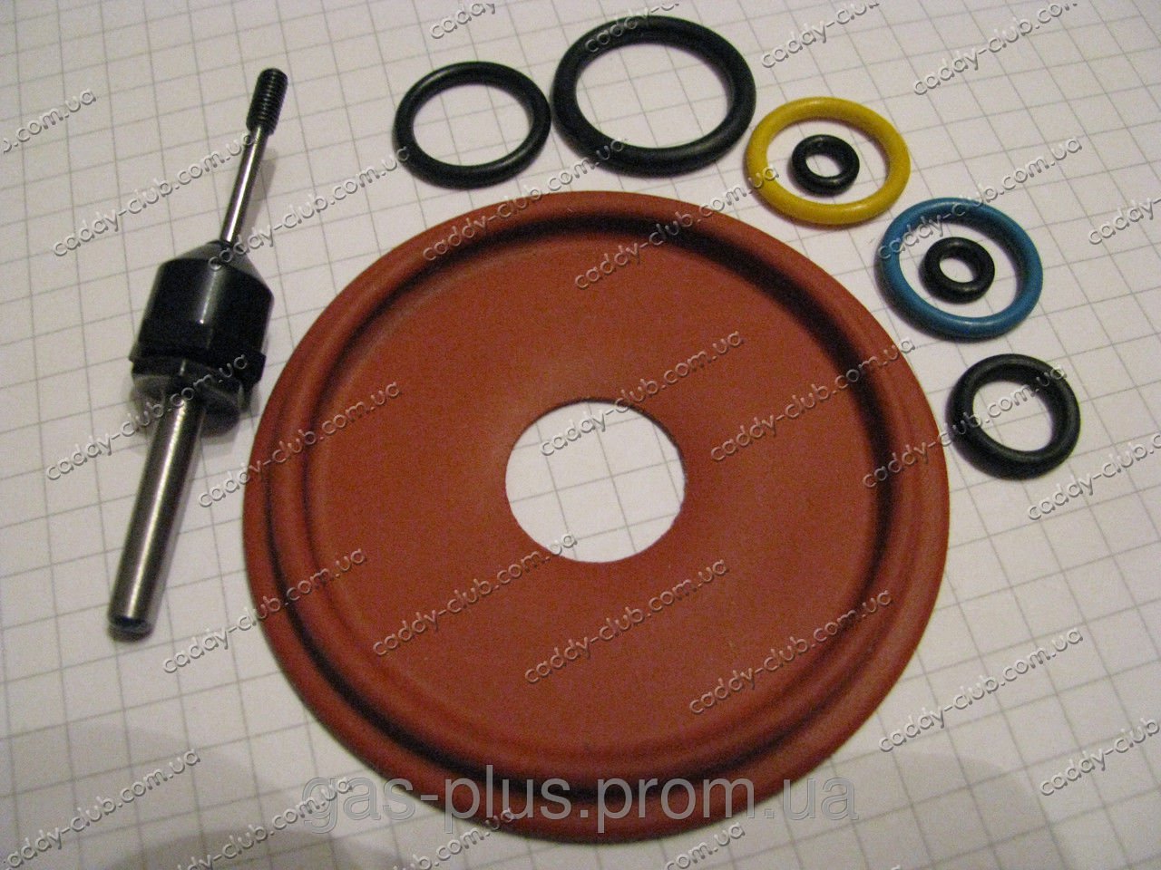

  15. ant787
    ant787 Перевірений
    342
    VW TOURAN
    Солнечный
  16. no name
  17. MaxFactor
    MaxFactor Досвідчений
    555
    VW CADDY LIFE
    Антон привет!
    Насколько я помню(могу ошибаться), там шило а не ремкомплект, на картинке одно, а в реале неформованная мембрана и шток с колпачком из х.з.чего. Оригинальных ремкомплектов нет, и взяться им в Киеве неоткуда. :)
  18. ant787
    ant787 Перевірений
    342
    VW TOURAN
    Солнечный
    Это я знаю, но посмотри, как выглядит- 126583038_w640_h640_izobrazhenie_005.jpg

  20. miki_ua
    Боюсь сглазить - но....
    Я так понял что скоро Макс скинет фото как выглядит немного дорогой - но САМЫЙ КЛАССНЫЙ ремкомплект для Телефлекса....
