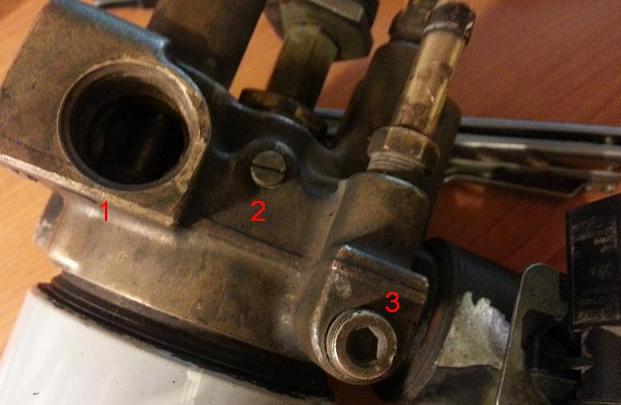

    @MIXA, есть комплект кольцевых уплотнителей no-name в составе которого и кольцо соединения редуктора и тосольной камеры.
    Если неохота разобрать редуктор и бегать по базару в поисках резинки нужного диаметра - 115 грн и комплект Ваш. вышлю - хоть письмом УкрПочты (бесплатно) :) давно хотел попробовать так - ибо 25 грн ещё службе доставки - это ж почти четверть стоимости!
    Перше повідомлення: 2 апр 2016
    Нове повідомлення: 2 апр 2016
    заглушка 1.
    сфоткаю комплектуху редуктора вечером....

    ремонтирую Teleflexы
    я цю заглушку (пластмасову) бачив тільки на фотографіях, вже скільки перебрав редукторів, всі були без неї..
    а одного разу попався з вкрученою на її місце алюмінієвою заглушкою від жигуля якогось :D шоб місце не пустувало..
    не всі знають що там аварійний клапан..

    Травит из-за роста давления в первой ступени. Сначала посмотреть или не попало что под перепускной клапан. Потом - плотность прилегания плунжера к седлу запорного элемента. Кольца - там играют роль только уплотнителей, на механику/физику работы редуктора не влияют особо....

    ПС. miki_ua, у меня на машине стоит плунжерный редуктор, и катаясь по европе и задуваясь на заправках по максимуму заметил что шипит и травит из "аварийного" отверстия. Что можно сделать в этом случае? Редуктор ни разу не вскрывался. Достаточно будет просто провести разборку и чистку? Сможете прислать "ремкомплект" резиновых колец?
  19. miki_ua
    6.252
    Кольца -не проблема. Вышлю.
    Смотреть плотность прилегания плунжера к седлу, отсутствие задирлв на плунжере. Отсутствие загрязнений на перепускном клапане. В крайнем случае -притереть плунжер к седлу и подложить шайбу под пружину...
