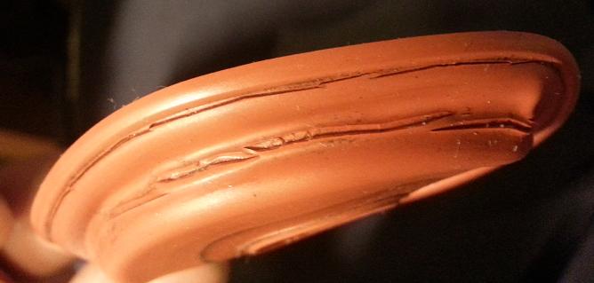

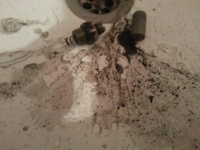

  17. RMX
    RMX Перевірений
    344
    ремонтирую Teleflexы
    Разбираю значит, вижу, работал ломастер
    И очисткой фильтра принебрегать не стоит, хотя и метан "чистий-пречистий"

    RMX Перевірений
    344
    Дуже актуальна пропозиція :good2:
    А то люди бідкаються, що треба їздити кожен день, і нема коли чекати ремонту.
    От і їздять, нюхають одорант, чекають коли зовсім перестане переключатись.. добре хоч метан не токсичний.
    Навіть по кругу вже суцільна тріщина, а машина бліаха все одно їде.. das auto, фіглі..
    А котру із заглушок провтикано?
