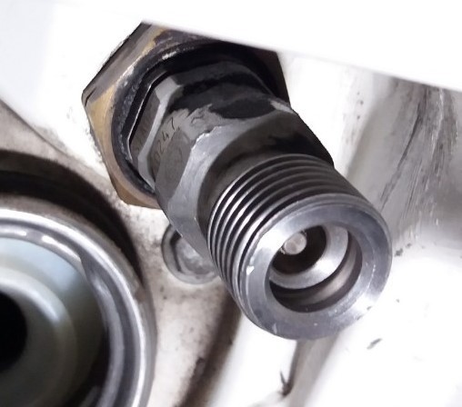

    Уважаемые форумчане! Помогите разобраться с заправочным штуцером , недавно начал мой кадик медленно и не до конца заправляться а вчера вовсе не захотел поехал на другую заправку то же самое 1 куб и все. Я много уже начитался, но помогите разобраться у меня разборной или нет, по чем это определить, боюсь тянуть ключом бездумно. Что делать если не разборной?? Спасибо заранее за вашу помощь!

    Alexey, судя по фото - таки разборный.если подтяните латунную гайку с левой резьбой, что фиксирует заправочное на кузове - может "скрутите голову" без полного снятия заправочного с машины. Само заправочное имеет нормальную резьбу
    Перше повідомлення: 12 мар 2019
    Нове повідомлення: 12 мар 2019
    Не забудьте проверить обратный клапан на входе в баллон (может быть тоже заблокирован сломанной пружиной, скажем.
