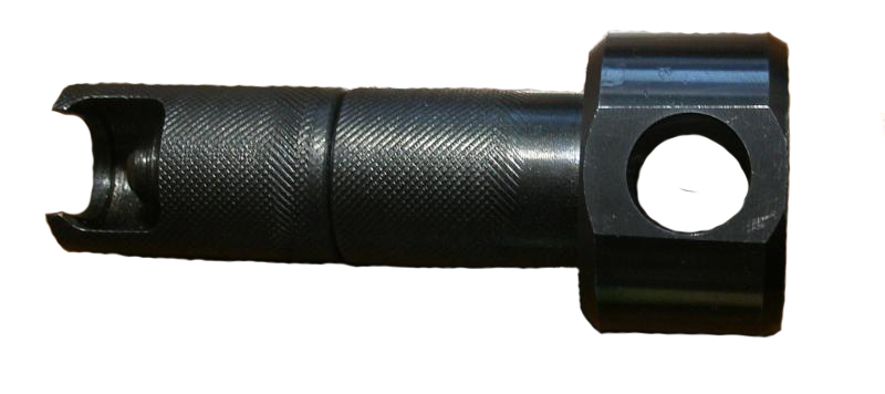

    56
    Доброго всем времени суток , подскажите кто вытачивал болванку вместо неразборного штуцера , кто ее может выточить и сколько будет стоить ? Заранее спасибо . Замучался за зиму , всякого рода промывки позволяют задуть половину в лучшем случае

    Andrygoram, Как вариант, купить разборный на разборках и заменить.

  15. 08sv80
    08sv80 Досвідчений
    551
    VW CADDY 2.0 ECOFUEL
    white
    Andrygoram, вроде как в Виннице есть фирма микрометан ,они делают и продают переходники заправочные.
    Контакты есть в интернете. Узнайте у них.
    Еще как вариант спросите у нашего метанового гуру - Мики
  16. miki_ua
    6.252
    Не Винница а Калиновка (винницкая обл.).
    У них на сайте висит на продажу заправочное - не знаю или разборное. Позвоните напрямую - будет точнее.

  19. miki_ua
    6.252
    Поосторожнее именно с таким переходником - именно у него разгибается вилка и есть возможность выстрела его при заправке.

  20. 08sv80
    08sv80 Досвідчений
    551
    white
    miki_ua, аналогічно знаю случай когда вырвало такой заправочный. Если и покупать то только тот что закручивается,не экономьте 200 грн,потом попадете на много больше
