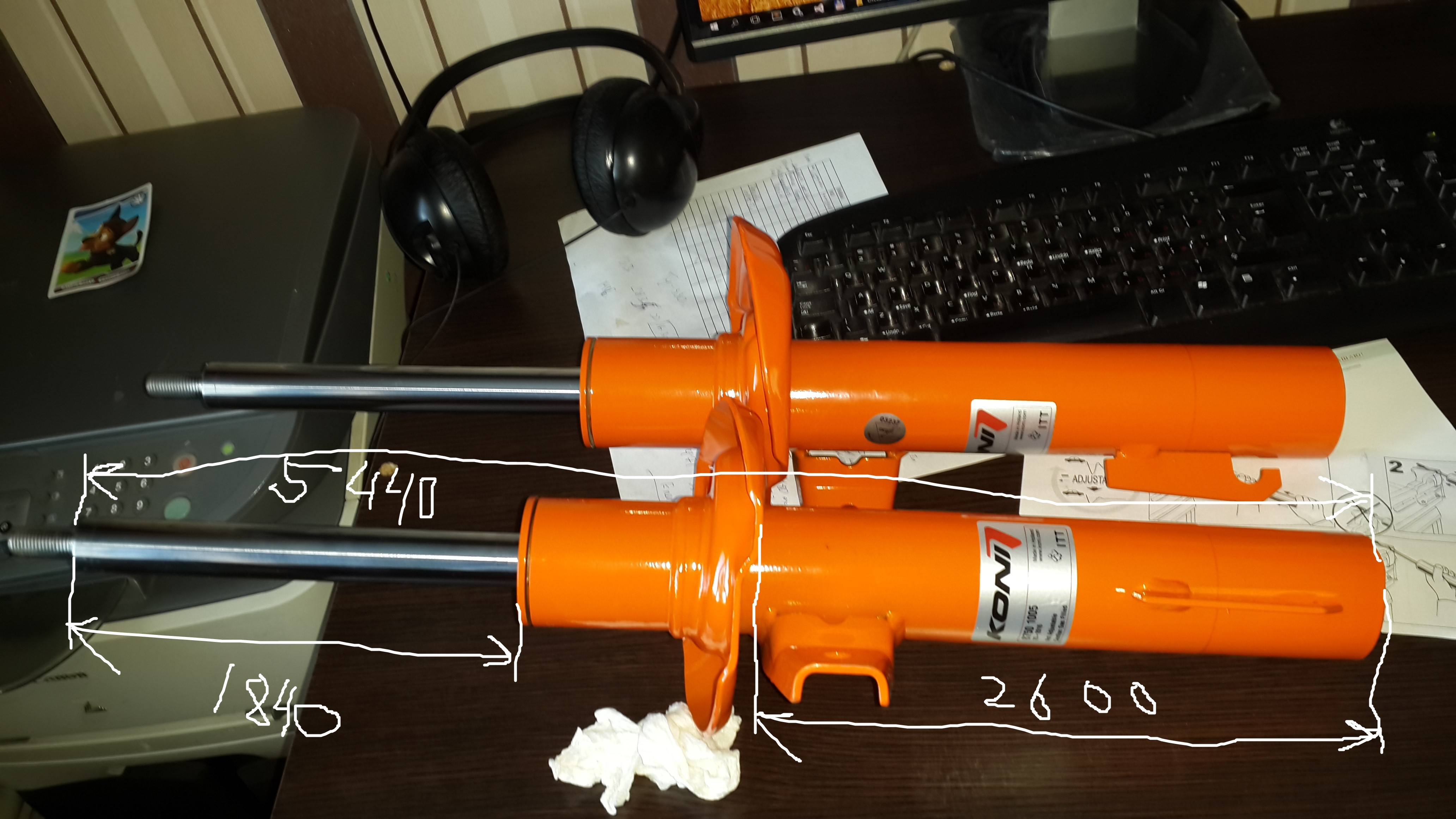

    terisola, завтра они приедут - померяю, сфоткаю.
