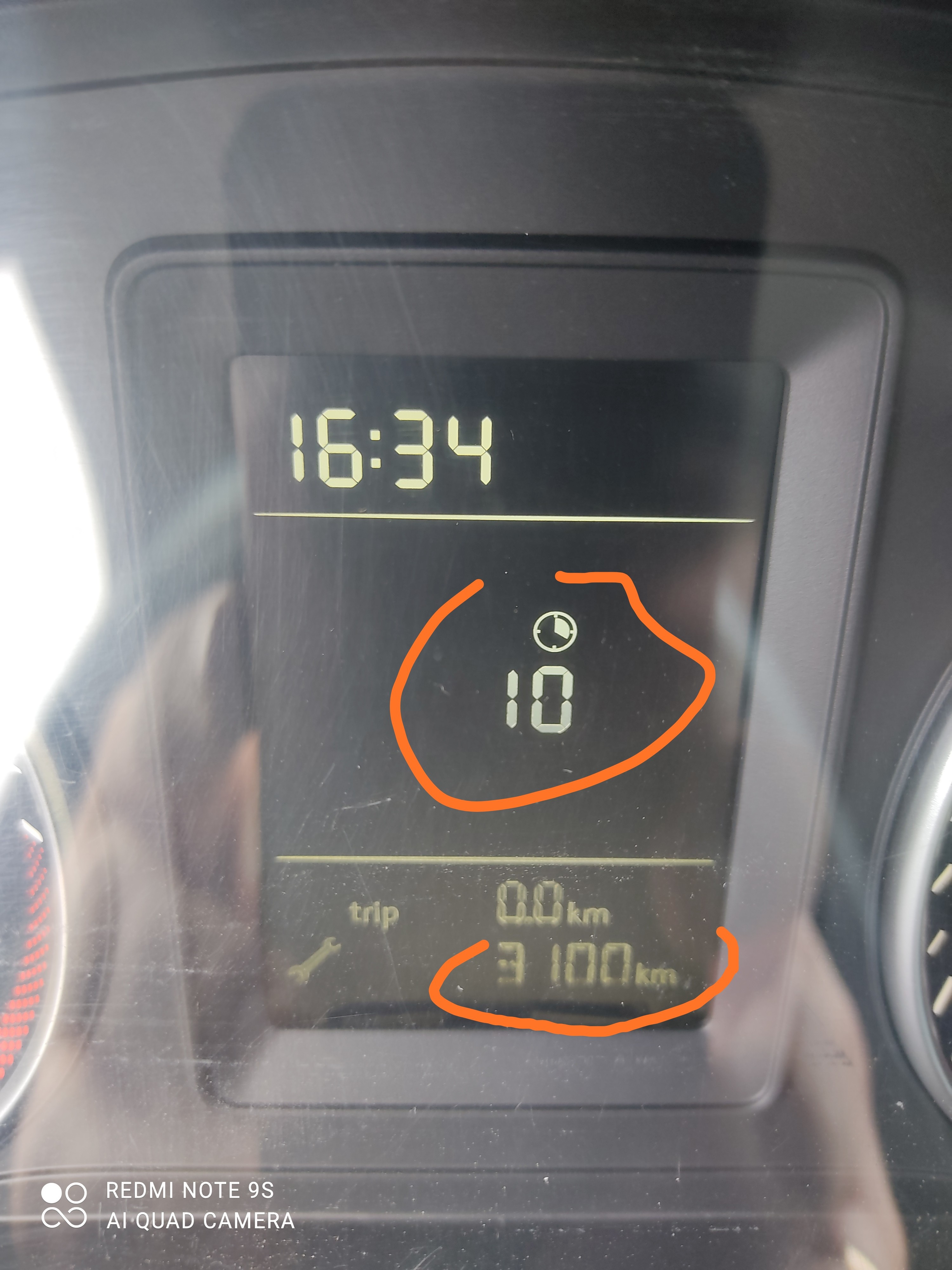

    Доброго дня всім. Попередній раз при заміні масла не скинули сервіс, загорівся ключ(зрозуміло що йому хочеться заміни масла) і з' явилося таке. Посередині поступово зменшується з 19 до 10зараз, що воно таке і що буде як дійде до нуля? І внизу 3100км біля ключика чомусь не змінюється, це що за кілометраж, підкажіть будь-ласка, або де прочитати? Дякую

    lytvin87, це залишилось 10 днів або 3100км

    Обнули сервис

    Та вже заїду на тих пару хвилин, хай наведуть порядок, дякую всім.
    P.S. обнулив кнопками сам, навіть не знав що так можна, без шнурка, дякую за підказку.

  16. Денис VW
    lytvin87, А что саму ни как)
