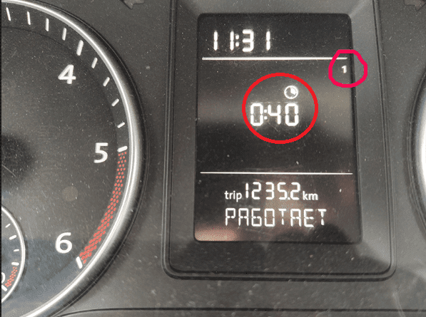

  10. Прораб
    она там всегда, может быть 1 или 2, 1 суточные данные, 2 за 10000 если память не отменяют

  11. Auto76
    Auto76 Учасник
    234
    коричневый
  12. Vic-off
    Vic-off Новенький
    56
    Это я так понимаю время работы с утра до вечера.
    Коллеги, поправьте меня.
  13. Auto76
    Auto76 Учасник
    234
    коричневый
    Это получается всего 40мин работы двигателя???? Да???
    vitek подобається це.
  14. l_Operator_l
    l_Operator_l Учасник
    148
    1.4i (BUD)
    У мене на цьому місці (червона приборка) показує час останньої поїздки. При чому короткі проміжки часу, коли двигун заглушено і ключ вийнято, не скидають на нуль цей показник. А якщо через кілька годин прийти, то час рахує з початку. І байдуже, це одна доба, чи різні.
