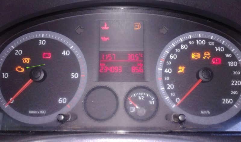

    в мене при включенні запалювання взагалі не світиться 1. Контрольный индикатор системы выпуска ОГ.
    Що це означає, що його нема чи він спеціально (програмно чи фізично) відключений?
  14. Dostam
    Dostam Досвідчений
    640
    Березовка
    #74
    Оцей не світиться?
    В мене теж.

    Схиляюсь до думки, що сам отвір значка закритий (заглушений) з середини.
  15. Орест
    Орест Перевірений
    379
    #75
    так, саме цей значок...
    якщо він заглушений, то виникає зразу 2 питання: чому і як внати про чкусь поломку якщо він не завічується?!
