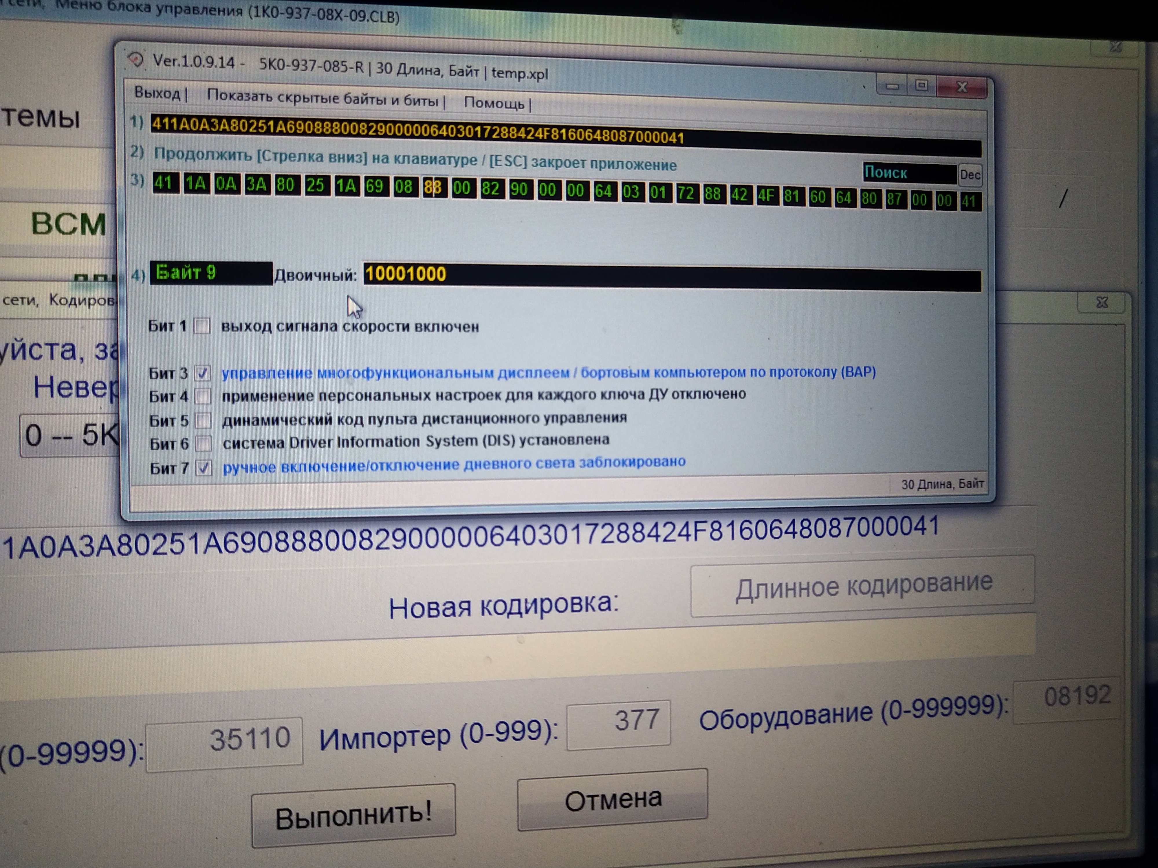

  2. Noble
    DimaKh, Надо зайти в блок BCM 09 и включить многофункциональный дисплей установлен
    VSerhii, Чилик and DimaKh like this.

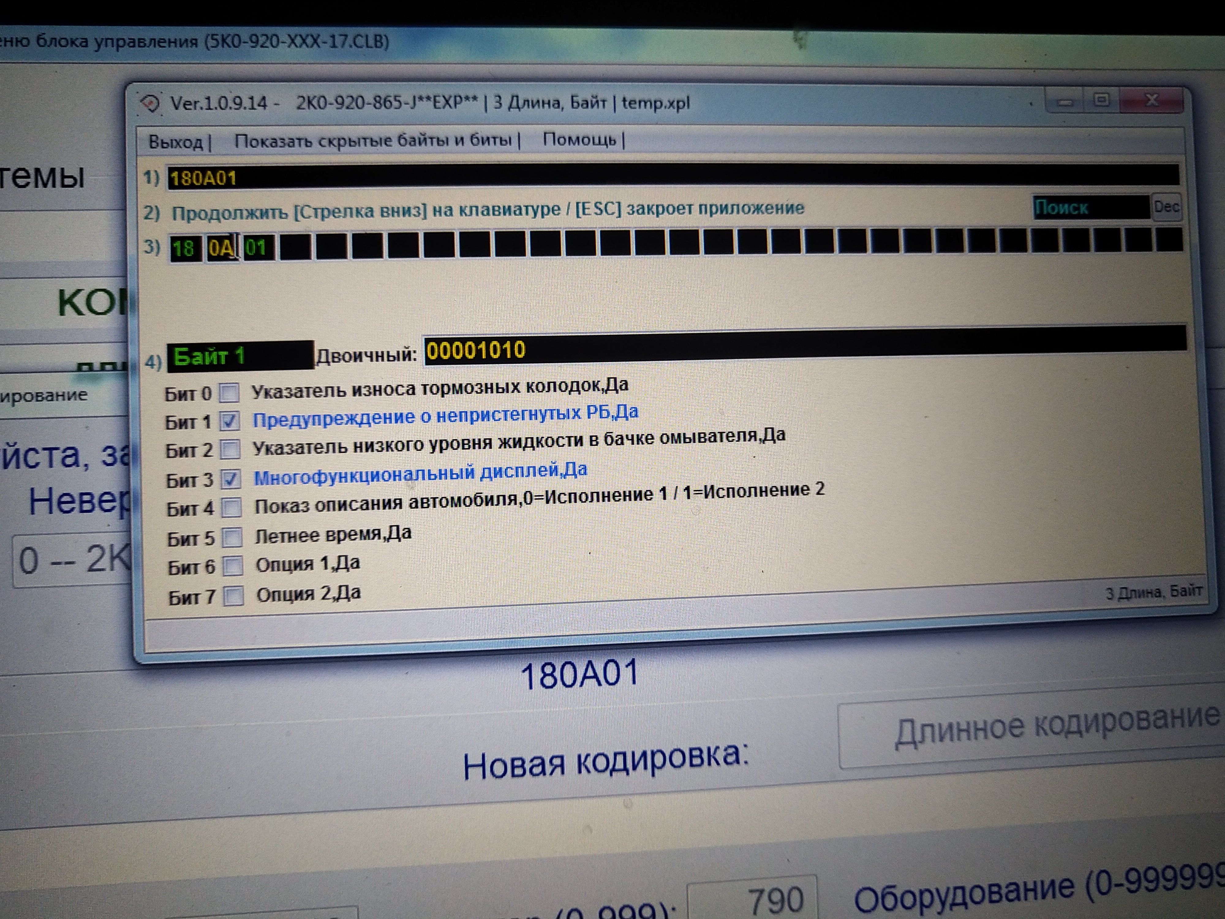

    Делал то, попросил ребят тоже глянуть, у нтх тоже был вася. Вроде все активировали в обоих блоках, все принимает, но реакции на кнопки нету.
    Зы: после установки галочек на активацию бк, появилась ошибка блока рулевой колонки о неверном кодировании.
