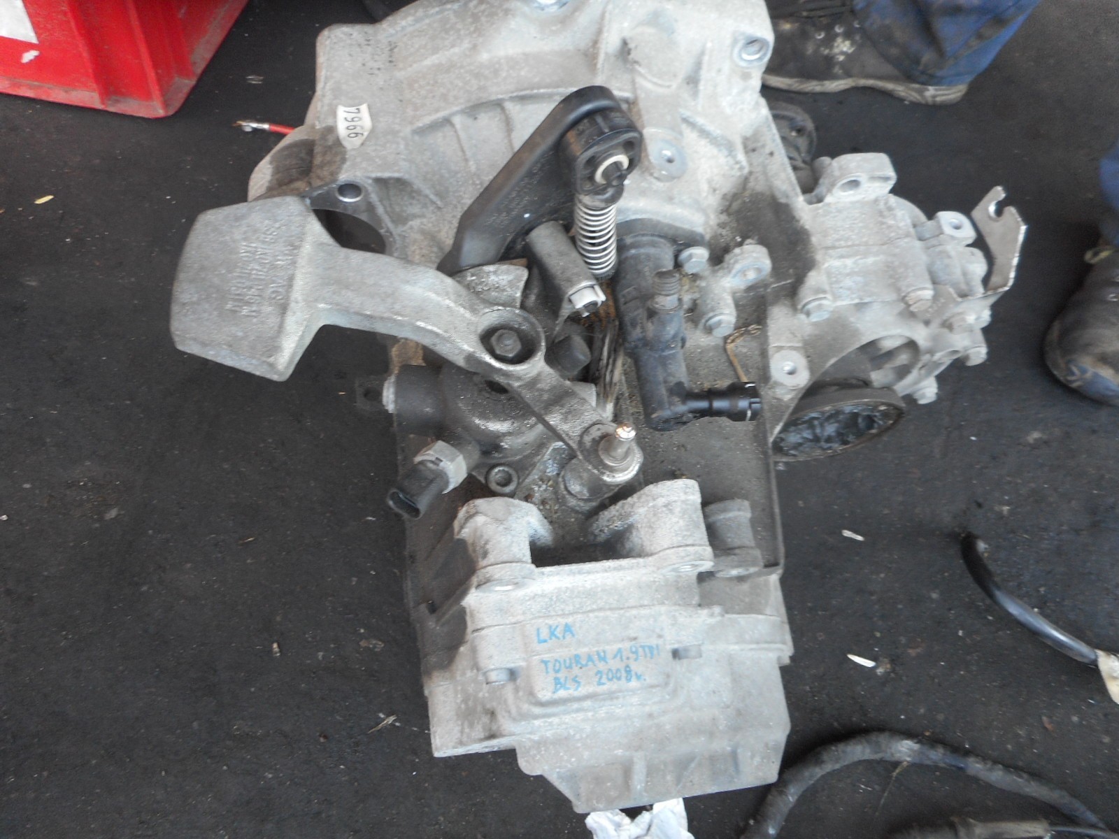

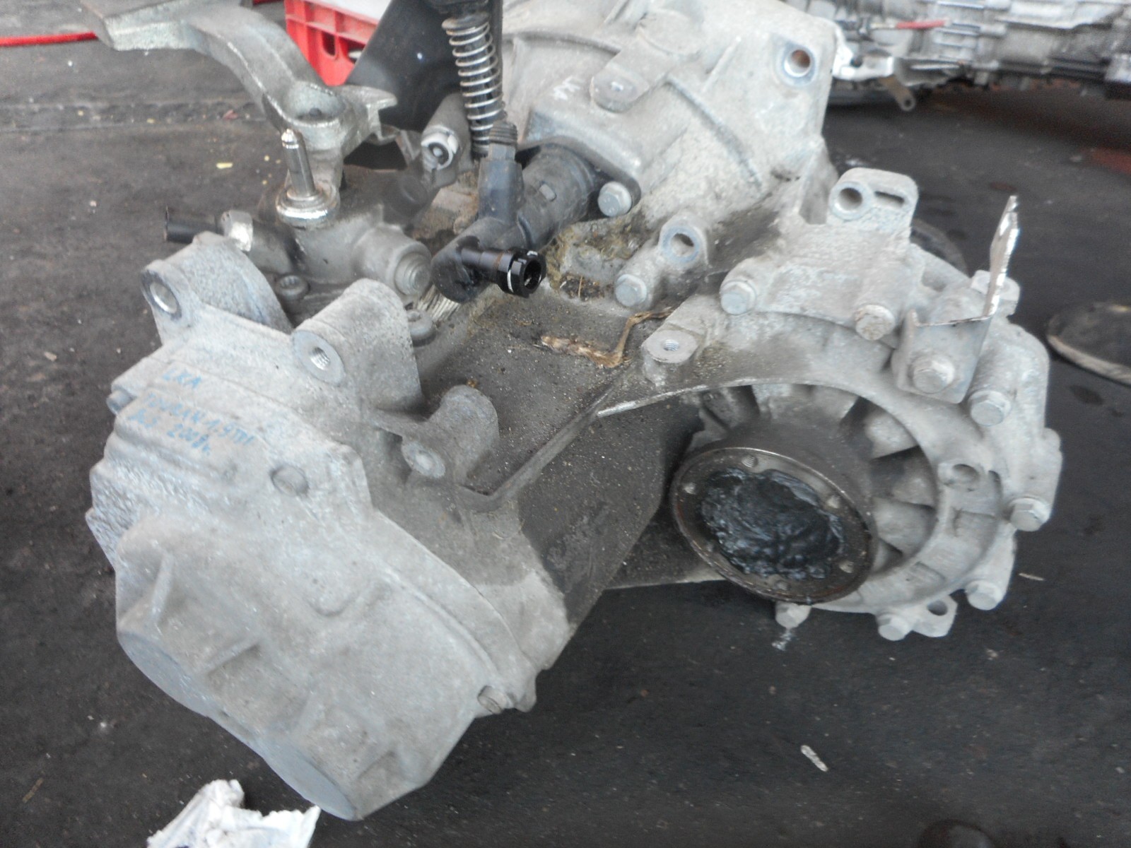

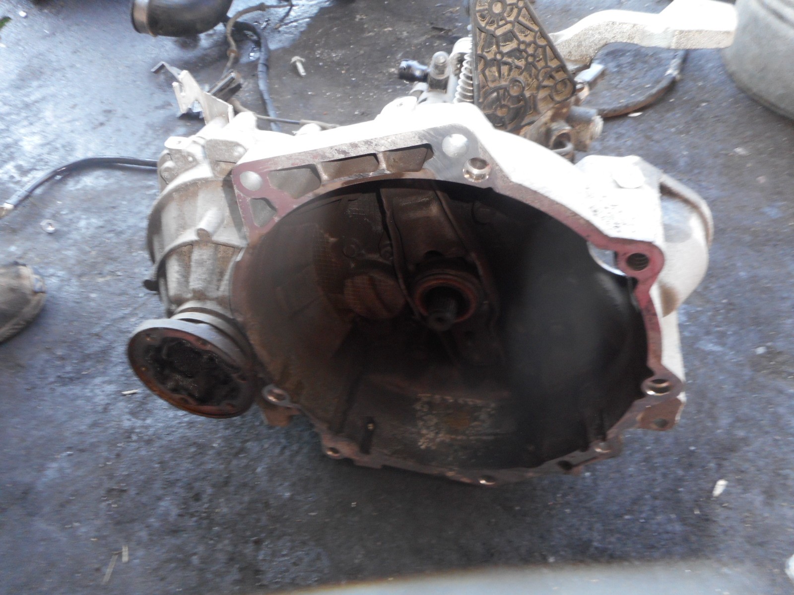

  8. sage64
    #48
    VW TOURAN 1.9 TDI 2008 года. GEARBOX 120 000 105л.с.. КОД КОРОБКИ: LKA
    289f064441c5874562c7fc743bdd.jpeg 03ba9bf44c4f863a7f9991e458f7.jpeg 582e372a41bcbb92bafc3a875ef0.jpeg
    В Польше.
