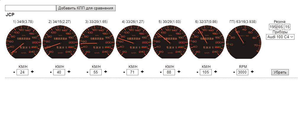

  8. SWM07
    SWM07 Учасник
    127
    У Вашому калькуляторі не показує повну інформацію по КПП JYL, але відображається її аналог JCP. 3000 об/хв - 105 км/год.
    Останнє редагування: 18 сер 2019
    Semion подобається це.

  10. SWM07
    SWM07 Учасник
    127
    Не вартує її ставити на мою думку, наш двигун заслабкий для цих КПП. Потрібно багато міняти деталей. Якщо ставити з 1,9 то BSU кпп JCY.
    P.S. Продайте свої всі і пошукайте GQP 6-ст.

  12. SWM07
    SWM07 Учасник
    127
    Так GVW також при 3000 об/хв - 105 км/год. так як помилився Semion з КПП JYL.

  15. VZaya
    VZaya Учасник
    219
    Возможно что-то с программой, но у меня стоит JJW, при 3900 - спидометр 120, а навигатор говорит 116км/час. Это 5я передача. По ссылке есть график, там по факту всё, как в JJW, только +1 передача, а значит уже не 3900 при 116км/час будет. Не помню точно сколько оборотов при 100 по спидометру, по-моему 3300 где-то.
    Ту же надо понимать, что 2.0SDI вообще слабый двигатель, на него и бензин в принципе мало какие КПП станут, а чтобы не потерять в тяге и вовсе практически нет выбора.
