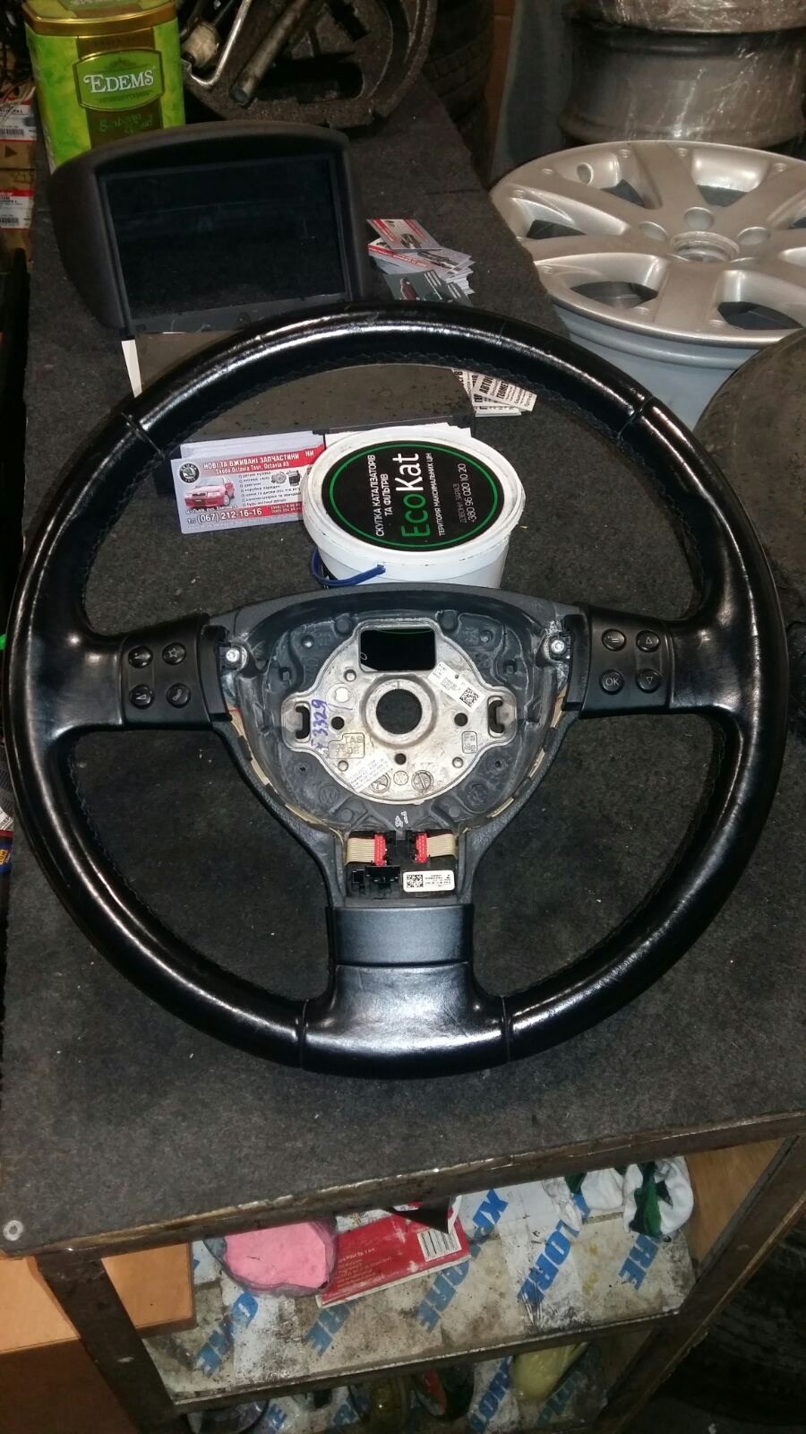

  1. SWM07
    SWM07 Учасник
    127
    Якщо не помиляюсь то ця 1T0880201AA
    Becas та Noble подобається це.
  2. Noble
    да как раз это она и есть
  3. Becas
    Becas Учасник
    161
    Как зачем? А как ее найти без номера?
    по внешнему виду. там отличие только в шлейфе та и то его очень просто можно переделать на мульти я себе два раза уже переделывал

  7. Rukin31
    Rukin31 Новенький
    39
    Каменка-Днепровская
    я себе ставил все работает
    проще только на 8 кнопок
    achtung та Becas подобається це.

  10. Becas
    Becas Учасник
    161
    Да вот присматриваюсь к такому на 8 кнопок. Будут ли эти кнопки что то кнопать? Пока мафона нет.
    П.С. Руль 8 кнопочный уже поставил. Адаптировал. Кнопки БК справа работают, левые не знаю, мафона пока нет. Изменилось ли что то по ощущениям от мультируля, пока не знаю.

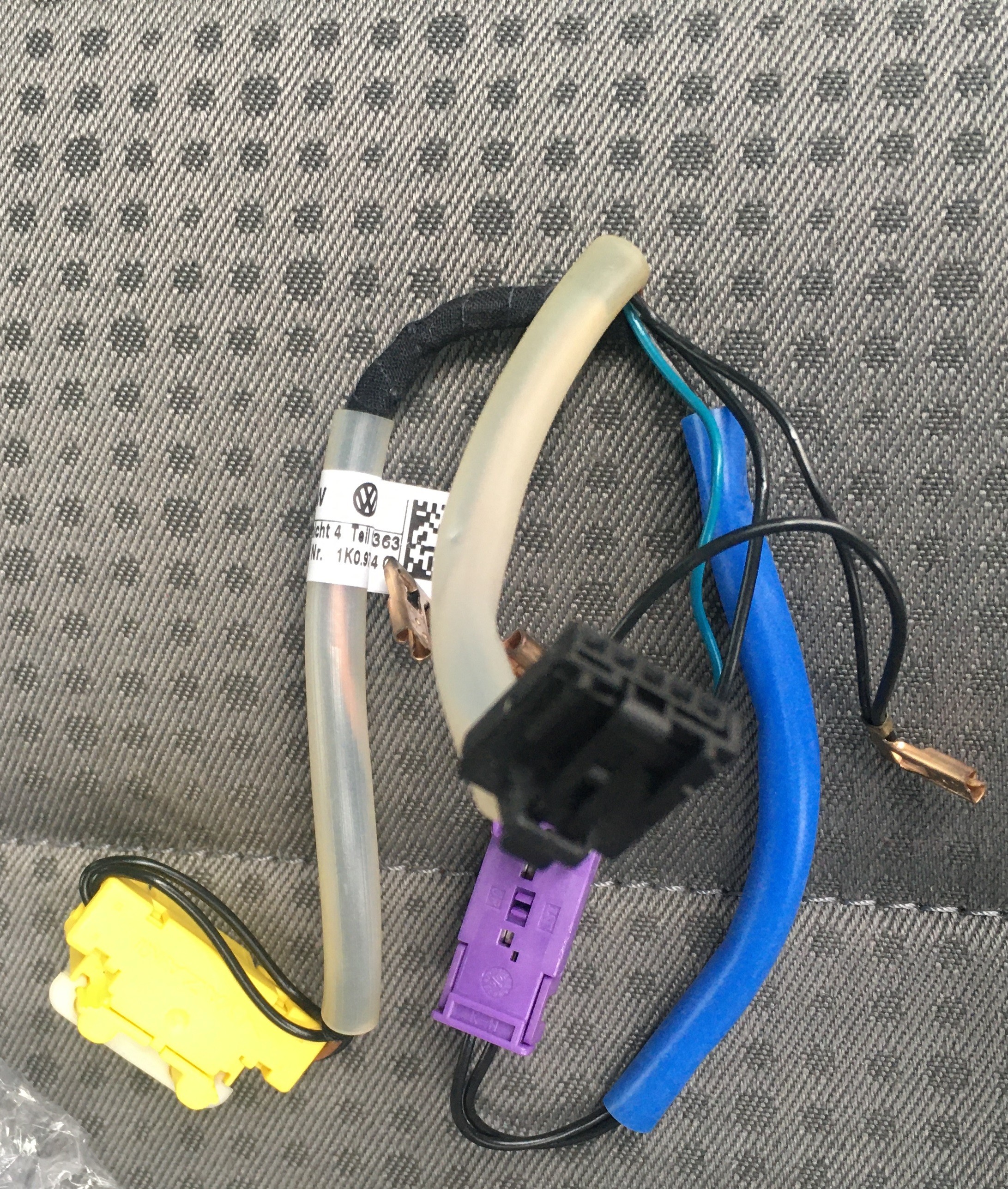

    Vw caddy 2.0 ecofuel
    После установки такого руля
    вирішив поставить такий шлейф так , як змовляв руль без подушки залишив свою, а там шлейф без фішки під мультируль , а блок думав відкласти на пізніше покупку і встановлення
    після зміни шлейфу пропав сигнал вроді підключив все так як було . Питання такого плану діло в шлейфі чи все таки потрібно все таки підрульовий і тоді з'явится сигнал ?
    Вибачте якщо якось не так розписав ситуацію
  13. Noble
    Когда поставите нужный блок то все заработает. Сигнал для мультируля идет по другим пинам

    Не забудь еще единичку поставить в кодировке, что мультируль установлен.
