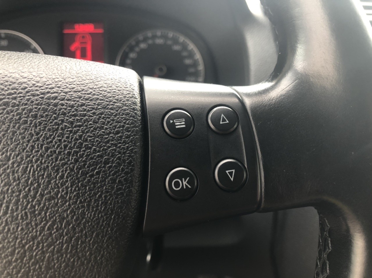

    Подскажите, может кто сталкивался. Не работает верхняя левая кнопка (переключение режимов мфа) все остальные работают штатно, с левой стороны тоже все работает:( подрулевой блок G

    Можливо щось із самою кнопкою а можливо шлейф чи навіть підрульовий!
    В Мене на такому рулі були глюки коли гасла підсвітка однієї кнопки переходу між програмами магнітоли, сама кнопка працювала!
    А після перезапуску запалювання вона починала світити. Ще помітив цей глюк з'являється при високій вологості тобто після дощу!
  3. GORA
    Кнопки розбирав. Нічого кримінального там не бачив, напевно ще раз треба детальніше подивитися. У Вас трохи не таке мультикермо.
