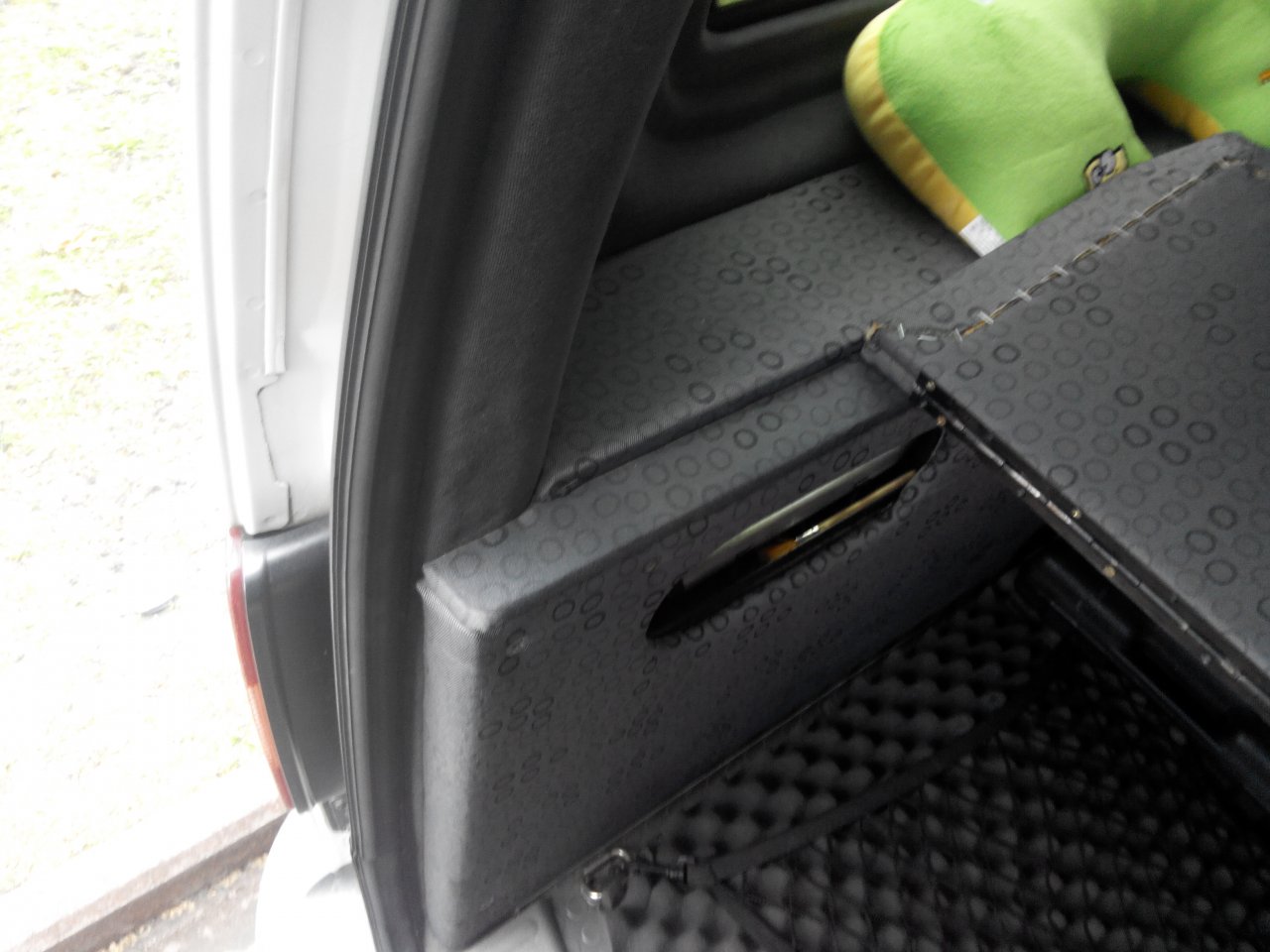

    Поскольку задней полки у меня не было, пришлось делать её самому.
    Мой самодельный вариант задней полки. Полка снимается. Снизу все обтянуто автотканью. Поверху капетом.
    Все вырезаны с фанеры 10 мм, Собрана на саморезах, К кузому прикрепленно заклепками, стянуто болтами, сверлил насквозь дырки, крепил оцинковаными болтами с гайками.
    к кузову крепил заклепками, на алюминевый уголок
    Так немного хочу доработать новые фотки и мои дороботки выложу поже...

    Виглядае гарно.
    Чим і як клеїли карпет і тканину до фанери полиці?

    Serega, клеился обычным резиновый клей и пристрелили скобами
    по времени за день, а по деньгам стоимость фанеры у меня была, а карпик 250. Грн.

    VWDRIVER, Серега есть идеи по фоткам, как закрыть это??
  8. no name
    poci, Посмотри, как в оригинале, и в таком деле сделай накладки за сидушками.
  9. poci
    poci Старожил
    1,012
    Volkswagen Caddy
    Синий
    VWDRIVER, ты думае что может получитца, ну а как на твой взгляд, это кретично??? так оставить??
  10. no name
    poci, по трансформерности - оно не надо, если считаешь, что как-то незаконченный вид - тогда надо.

    Задумка классная, реализация - на высоте. Только вот..................
    Все кто ставят сидухи Туран рассчитывают на отдых в дороге - ибо спинка некисло откидывается назад. И знаю людей, не ставивших лайфовские задние карты на колёсные арки именно из-за этого. Неплохо было бы учесть это при проектировании опорных полок на окнах - ширину сидух туран при откидывании спинки всмысле. Ну, если уж надумаете на поток ставить. У многих ведь лонжерон Лазерщика и сидухи Туран.....

    miki_ua, напоминаю свой случай! У меня не туран, а туарег . Сидухи уже откинуты по максимум. Двигаются вперед. Боковушки сделал так, чтобы они им не мешали. На фото все видно.

    МАГА, не не тарабанет , я писал и фото есть защеоки которой оно крепица
