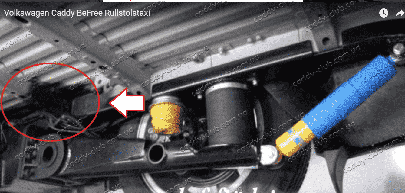

    @miki_ua,
    Я так понял у него семи эйер?
    @VWDRIVER, а здесь вообще другой подход к задней подвеске, а не лучше тогда поставить заднюю балку от алтеа?
    Просто "be free" будет дорого, хотя если бы хоть найти одну такую машину, сняли бы размеры и просчитали на заводе, сколько будет это все сдклатб. Может у кого-то чертежи есть?

    Ну конечно - а почему не от Октавии или вобще заднюю многорычажку от Турана????
    Были бы готовые решеня - уже ставили бы, как хомячок бардачки....

    Да
    Здесь принципе - Full Air... А балка - ну а смысл тогда заморачиваться? 2 балона вместо отбойника и все...
    Чертежей нету... Но я планирую именно в таком направалении двигаться.

    @VWDRIVER, А есть где-то фотки этой подвески голландского такси?
    @miki_ua, так мы здесь и хотим найти золотую середину.
  8. no name
    15.074
    #68
    Особо не встречал...

    От куда голландская установка в Украине. Это с их сайта собрал, где И это на макси кузов. Как я понял, ещё есть ответная часть, которая крепиться на сам кузов, а потом наверное уже крепиться эта часть, так как пока не могу понять, зачем такое кол-во отверстий.
  12. no name
    15.074
    #72
    А вот хз...там только усилитель лонжеронов надо да и все...

    Нету никакой ответной части, это все)))
  14. no name
    15.074
    #74
    да там прямо к лонжеронам... да и все...

    Нет есть, пересмотрел ещё раз видео. В ушах есть вставка, которая прикреплена к днищу. А вот сам поворотный механизм - От чего это конструкция?

    #76
    Они добавили еще поперечку часть...Ответки там нету на кузове!

    Но я посмотрел, большие сомнения, что на коротыша станет такая система, будет бак мешать.

    Вижу пока единственный вариант для коротыша - это обрезанная рессора и доустановка тяги Паре

    Да. Коротышь - еще тот попрыгунчик. Максик мягче в этом плане.
    Англичане в основном так и делают.
