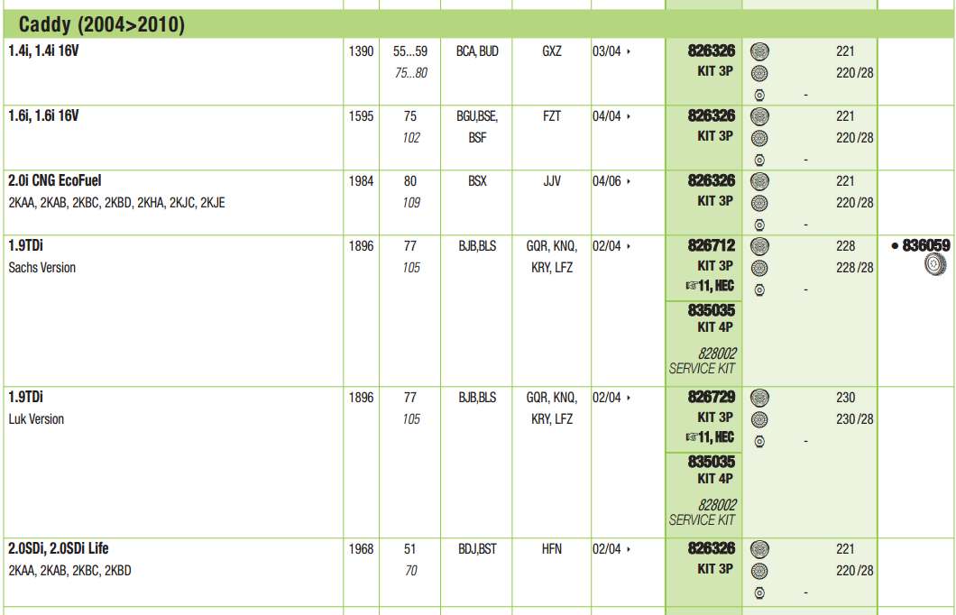

  7. Lvivgaz
    #47
    uvagr, Bls/bjb - 228мм
    Перше повідомлення: 4 лют 2017
    Нове повідомлення: 4 лют 2017
    VALEO 835035
    Сцепление, комплект с маховиком
    VALEO 828002 Сцепление, комплект
    без махового колеса

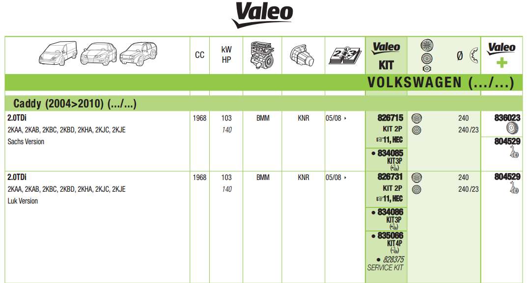

    для BMM 2.0 TDI
    240мм
    VALEO 835066
    Сцепление, комплект с маховиком (одномас)
    VALEO 828375
    Комплект сцепления без махового колеса, без гидравлического подшипника
    VALEO 834085 (Вариант оснащения Sachs)
    Сцепление, комплект без махового колеса, с гидравлическим подшипником
    VALEO 834086 (Вариант оснащения LUK)
    все вже є ;)
