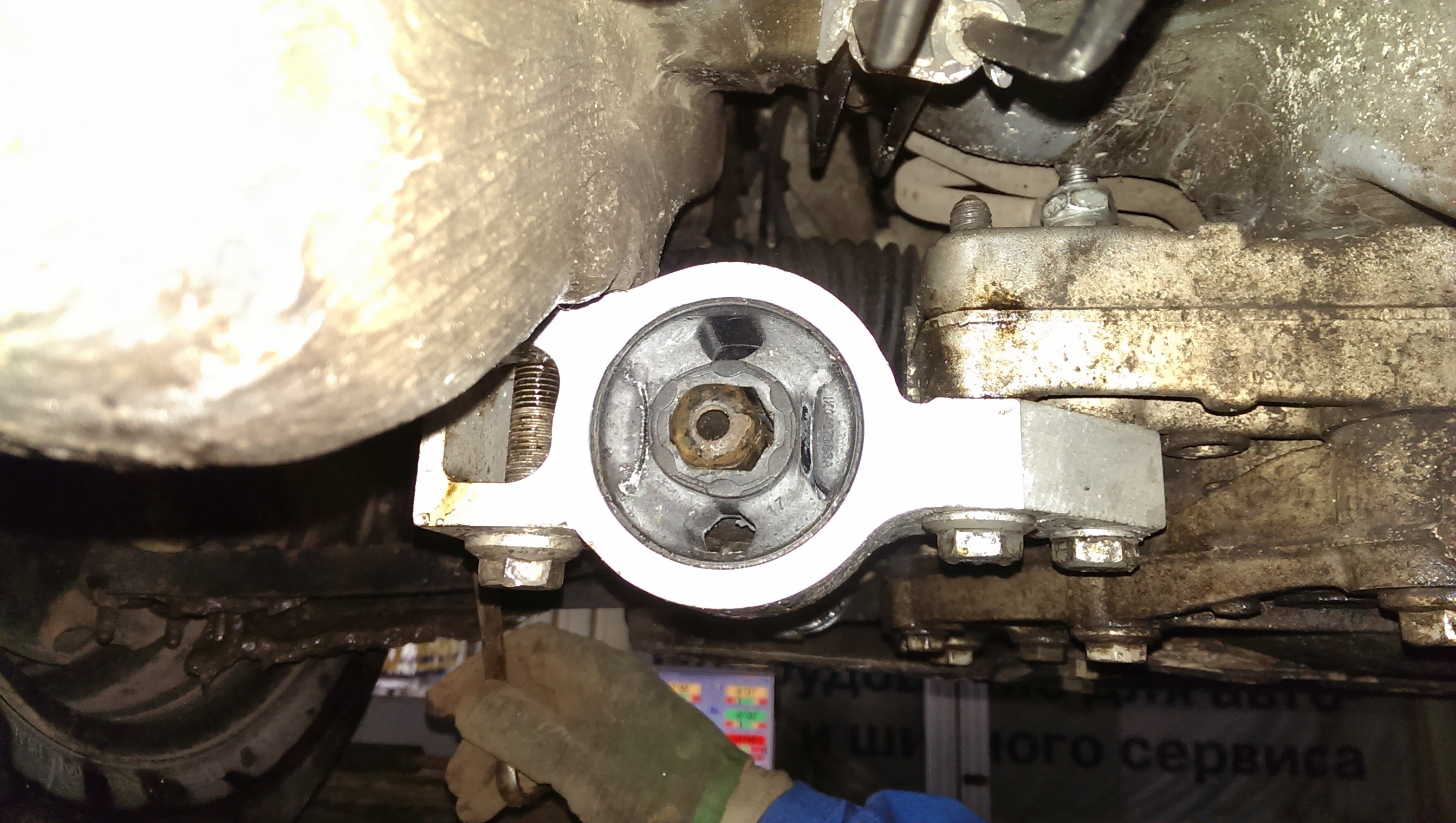

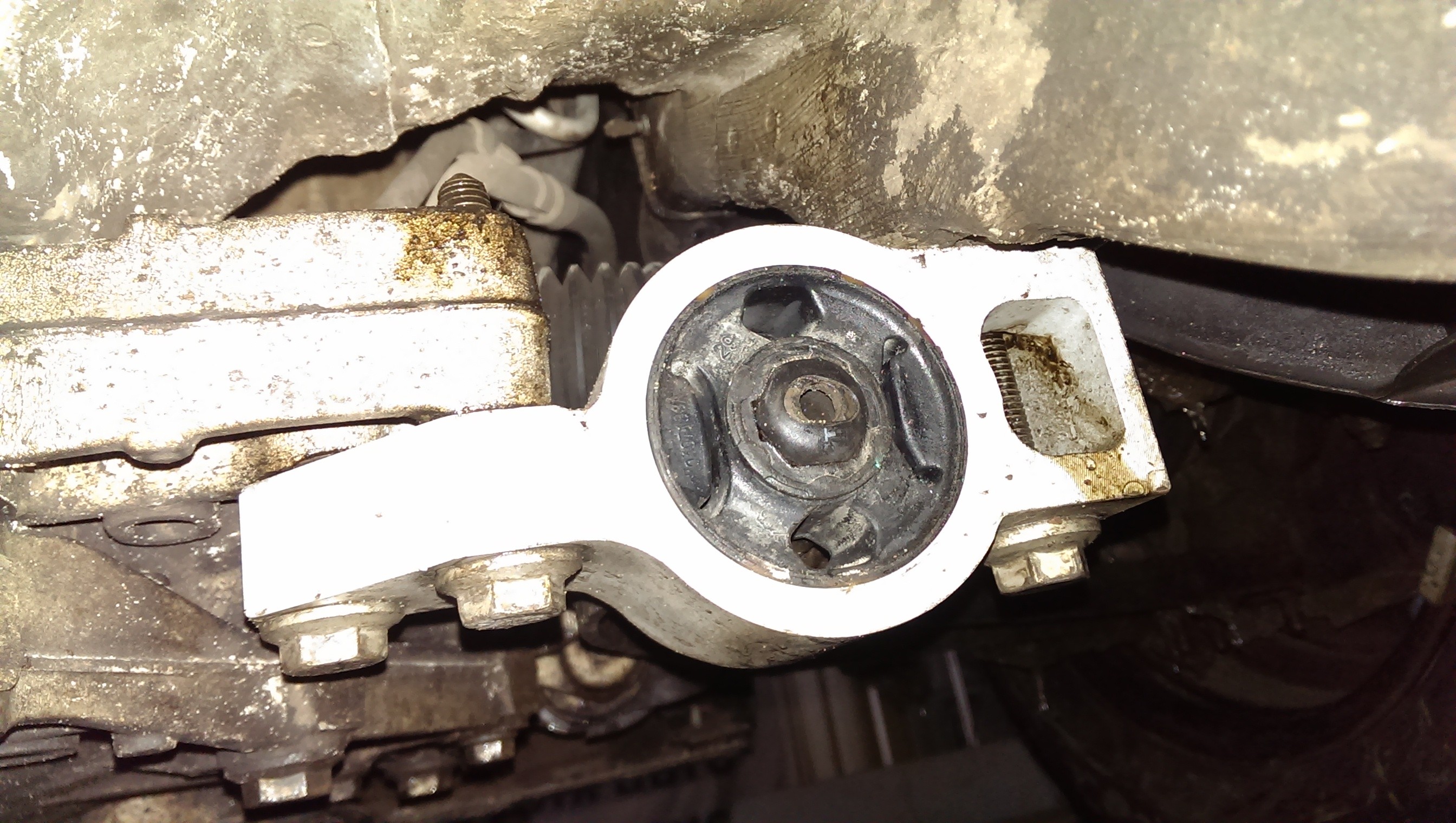

    Поставив сьогодні. Схожі на якісні, авто іде як нове. Час покаже :yes4:

    лівий сайлент блок не вірно встановлений там на ньому е мітки
