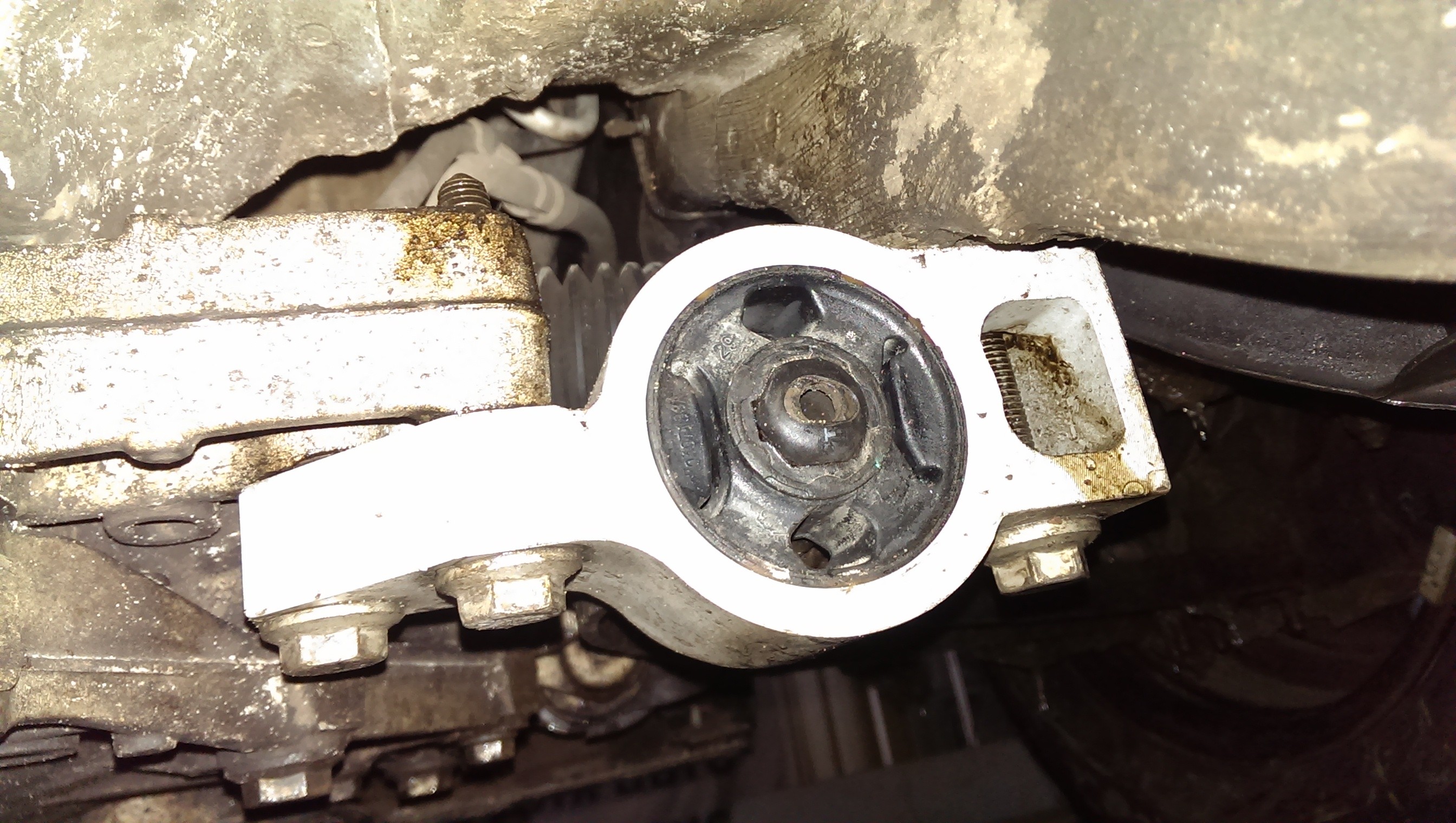

    поміняв сайлентблокі, Лемфьордер. поставив ті що в зборі (какашками не кидайте, знаю).На ричаги був одітий термокембрик.
    Проїхав 500 км. Заїхав на розвал. Розвал то вродь зробили, але майстер, звернув увагу на лівий сайлентблок: на лівому ніби шток ричага стоїть не по центру, а тяне вліво сайлент. і термокембрика там як і не було. З правим все норм.
    Коли ставили - все було добре з обох боків. Але на лівому один болт стоїть сквозний, не змогли викрутити.
    Ям за 500 км не ловив, по бордюрам не скакав.
    Колеги, в чому може бути причина? Брак сайлента? "Криво" поставив ?

  6. koliysuk
    koliysuk Перевірений
    320
    Peh, Якщо ставили і все було норм. то або брак по салінблоку або, дись хтось файно ввалив вам ричаг! Хоча зверніть увагу на передній сайлент, можливо проблеми тепер з ними, пішли передні а віддає аж на задніх! Треба все гарно оглянути!

  7. Ovsyan
    Ovsyan Учасник
    165
    Если шестигранник рычага стоит не по центру(как на фото) значит при его натягивания лопнула обойма сайлента. Она по кругу шестигранника металлическая. Но как можно было умудриться это сделать - ума не приложу! Больше всего брак, я свою болгаркой резал.

  11. Peh
    Peh Новенький
    87
    Ovsyan, салінблок міняв сам. Знімали повністю ричаг. Сам салінблок на шток ричага наліз без особливих зусиль (враховуючи що був ще термокембрик).
    І коли ричаг сатвили на місце вже з одітим салінблоком, то тож все було норм.
    Думка: може брак, або може трохи неточно по місцю поставили обойму. Один болт висверлювали і на його місце поставили сквозний.
    На тижні буду займатися. Відпишусь.
    Питання ще до знаючих: чи можливо під час проведення розвалу змістити ричаг?
    До процедури розвалу руль був зміщений вліво (від горизонту десь на 1,5-2 см.) Після розвалу руль стоїть рівно.

  13. Ovsyan
    Ovsyan Учасник
    165
    Сам рычаг сместить не получится. Он смещается вместе с передней и задней железяками. Так как на фото не должно быть. Такое впечатление что дырка сайлента намного больше самого шестигранника. Вывод: брак сайлента или убитий вусмерть шестигранник.
    Перше повідомлення: 21 січ 2017
    Нове повідомлення: 21 січ 2017
    Также может быть что Вы сместили заднюю железяку в самое правое положение(если смотреть на фото). Рычаг питаясь найти свое место разширил таким образом дырку сайлента

  20. valerak
    580
    Такое впечатление, что рычаг погнут.
