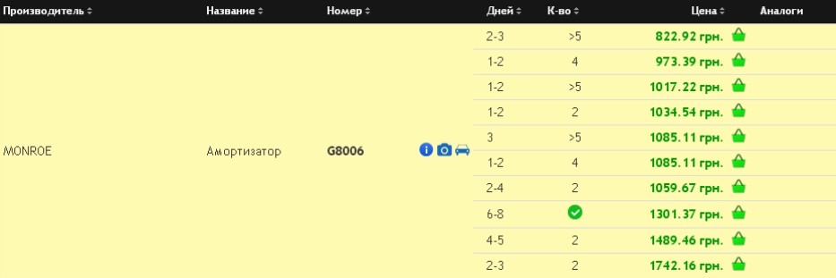

    @Sash.Co,
    майже 240 грн переплачувати за амортизатор:negative:
    Перше повідомлення: 30 лип 2015
    Нове повідомлення: 30 лип 2015
    вже краще звернись до
    Megatrans (Євген Станіславович)
