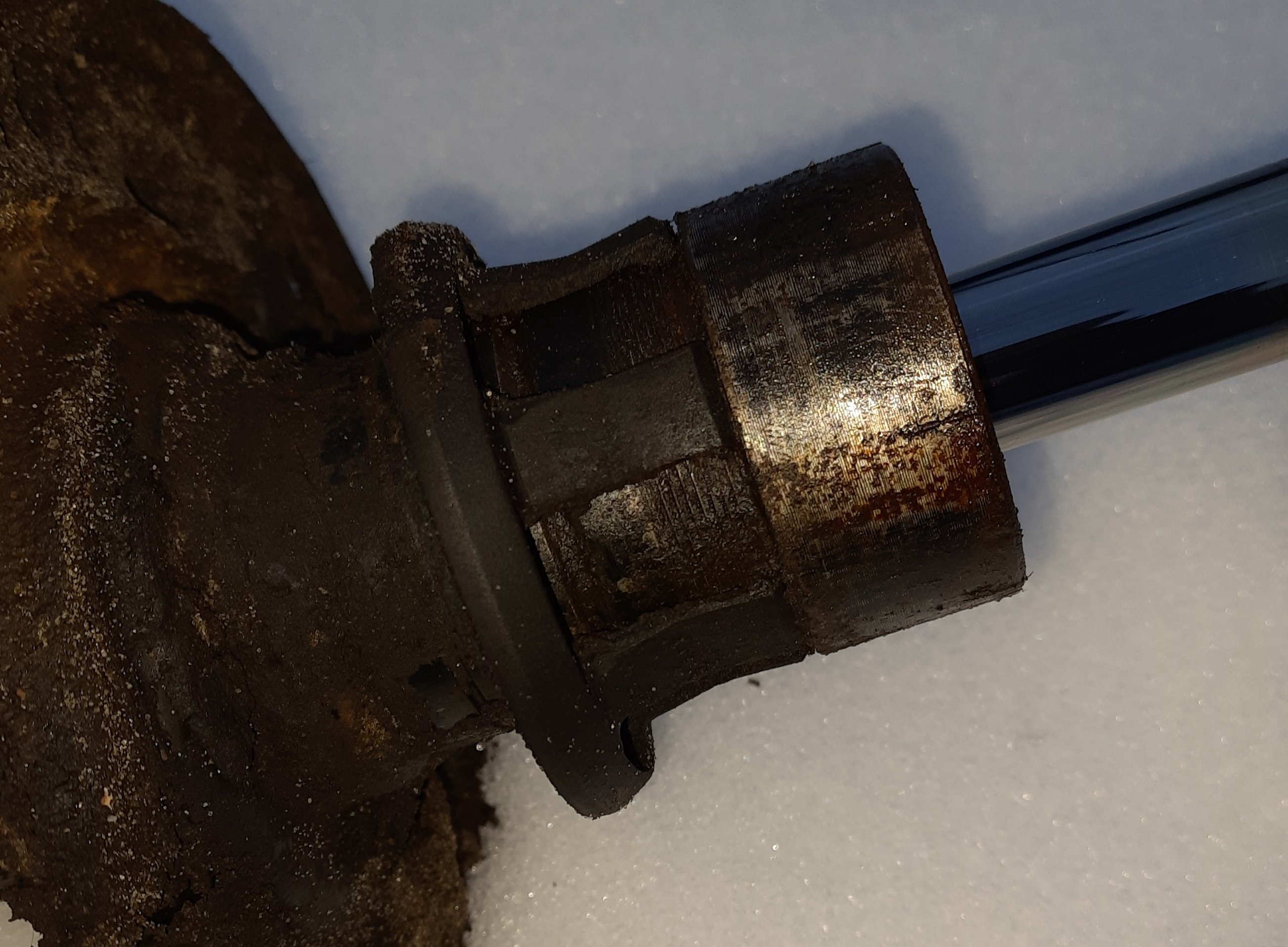

    Заменил передние амортизаторы, поставил Сакс, заодно подушки и подшипники. Мастер говорит что стояли у меня разборные, впервые такое на кадике увидел. Можно их отреставрировать? 20220206_165011.jpg
    то уже кто то до вас их сделал разборными :)
