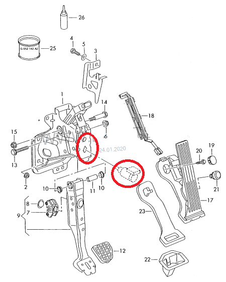

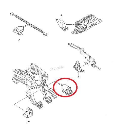

    У мене на педалі є місце під нього але самого датчика немає і клемної колодки теж немає
    Зато на вакумному під капотом він є

    Да все правильно, бывает и так и так. Снимите фишку с него будет глохнуть?

    Maramash, Проверьте его или поставьте заведомо рабочий, будет ясно или он или проводка. Если не менялся на нем есть каталожный номер.
