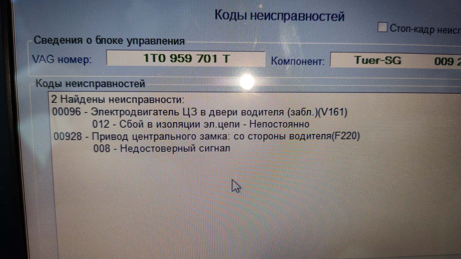

  2. Денис VW
    Обиделась :( мож у кого было . Замок? Вся открывается с пульта только водительская то через раз ,то каждый, то вообще целый день не открывается , ключем все отлично , но ведь то же срабатывает привод. изображение_viber_2021-11-16_13-00-47-347.jpg
