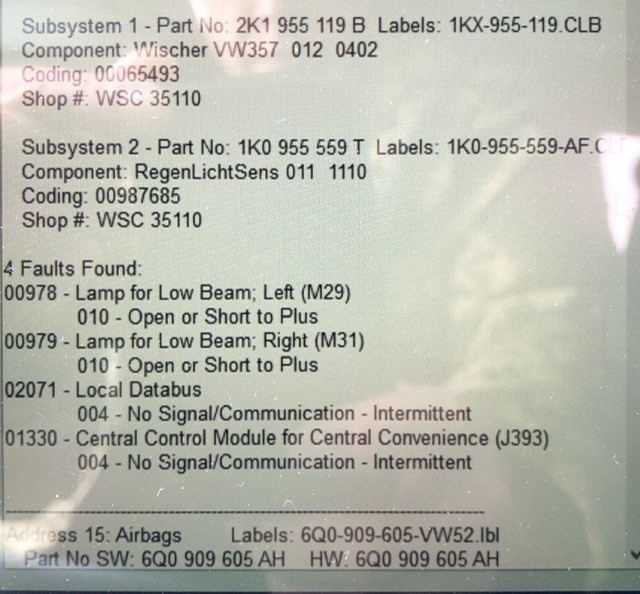

    Приветствую. После установки датчика дождя и света выскакивают такие ошибки. По лампочкам понятно, стоят лед, до установки они и были. Но 3 и 4 раньше не было. Возможно ли ошибка 02071 из-за использования лед ламп? Датчик дождя и света работает корректно.
  9. Noble
    Надо вам VCDS. русифицировать вот так https://www.drive2.com/l/492361307991835386/
    MAY подобається це.

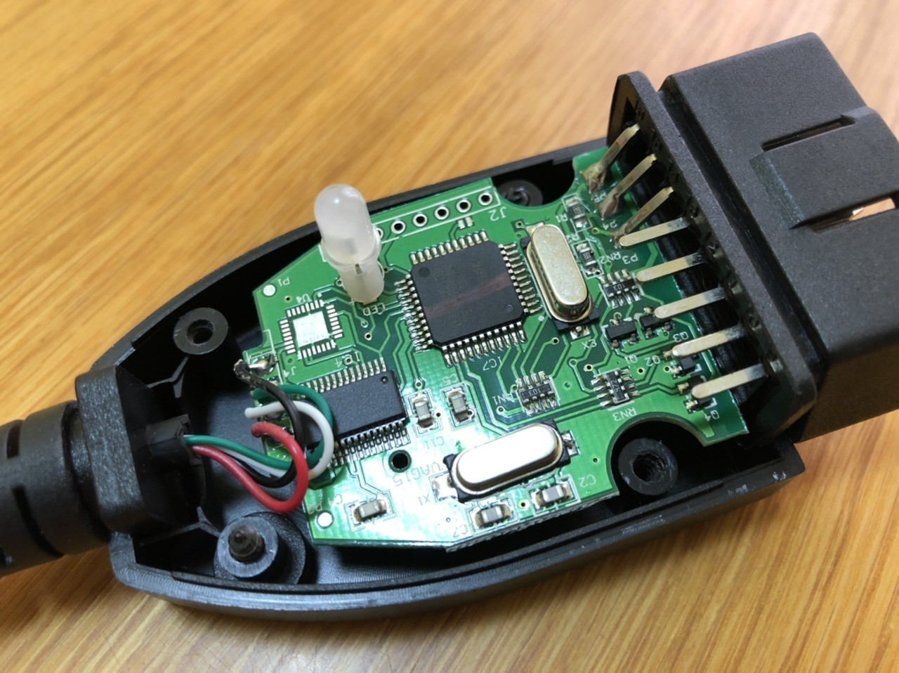

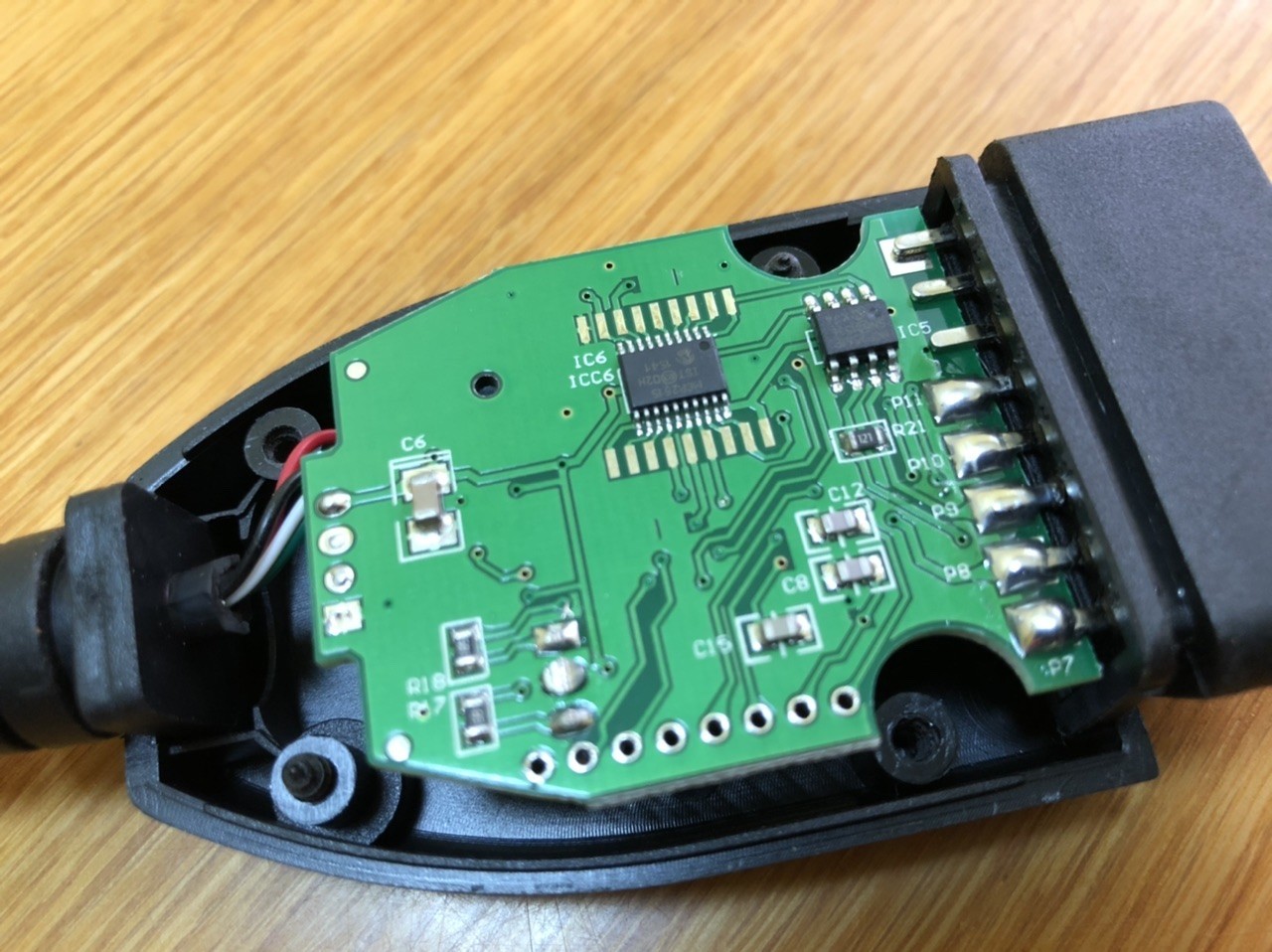

  10. GORA
    У меня по ходу не Атмега. После обеда скину фото
    1D2F7389-241D-4CBD-9C30-0478B09B4DFD.jpeg C3488308-E822-47CA-8BAA-AB3DF7E653A1.jpeg Есть шансы?
    Останнє редагування: 28 тра 2020
  11. Noble

    795
    Теоретически да, но 4 ошибка связана с блоком управления системы комфорта, который должен поддерживать эту функцию. Нужно смотреть длинное кодирование в блоке комфорта (может не только там). Это как ставить противотуманные фары на авто по фен шую, на котором они с завода не ставились,т.е. блок комфорта должен поддерживать эту функцию, плюс проверить Gatewаy. Как то так.
    GORA подобається це.
  13. GORA
    4 залетная ошибка, раньше не было, выскакочила 300 км назад еще по другим блокам. 9 блок версии hi по состоянию на 2005 год, поддерживает датчик дождя и света, и противотуманки с завода ;) а вот с Gatewаy?
  14. sage64
    795
    С противотуманками был пример, тогда искать инфу по Gateway и другим блокам, может просто нужно проставить галочки в том же Gateway, ведь он типа вокзала, через него активируются некоторые функции.
