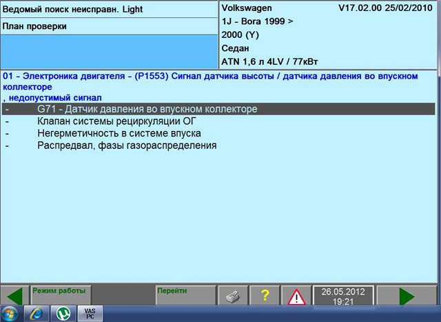

    17961 - Сигнал датчика высоты/давление во впускном коллекторе
    P1553 - 000 - недостоверное соотношение
    Стоп-кадр:
    Об/мин: 0 /min
    Крутящий момент: 116.0 Nm
    Скорость: 0.0 km/h
    Нагрузка: 0.0 %
    Напряжение: 12.16 V
    Бин.биты: 00001100
    Абс.давл-е: 979.2 mbar
    Абс.давл-е: 1581.0 mbar
    Сьогодні виявив ось таку помилку в роботі двигуна....Хто може порадити що це за помилка, дякую!
  9. dv_matrix
    Ось всі варіанти які можуть бути по цій помилці:
  10. vol_i_f
    vol_i_f Перевірений
    420
    срібний металік
    мда....невесела картина, а як тепер виявити варіант?
  11. dv_matrix
    А авто як працює? Тяга нормальна?
  12. vol_i_f
    vol_i_f Перевірений
    420
    срібний металік
    Так, тяга нормальна. Після того, як почистив помилки двигуном ніби вже і не трусить.На вихідних ще раз підключу ВАСЮ, подивлюся чи та помилка ще висить.
