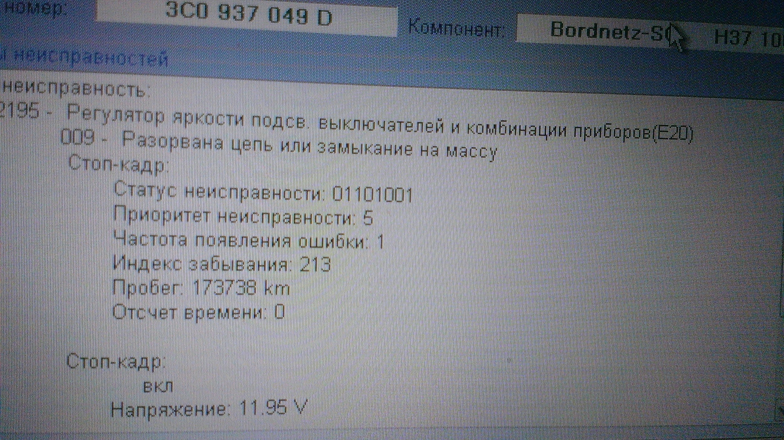

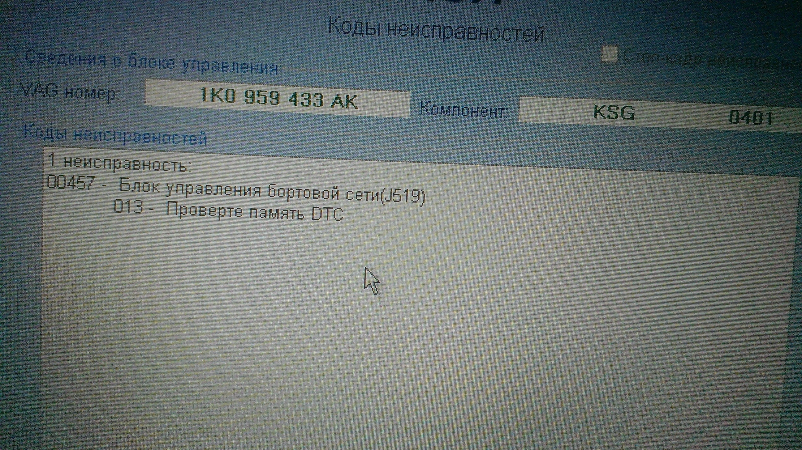

  18. Schumacher81
    1,492
    Два питання про дві помилки:
    тут щось ремонтується чи лише заміна??
    Ця помилка більше року в моєї,на що впливає не знаю,якихось відхилень не помітив!
    Тут ніби помилка чітко пише про проблему,але знявши регулятор,я не побачив обривів чи закорочень!Сам регулятор як розумію не розбірний,тому думаю,що тільки його підміна на справний дасть чітке розуміння,що насправді не працює!?Так??
  19. homich
    Два варианта :
    1 Взять заведанно исправный регулятор у клубней - поставить и проверить диагностом.
    2 Покупать и ставить.
    Ошибка должна уйти при исправном регуляторе.
