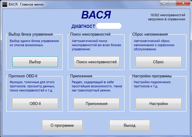

    Сергей подскажите еще такой вопрос, я установил вася диагност 15.7.1
    Сергей здравствуйте. Я просканировал машину ''Васей диагностом 15.7.1'' хотелось бы узнать ваше мнение по ошибкам, в разделе ''диагностика и неисправности'' я создал пост. Заранее был бы очень благодарен.
