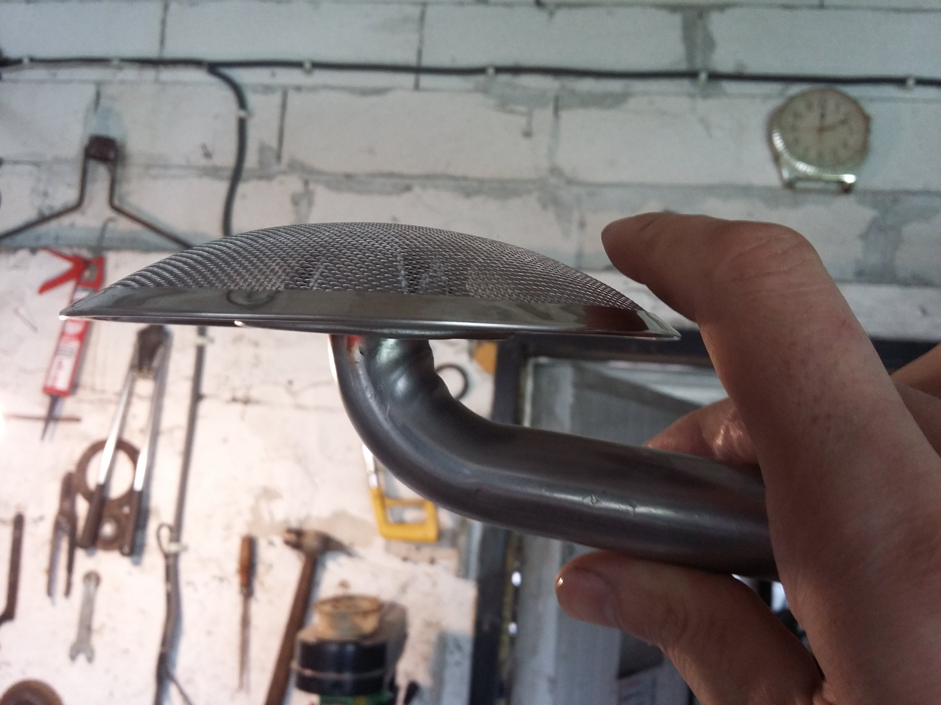

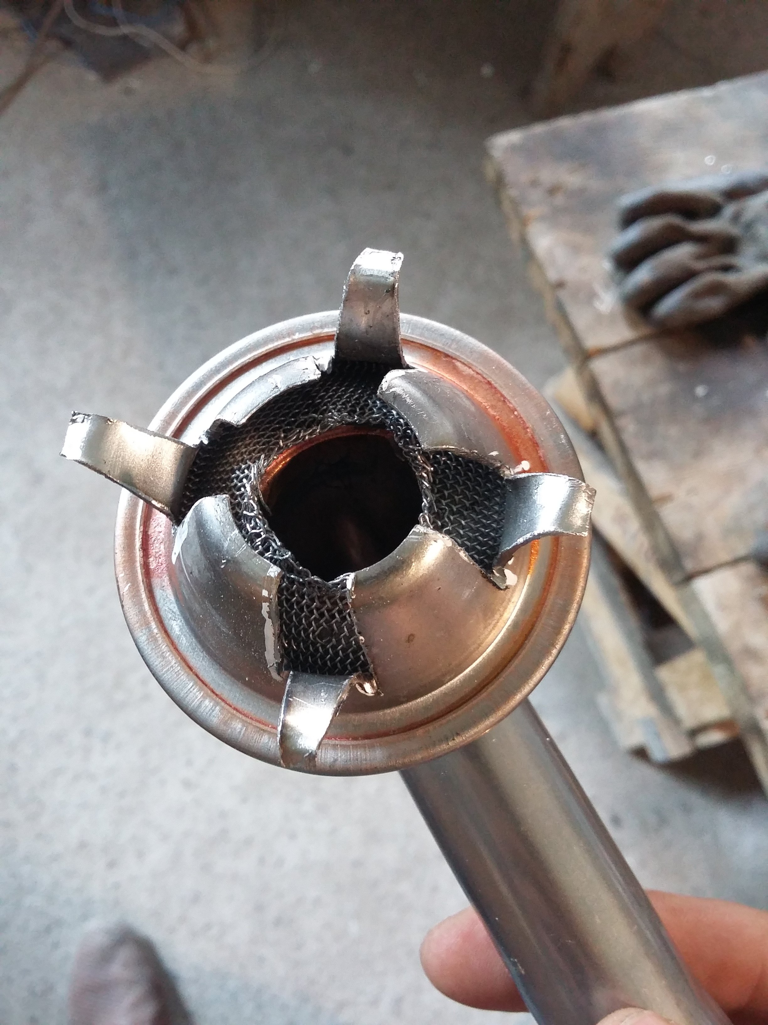

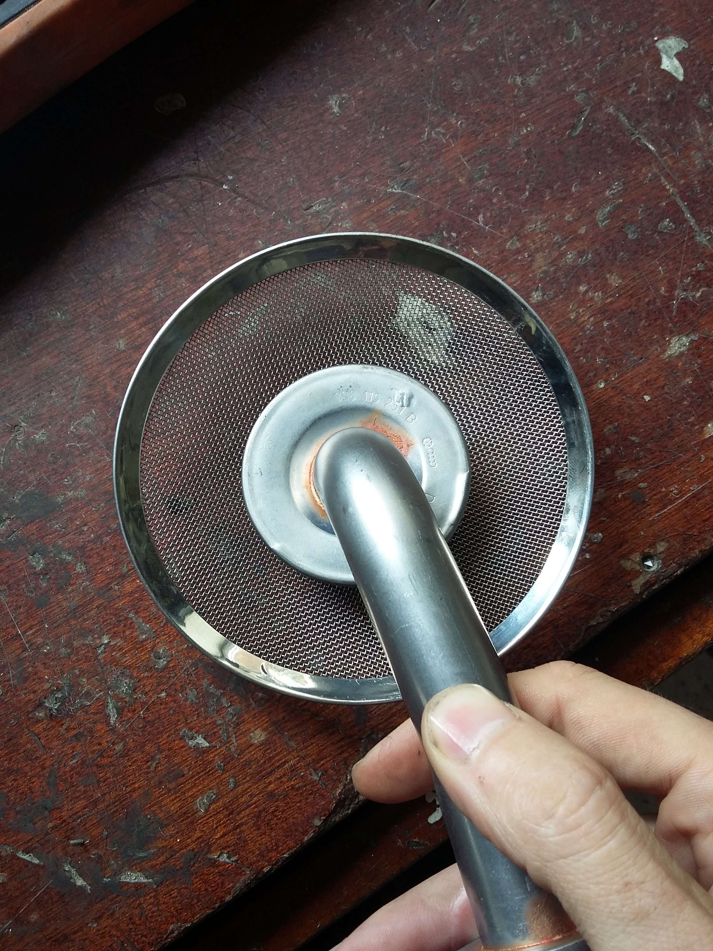

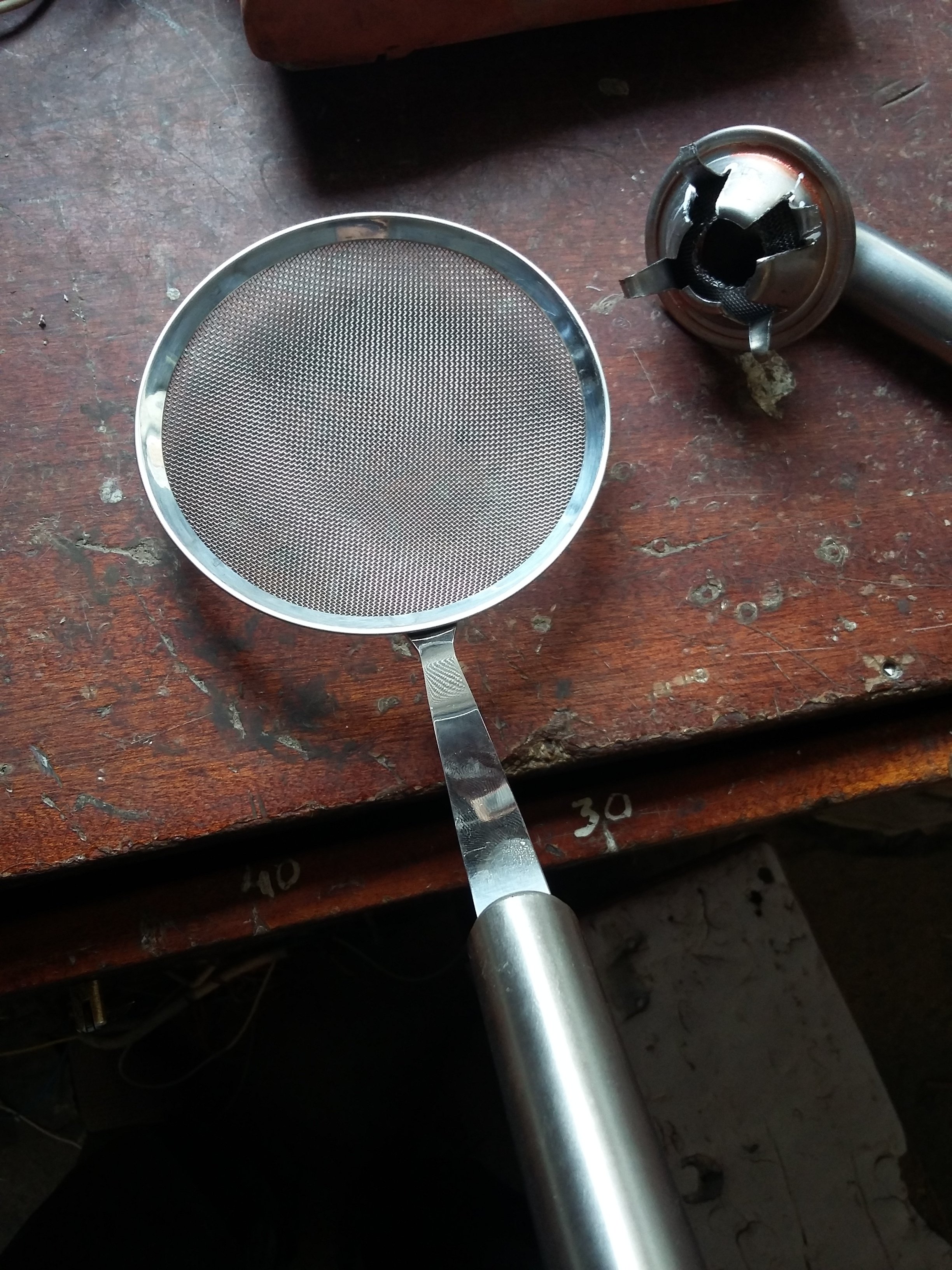

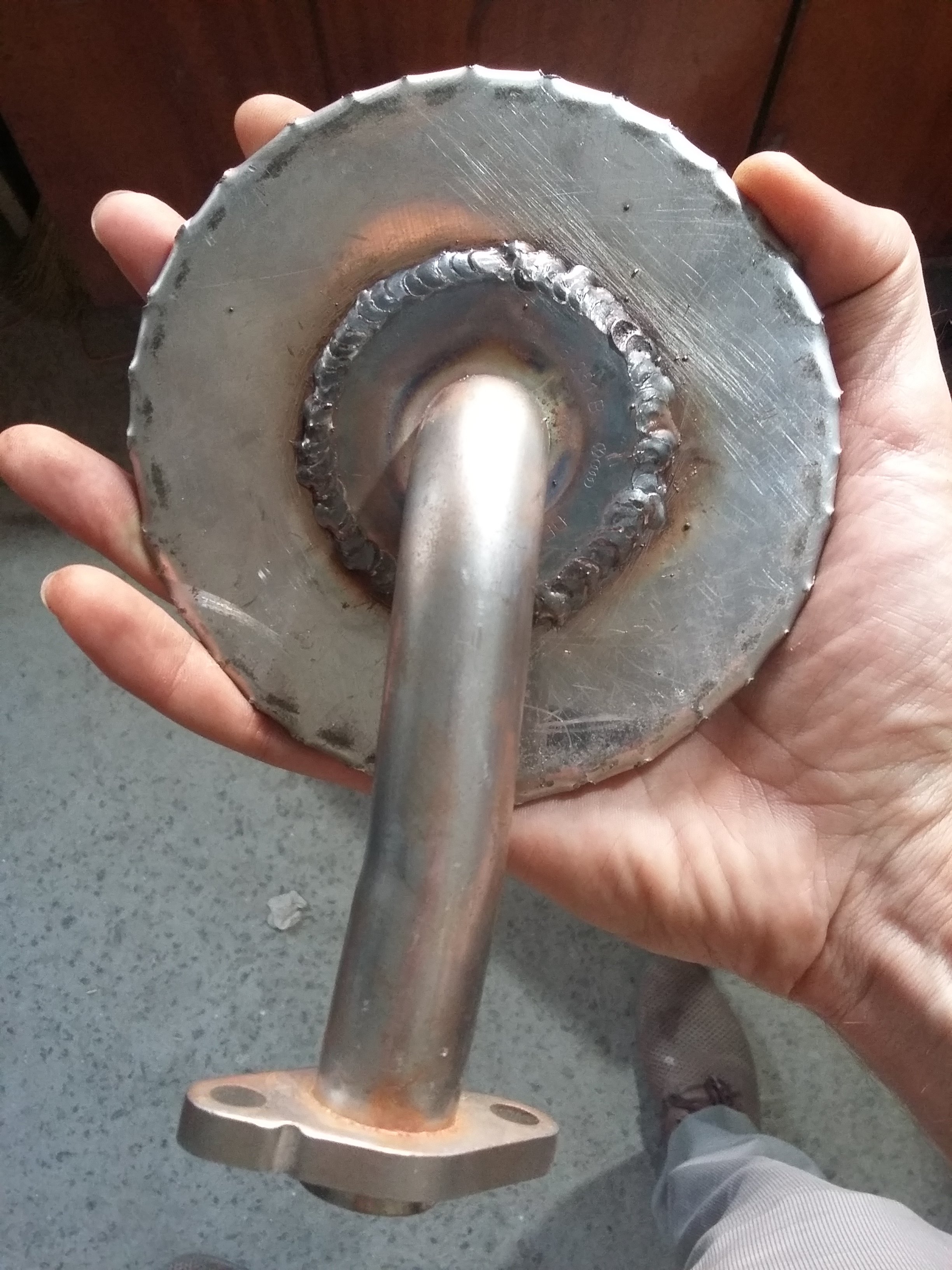

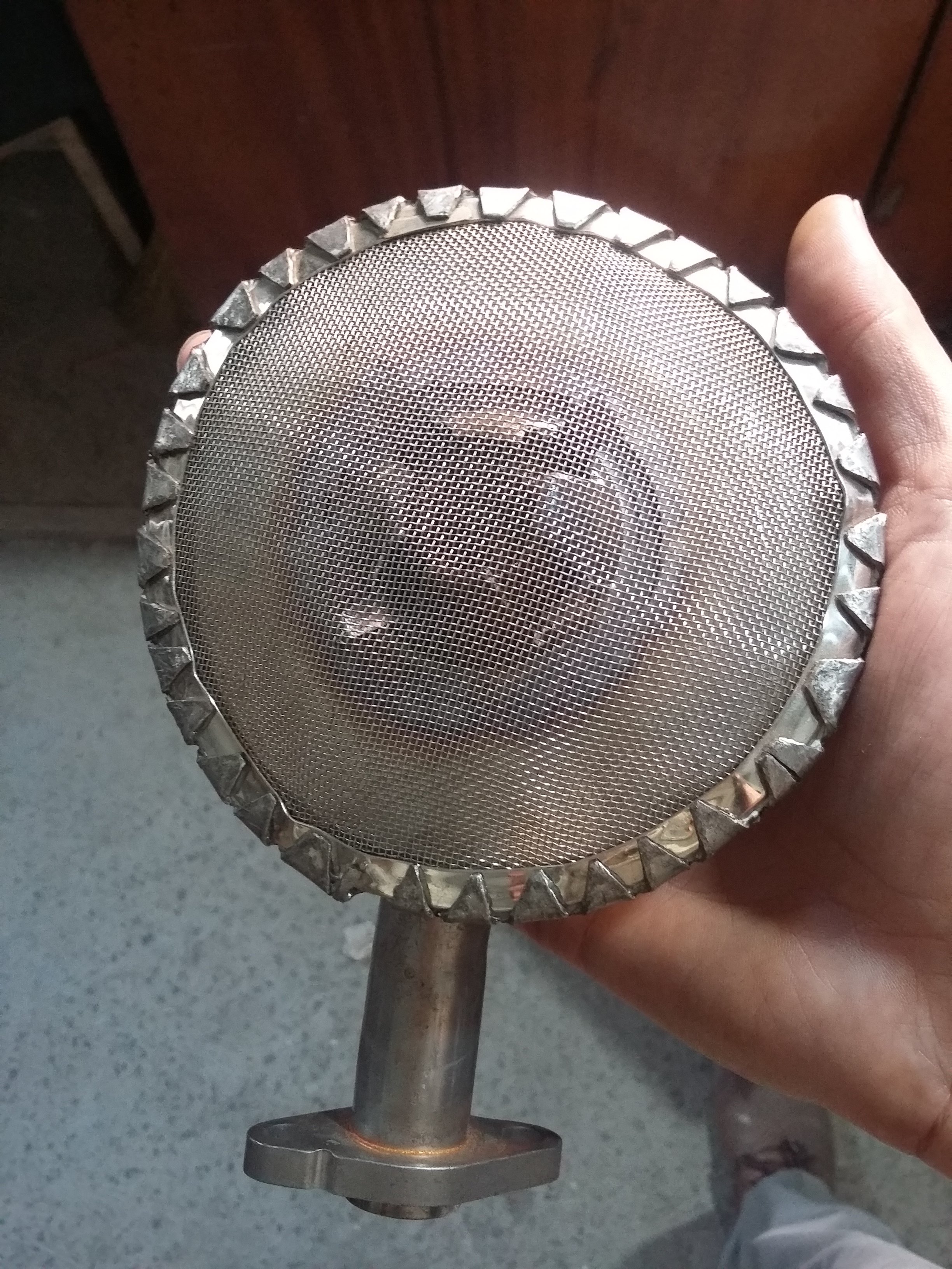

    забивало мені так ще 2 рази. дістало. цей тюнінг думаю поможе. 20180725_120718[1].jpg 20180725_120814[1].jpg 20180725_120851[1].jpg 20180725_121012[1].jpg 20180813_160909[1].jpg 20180813_160853[1].jpg 20180725_120718[1].jpg 20180725_120814[1].jpg 20180725_120851[1].jpg 20180725_121012[1].jpg 20180813_160909[1].jpg 20180813_160853[1].jpg

    Это жесть, комрады...
    Хоть родную сетку убрали - оставили только эту? Ибо если нет - то подзабив новую внешнюю сетку при более чистой внутренней получаем только больший риск масляного голодания в динамичных режимах: когда мотор захочет "сёрбнуть" масельца- а не тут то было. Изнутри 'чайного ситечка' сёрбнет легко. А вот хватит пропускной сособности или нет его, подзабитого, чтоб в данный импровизированный ресивер "пришло" достаточно масла из поддона? Тем более зимой на прогреве - когда масло густое?
    Идея классная - НО: только в случае если убирать :"родную" сетку...

    рідна сітка вирізана - на фото видно.вирізав по причині того що не впевнений що розмір вічка рідної сітки більший від тюнінгованої.

    Виглядає цікаво. А як у роботі?
    До речі - можна було і не морочитися з виготовленням нового олієприймача - приймач з двигунів Побєди М-20 чи Волги ГАЗ-21 дуже подібний до Вашого витвору.

    місяць часу - політ нормальний.дальше подивимось.рівень масла - під верхню норму: всетаки боковими прорізами я нижню точку забору масла в маслоприйомнику підвищив.думаю чи не залити ревіталізант хадо - всетаки частково двигун працював в масляному голоданні.які думки з цього приводу ?
