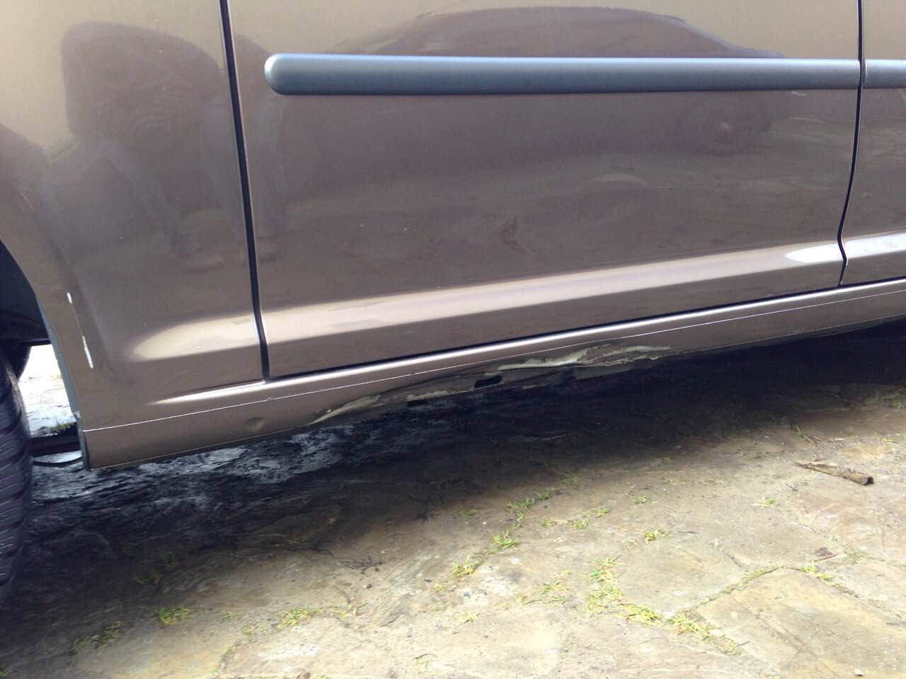

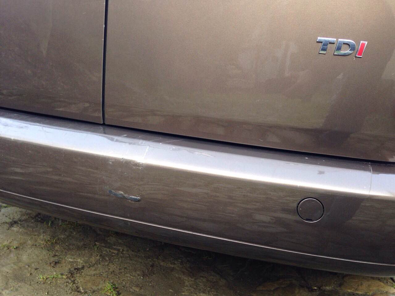

    Оказалось есть нюансы ,которые не делались а предлагается устранить самому за счет продавца . IMG_0289.JPG IMG_0291.JPG IMG_0289.JPG IMG_0291.JPG IMG_0289.JPG IMG_0291.JPG

    Можна запросто на ремонт збивати 300$.

    За порог.

    Ні за все, бампер та поріг пофарбувати 200$- 2 елементи, та 100$-рихтовка порогу, або заміна 50$.Все пораховано разом з матеріалом.
    Usike нравится это.
  14. Usike
    3.717
    Дохера, разве делать у оффов.
  15. МАГА
    2.116
    :yes3: и по Каско (и хернюшка была куда меньше)...
