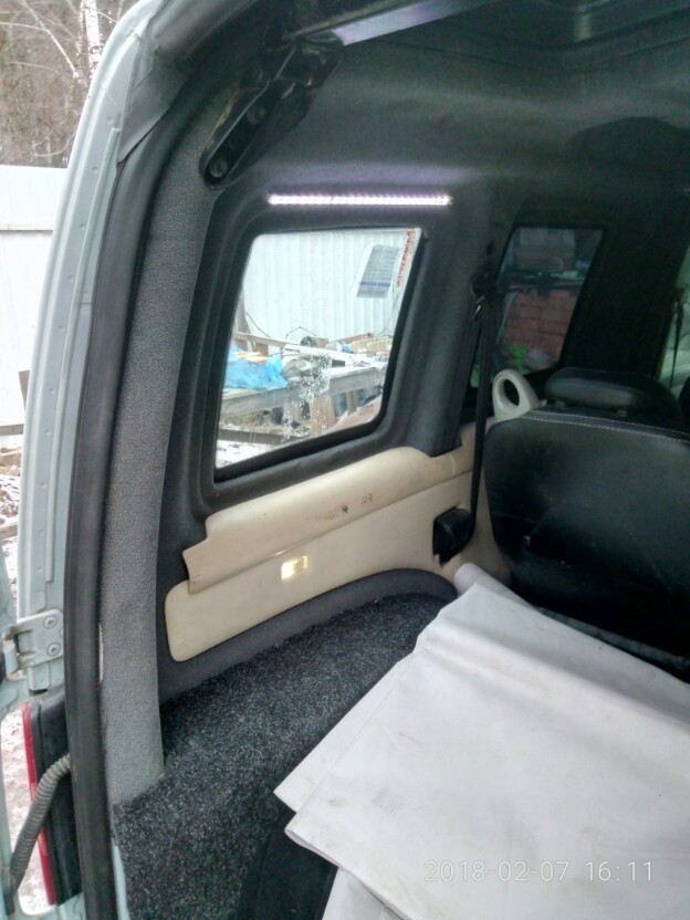

    З другої сторони вставити ще один плафон і все вирішиться.

    я подобный "колхоз" буду себе делать тоже))) только под полкой и не такое длинное, а планками на три диода, и с двух сторон.
    зы: кому колхоз, а кому что б светило. все норм ;)
    Перше повідомлення: 6 бер 2018
    Нове повідомлення: 6 бер 2018
    4 диодные планки на двусторонний скотч и думаю все будет гуд) уже заказал. если погода позволит - на выходных буду лепить)
    Нове повідомлення: 14 бер 2018
    установил 2 планки - думаю их с головой хватит. светит ну очень ярко.
    цена вопроса 20 грн))))

  11. yslow
    yslow Учасник
    287
    сірий металік
    вот мой вариант. наконецто вспомнил и сфоткал)
    на фотках всего ВАВ-ЭФЕКТА не передать)
