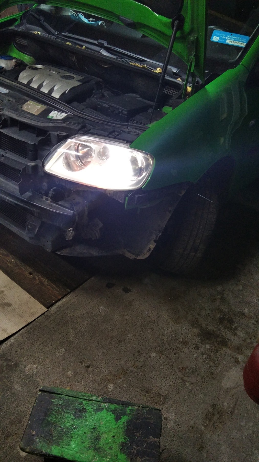

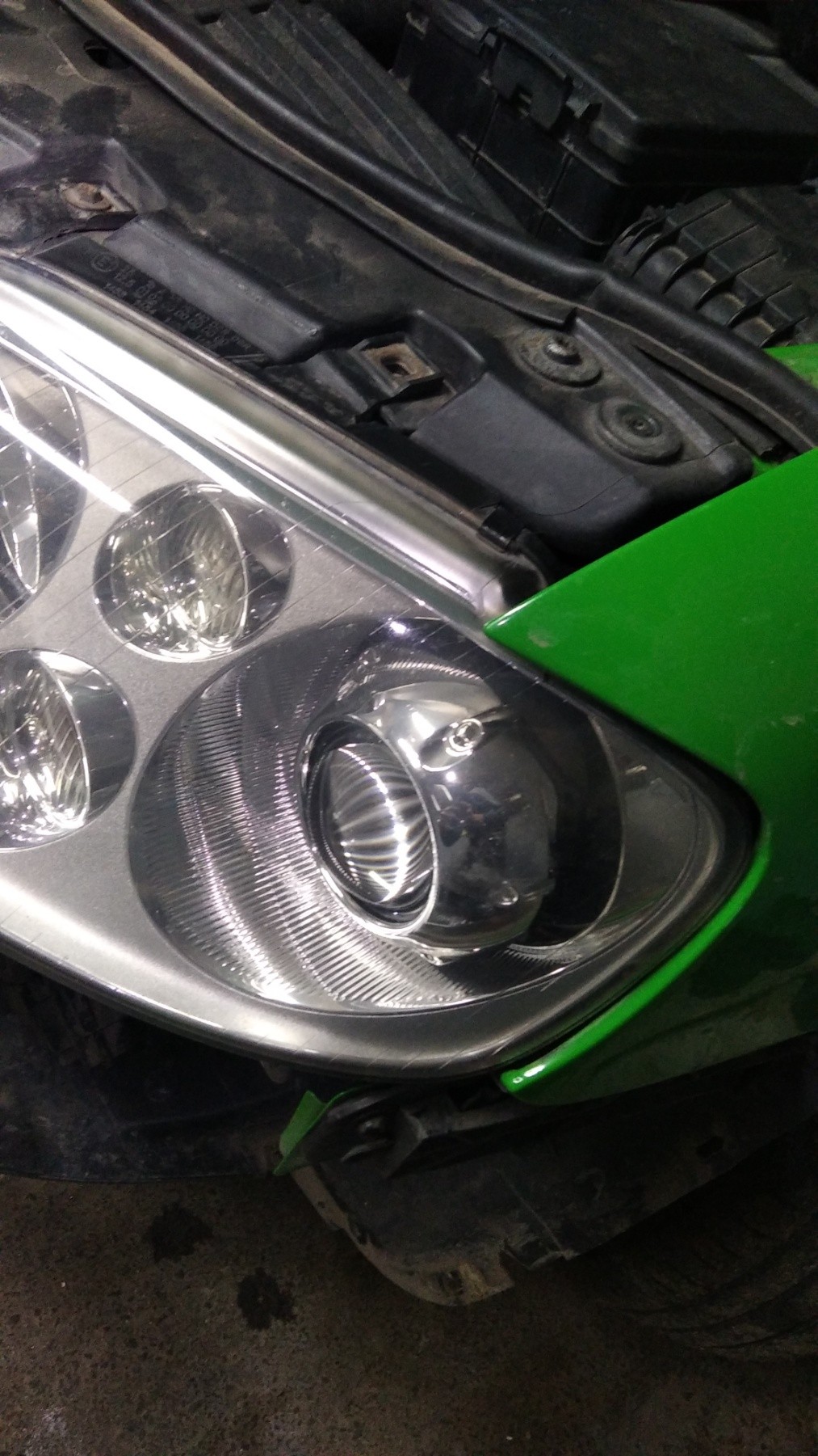

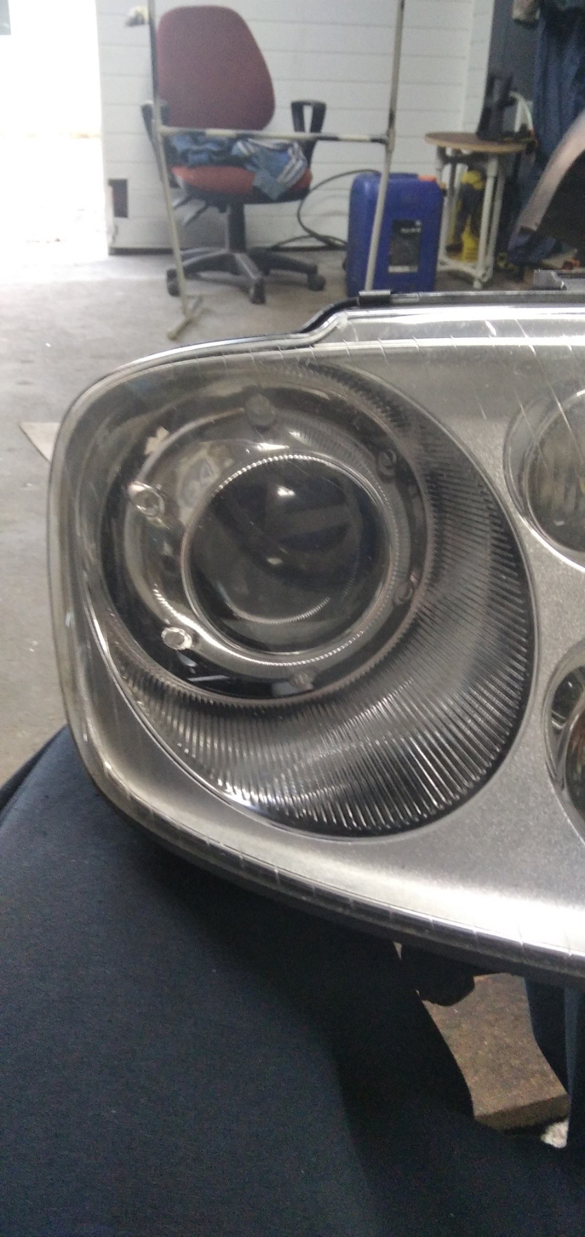

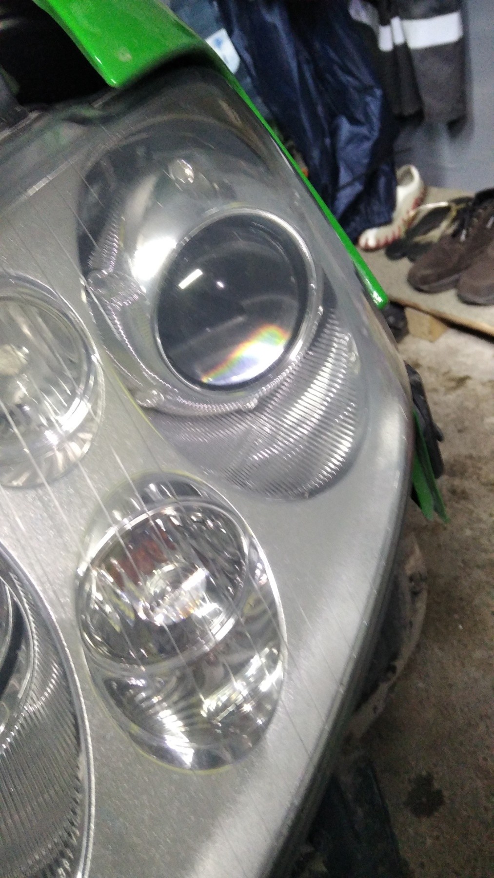

    Решил я как то, что я со штатным светом на трассе ,,бедный родственник,,. Вспомнил , что лампы в ближнем свете горят в режиме дхо уже 4-5 лет. Поменял лампочки. И понял ,что не особо это помогло. Ставить ксенон - не вариант. Би лёд модуль круче по характеристикам. И цена уже стала демократичной.
    На драйве у парня купил 3"" модуль. Oazum a3 max.

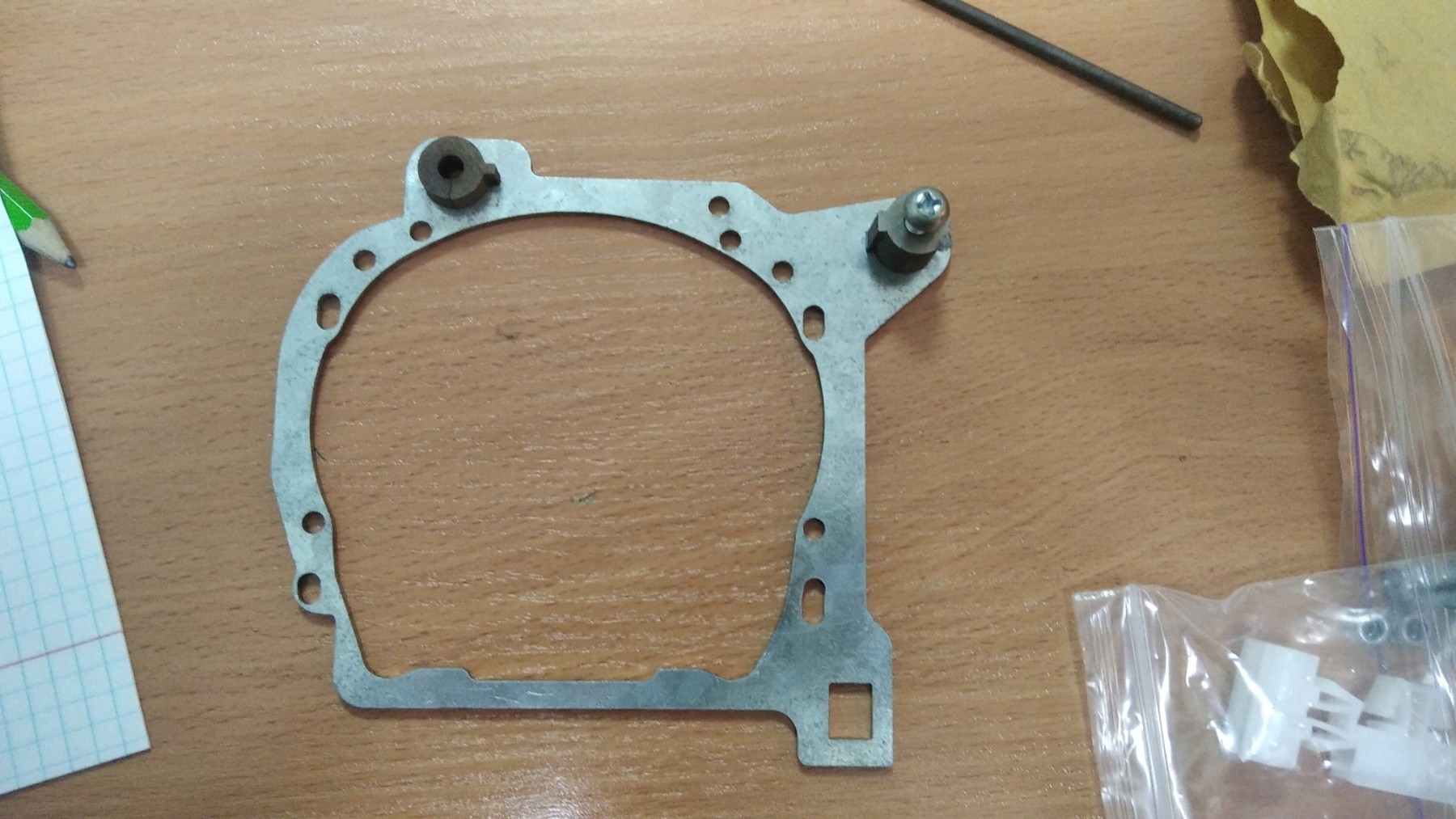

    Крепить за хвостовик ( вес модуля 465 грн) не вариант. Решил крепить за фланец.

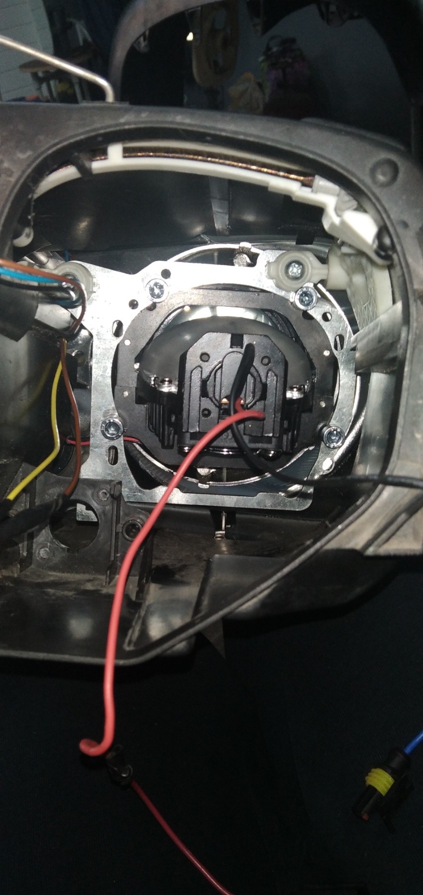

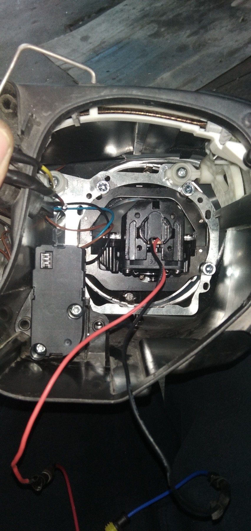

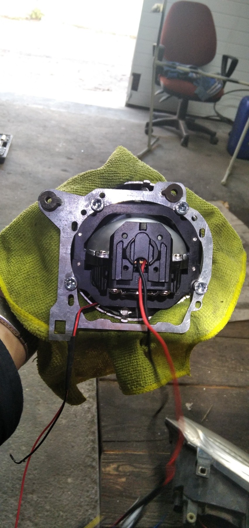

    Для этого сделал переходную пластину, которая ставится вместо отражателя. Распечатал ее на 3д принтере..
    Промежуточных было 5-6 вариантов.
    Все произошло за 6 часов.
    Демонтаж бампера + демонтаж фар - 1 час с переодеванием.
    Извлечение всех ламп и отражателя из колодца ближнего света. Мойка и просушка фар на солнце 3-4 часа.

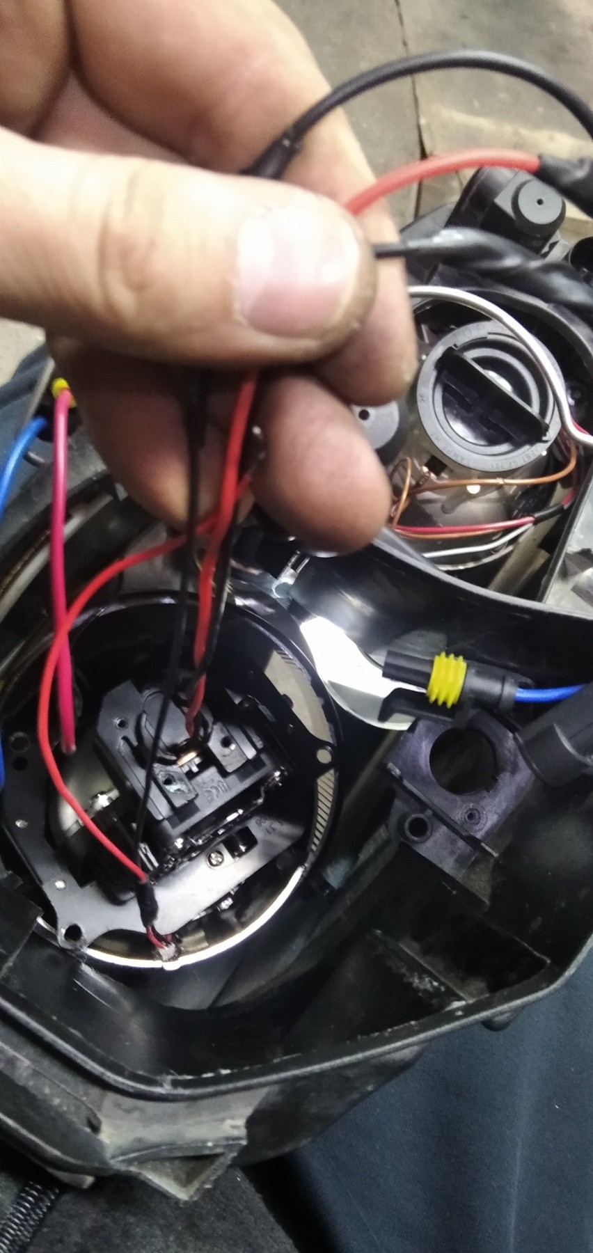

    Установка адаптера и линзы + электрическая коммуникация 1 час.
    Сборка морды + включение режима ксенона в блоке бортсети , регулировка - 1 час.
