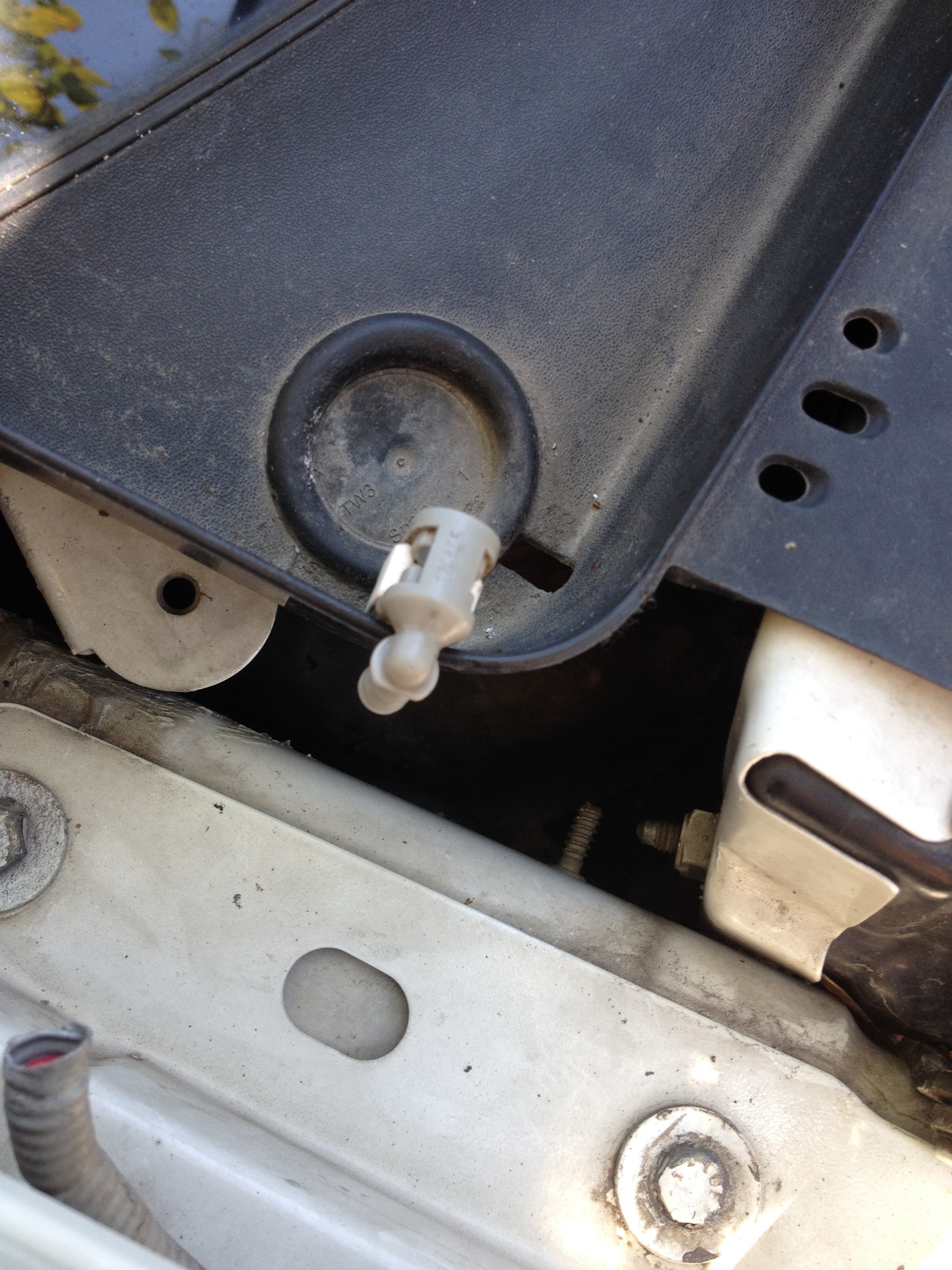

  2. homich
    Летом решил поставить форсунки с подогревом.
    Но как обычно - лопнувшая трубочка. Благодаря тому что мне пришлось лезь во внутрь капота протягивать шнурочки на подогрев. Рассмотрел и переделал все как говорится по своему и под себя.
    Трубка как обычно переламывается перед самим входом в капот, кембрик - временное решение проблемы. Решил ее заменить.и сделать разъемную.
    В верхнем углу видно место соединения.
    Дома при помощи фена снял с тройника кусочек трубки. и заменил ее на более длинную.
    переходник
    Ответная часть к нему же
    вот так смотрится когда все подготовленно
    Хочу заметить - что шланг омывайки проходит в жгуте проводов!!!!
    Смонтировал - проверил на гермитичность и все работает.
    Такое решение задачи мое

  6. homich
    Присмотритесь по внимательней на месте где лежит соединитель при закрытом капоте трубочка омывайки касается водоотвода
    poci подобається це.
