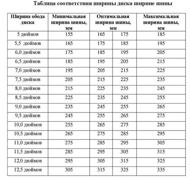

    На 4j - макс. 165 (хоча більшість кричало макс.-155)

    Навіть таблиця попереднього мого посту(вище), якщо дивитись максимальну ширину шини вказує різницю в розмірах 2 см,тобто 5 j в колонці макс. стоїть 185,далі 6j +2см ,тобто 205,7j - 225 і т.д...Звідси -2см від 5j ---> для 4j таки є 165 !

    Уже второй сезон катаю 205 резину на 6" ширине диска. Все ок и в пределах допуска

    У меня также 205 на 6j стоит.

    Три роки катаю 6j 205×65 r15 політ нормальний
