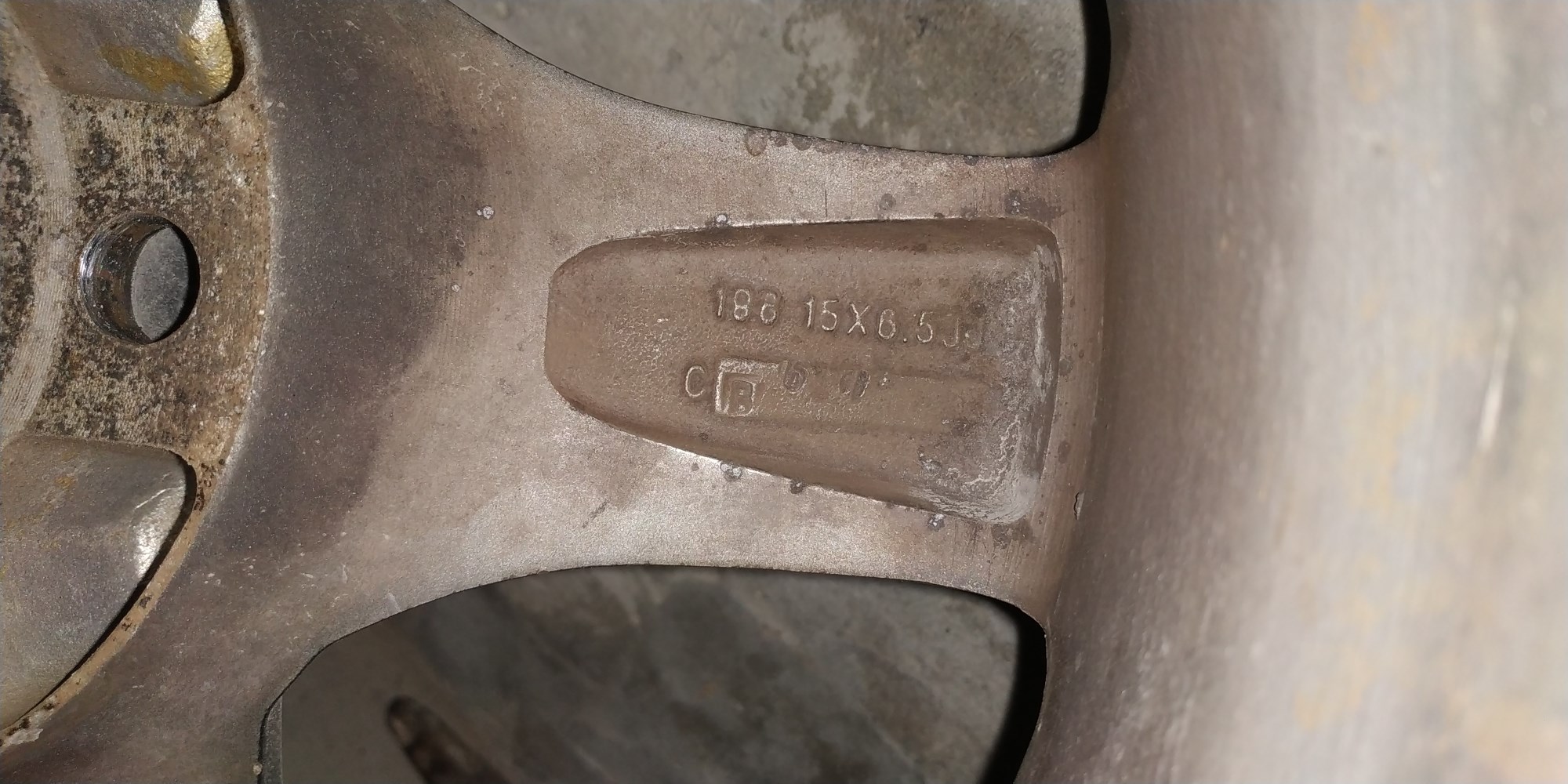

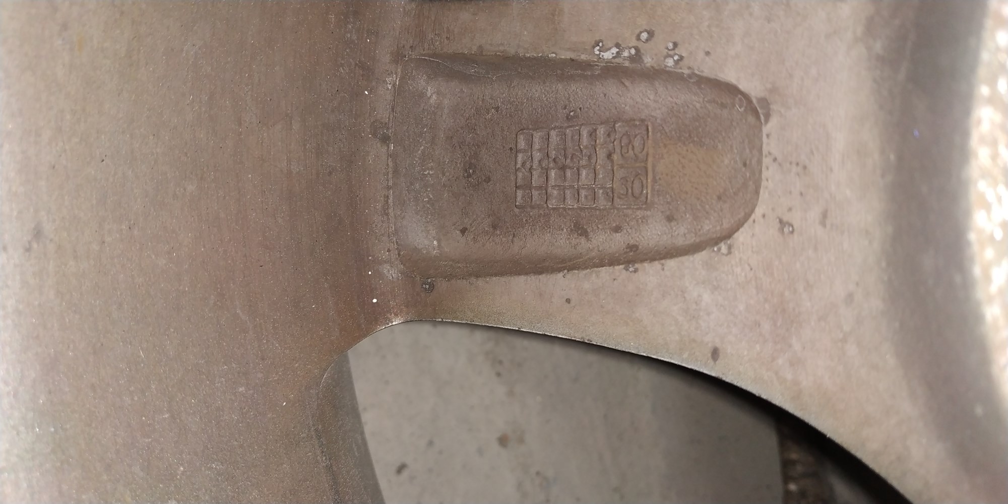

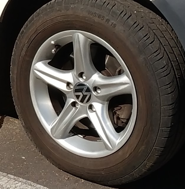

    а хз. купляв авто на цих дисках. стають без проблем, на зиму штамп тоже без проблем.

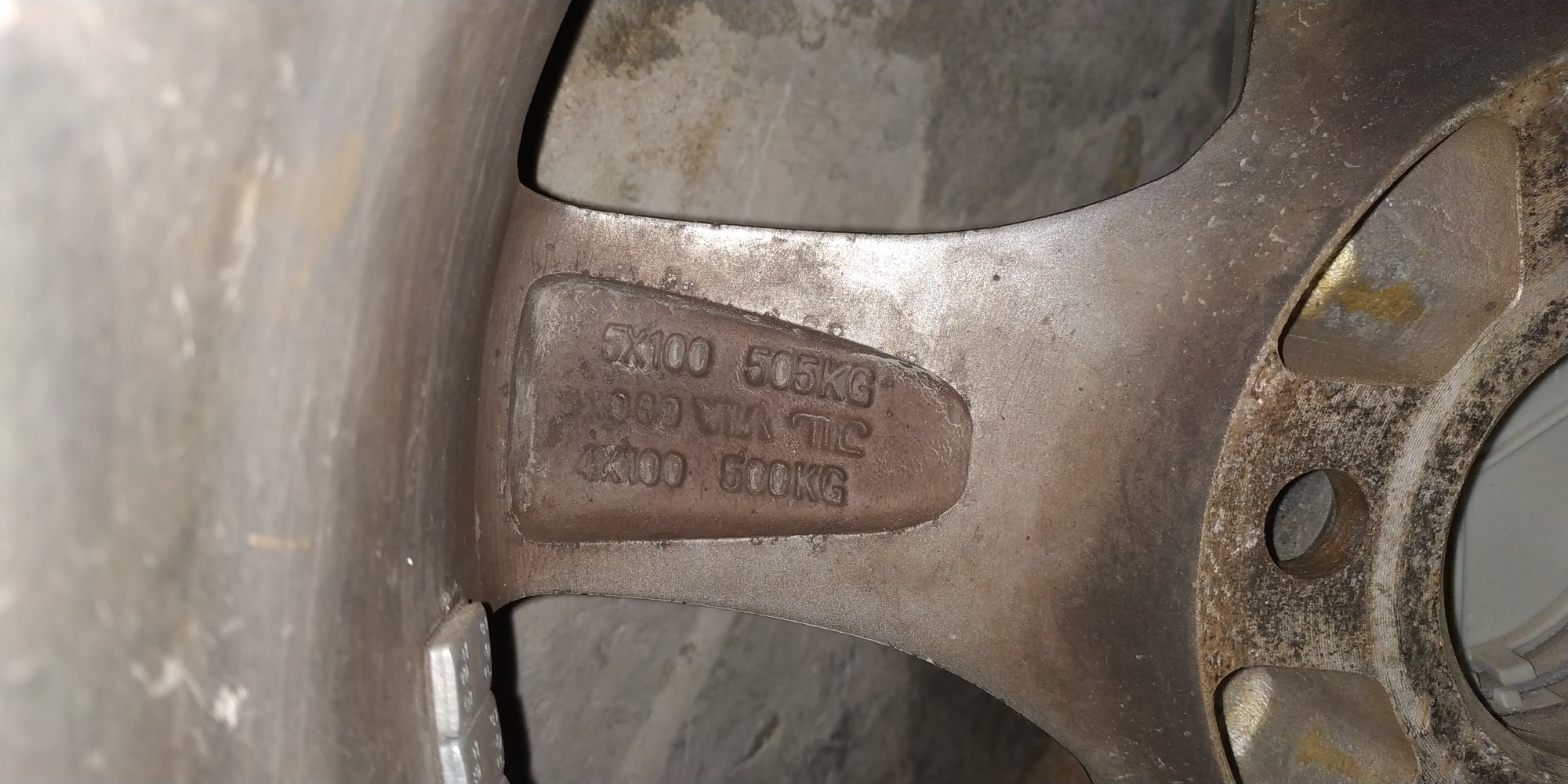

    Бажано дослідити розболтівку на ступицях і на дисках - якщо на ступицях (а так має бути) 5х112, а на дисках 5х100, то це за межами розуміння. Цілий сантиметр! Такого не повинно бути! У мене он на зимових 5х114,2 - так я болти з ексцентричними конусами ставив за що зазнав нищівної критики з боку каддоводів, а тут...
    PS А чому у шановного dv_matrix виникло бажання порадитися з приводу цих дисків? Адже "без проблем". Чи таки є якісь негаразди?
    Останнє редагування: 4 вер 2018
  3. koliysuk
    koliysuk Перевірений
    320

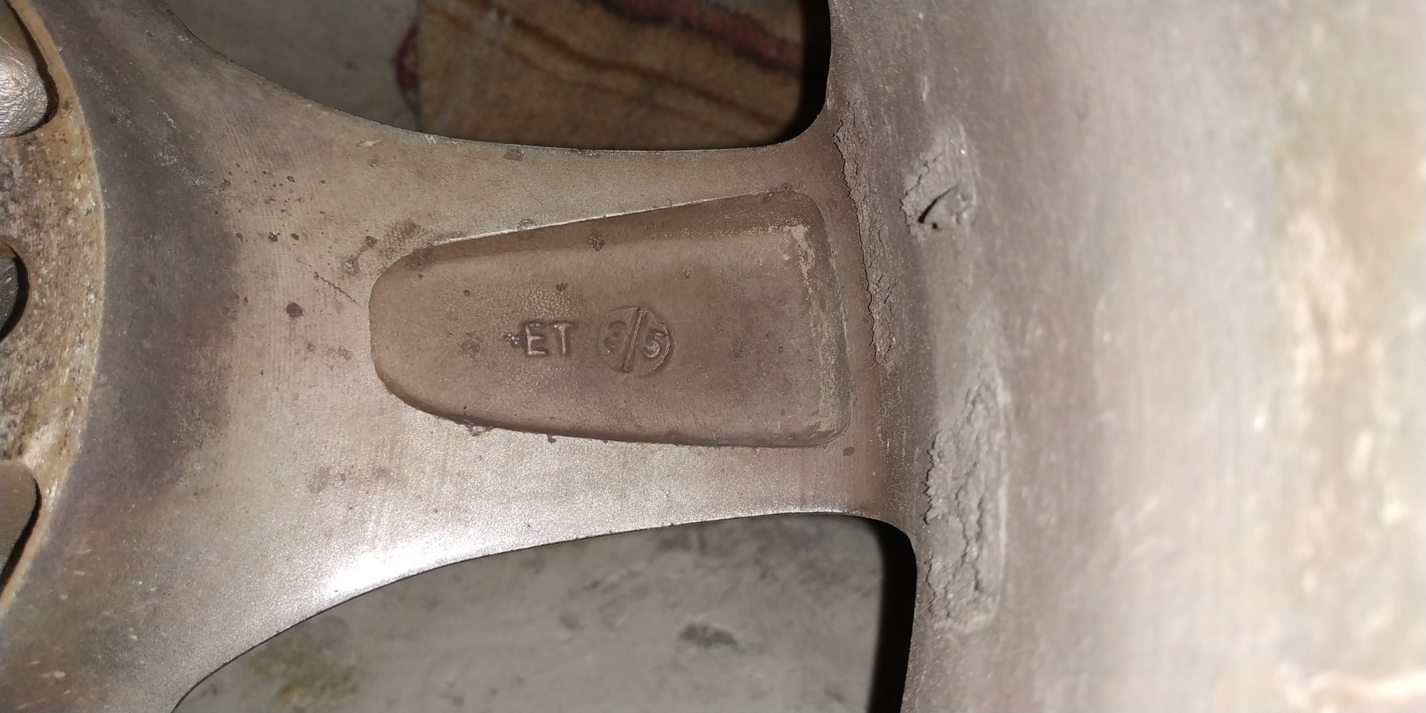

    R15x6,5J радіус і ширина так як в нас, вильот ет35 не так як в нас в нас ет47 під R15 і ет50 під R16 це заводські параметри. Хоча мало хто звертає на вильот увагу.
    Особисто я собі місяць назад оригінальні титани поставив R15, правда за адекватні гроші мені з закордону їх привезли, в нас їх цінять ніби вони позолочені.
    Має бути позаводу!

    Я катаюсь с вылетом ET35 6лет и всё ок. Ступицы ни разу не менял.

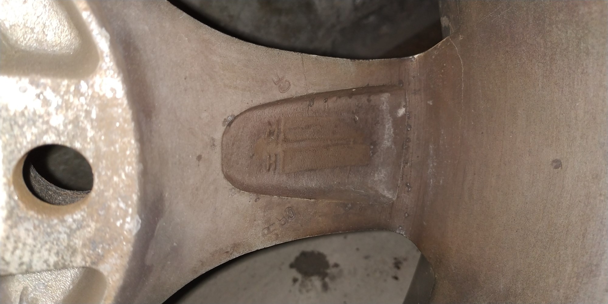

    проблем немає, просто пробив колесо.
    Поки на запасці, то вирішив заодно щось взнати за диски на яких їзджу. Метал, відгуки, будь-що..

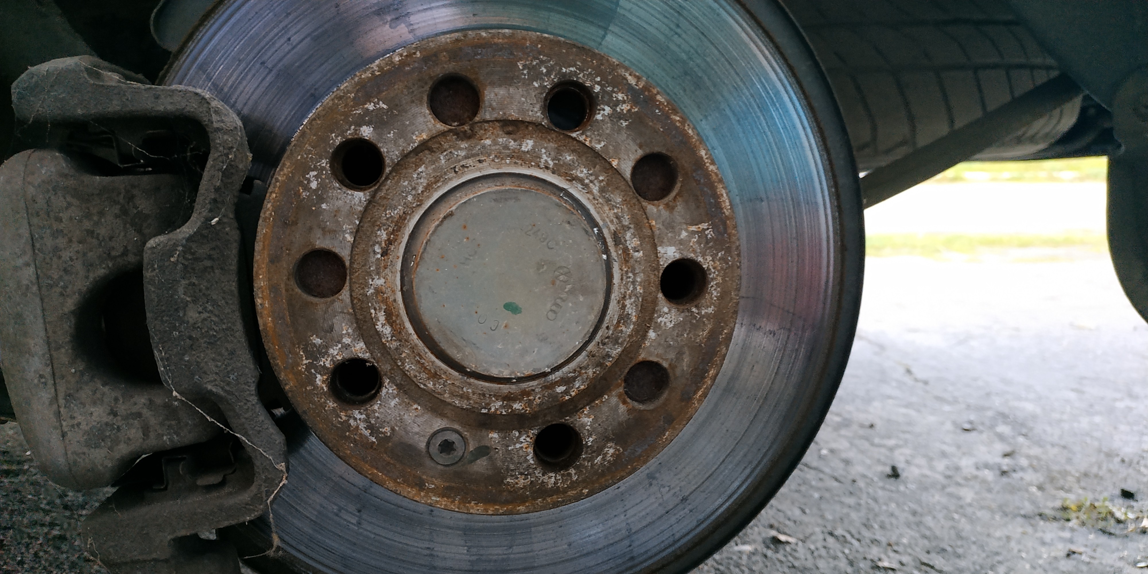

    А ось ступіцу треба подивиться, щось там мені здається дирок багато. Може 2 розболтовки нарізано? Буду ставить на авто колесо то сфотографую

    глибоких дирок тільки 5
  6. Noble
    Ступица одна на все Кадди 5/112 если ступица 5/112 а диски 5/100 то дырки под болты должны быть уже овальные

    Тут нема що гадати, ступиця стандартна тут не може бути поіншому, значить хирня на дисках написана!

    репліка диски?
    Диски файні,
    Але 5х100 і 4х100 = це "брєд"

    А можна поміряти штангелем відстані між центрами сусідніх дірок на ступицях і на дисках? Тоді й стане все зрозуміло.
  13. dv_matrix
    112 і на цих, і ступиці і на зимніх залязяках штатних

    Ну тоді можна й проблему вважати вирішеної. А досвід корисний - якісь "круті" виробники ліплять казнащо на свою продукцію. Тож тепер варто приглядатися при купівлі.

    aseteN, а там ще й 4х100 вказано -і що з того?
    Не думали що на репліках можуть за одного вильоту, ширини та діаметру нарізати різне ЦО та розболтовку?
    Там же ж біля кожної розболтовки вказано припустиме навантаження на колесо тому що воно більше обмежується вже не якістю диска а міцністю його кріплення до маточини....
    Судячи з більшого ЦО та розболтовки 5х112 маємо справу з реплікою для МЕРСа.
    achtung, Кривий та dv_matrix подобається це.

    miki_ua, я увидел "No name" с надписями , как на заборе. Интересно что там с ЦО?

    Типа написаному не верить? Надевайте куда налезет?!!! Забыли дописать 5*112
  17. miki_ua
    aseteN, судя по комбинации колпачка ( большой слишком как для ФВ и явно "подобранный") и разболтовке - диски с Мерса. А то, что производители неоригинала чтоб не плодить сотни типоразмеров и не создавать себе логистических проблем выпускают легкосплавы с несколькими типами сверловок или без сверловки вобще, оставляя на откуп данный вопрос фирме-продавцу с координаткой: я думал ни для кого такое не секрет.
    Не надо стёба: писать все типы крепежа на диске места не хватит: 4х98, 5х108, 5х114,3..... Диск одинаков, а передача максимальной нагрузки на ступицу зависит только от КОЛИЧЕСТВА точек крепления: вот они и написали сколько Кг для 4х-точечного и сколько для 5-ти точечного крепежа на примере всего одной разболтовки оттуда и оттуда.....
    Просто не первый раз такие надписи на дисках встречаю - думал все знают....
