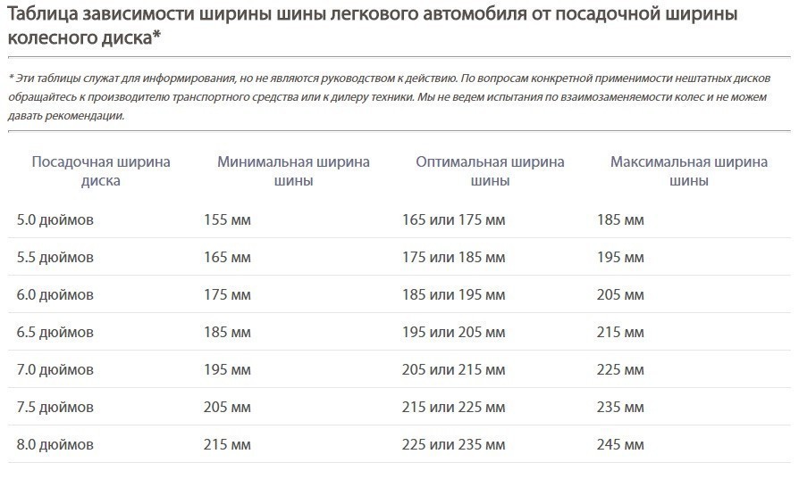

    А резина наприклад 205/60 буде нормально на тих 6J ? Та берите, ціна кусається (( 200 зелених папірців.... але диски жирні, хочу поміняти а свої продати мої 6,5 J ЕТ40
    Знайшов вже в гуглі на своє питання відповідь )
    може комусь знадобиться то кидаю на форум.

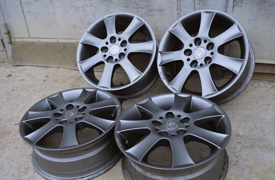

    Имеется такой вариант. Кому интересно пишите.

    Продавець вказує,що це ковані,але насправді це не так!Самі диски хороші,у мене такі і ще в клубнів також такі стоять!
    Чи клубень продає? - :dntknw:

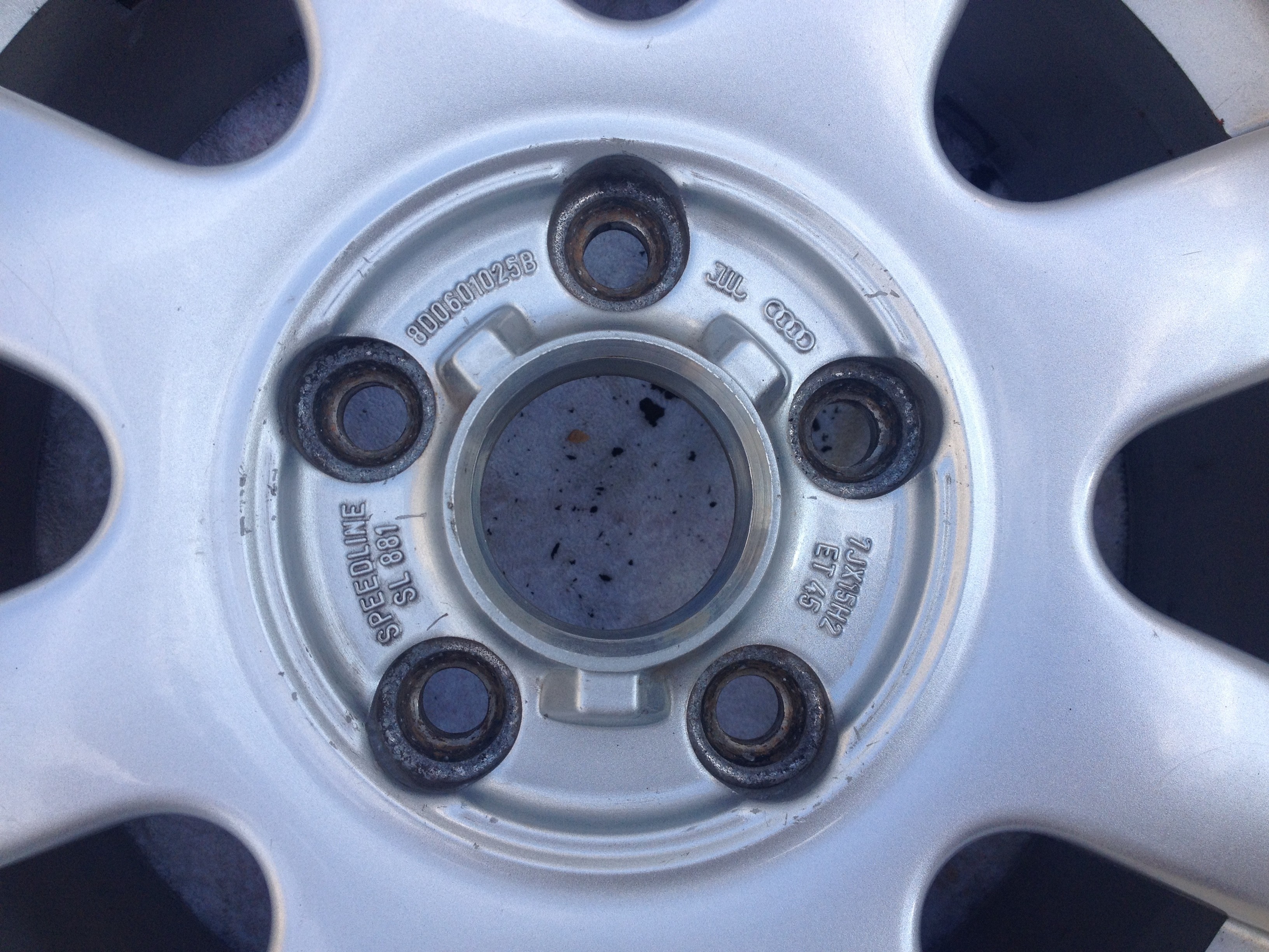

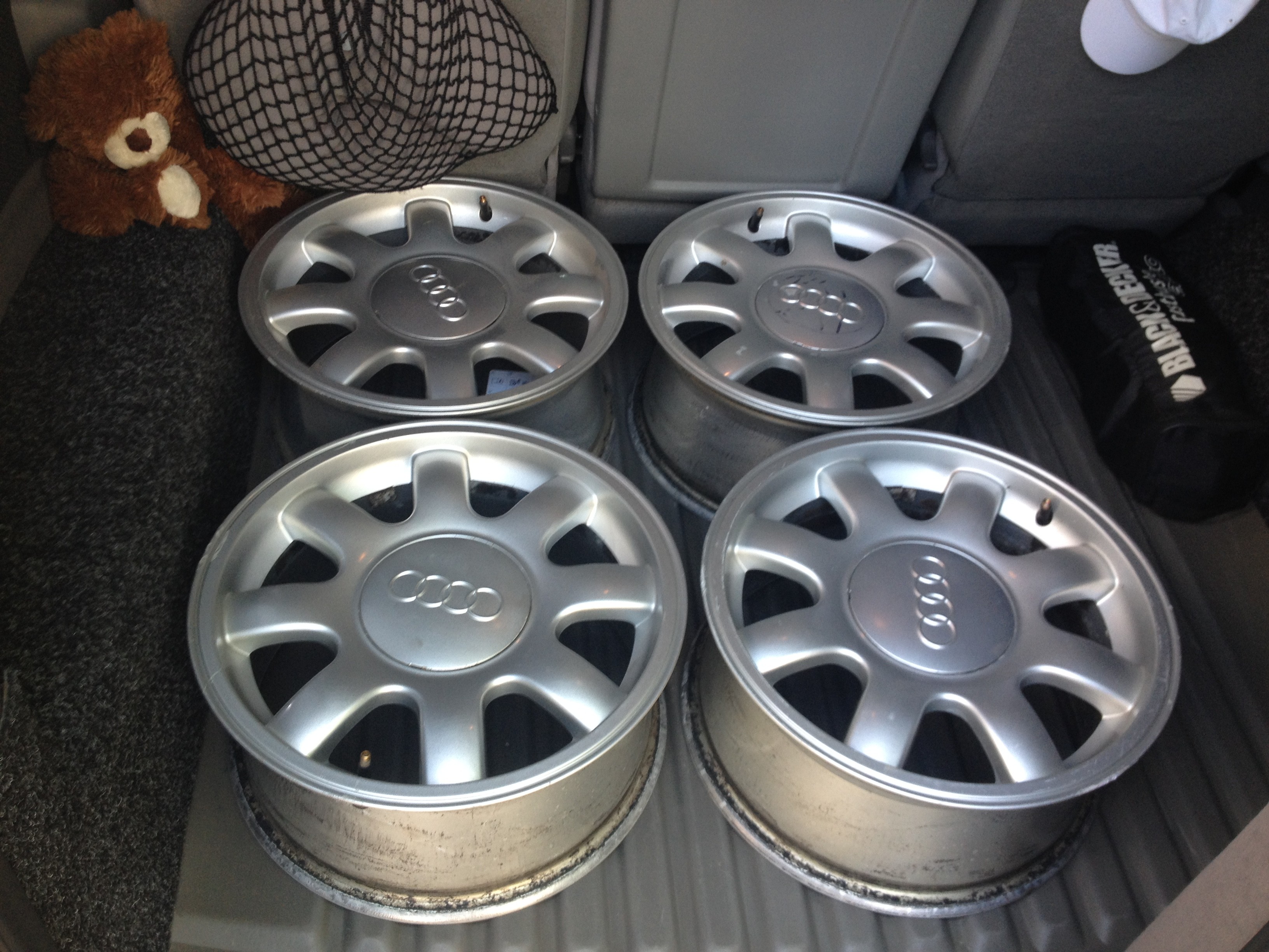

    вже взяв інші від АУДІ стара модель, але ціна нормальна і стан нічого IMG_4412.JPG IMG_4413.JPG а ті скоріш за все ковані, оскільки маркування виштамповане, а на литих опукле, ну так мені пояснювали, може не правда....

    В цій темі розглядались питання як відрізнити ковку #692!В більшості має писати "GESCHMIEDET",але буває не на всіх,а також не всі де різані надписи,а не вилиті є ковкою!
