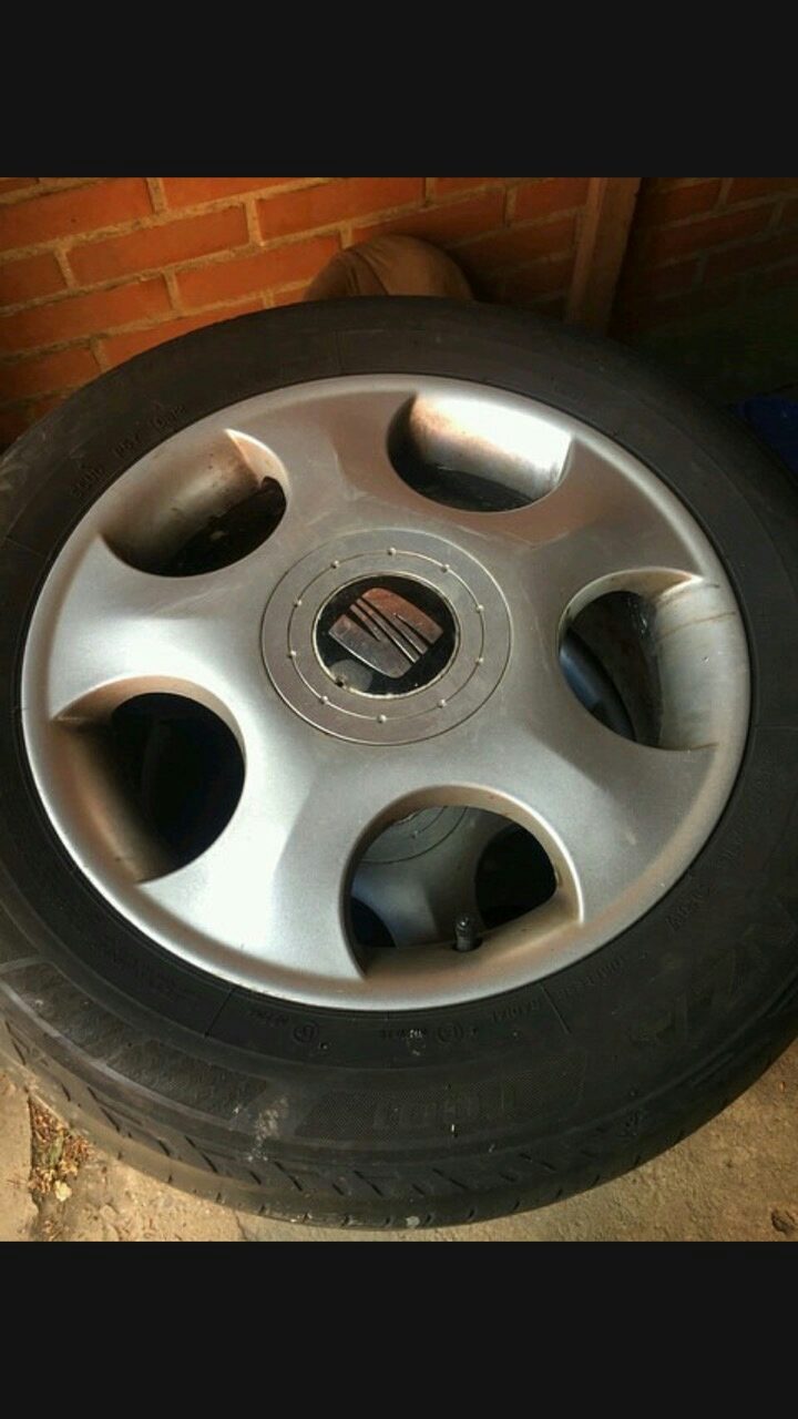

    Скажіть а без проблем стануть на мій кед легкосплавні такого розміру J6,5 ET 50 R16 205*55 ?
  13. no name
    amator, стануть, тільки шини краще хоча б на 5, а то і на 10% више... Бо то для Європи розмір...

    краще продай шини і шукай диски 15" під 195/65
  16. amator
    amator Учасник
    то які мають бути параметри дисків на 15?
  17. trawersa1
    trawersa1 Учасник
    135
    amator, R-15 H-2 ET-47 J-6 DIM-57.1.......R-16 H-2 ET-50 DIM-57.1 J-6

    amator, R15 5x112 et47 6j d57.1 то заводські параметри для Caddy!
