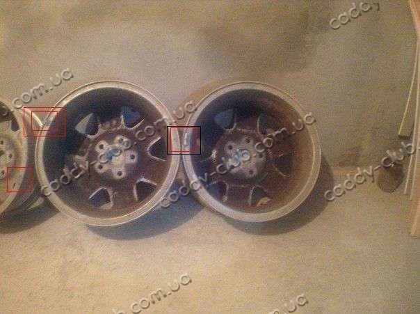

    Предлагают диски оригинальные, на дисках есть грузики на самом ободке , по одному, это нормально, просветите кто знает ? для чего грузики служат я знаю, но без резины они должны там быть? iu6tKzWvkHY.jpg
  5. koliysuk
    koliysuk Перевірений
    320
    Так можливо все просто резину зняли а грузіки лишились, від попереднього балансування!
    vol_i_f, Roman23 та RP3G подобається це.
  6. serg1988
    1,122
    стопроцентово так було, балансують уже з резиною.
    Roman23 подобається це.

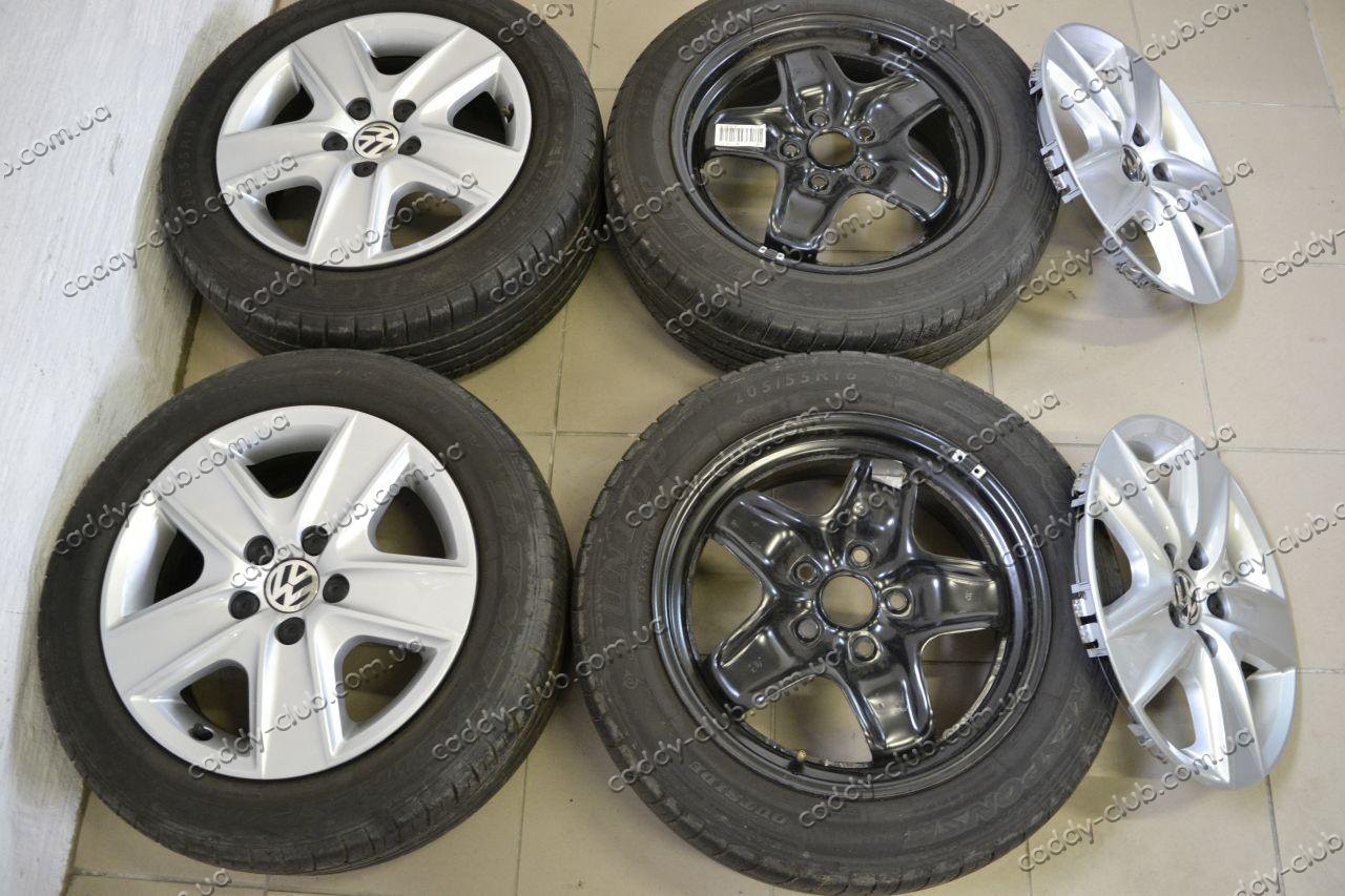

    Поки ще в пошуках дисків на літо, знайшов собі 2 варіанти.
    Лот №1. R16 5х112 7J ЕТ40 d57,1
    Дизайн як би VAG, але є сумніви що до оригіналу.
    Лот №2. R16 5х112 7,5J et45 d57,1
    305923350_1_1000x700_r16-5112-et45-d571-75j-vw-passattourancaddygolf-zhitomir_rev002.jpg
    Завтра буду телефонувати продавцям, можливо дізнаюсь ще інфи по дискам.
    А що Ви скажете з цього приводу?

  19. no name
    Схоже на ауді, повинен бути каталожний номер.
