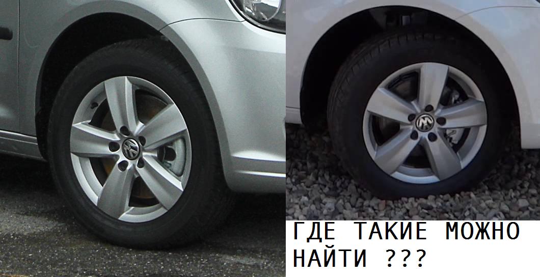

    кто знает где можно найти такие диски и как они называются? довольно таки симпатичные как по мне. По моему это оригинальные??? и какой это размер(радиус) если по фото можно определить.?

    @Roman23, по-моему, какие-то там сиракузы, вроде в 16 размере
    Перше повідомлення: 11 гру 2015
    Нове повідомлення: 11 гру 2015
    Точно, siracusa 2K3601025
    Roman23 та Schumacher81 подобається це.

    ООО наконец то а то я искал)))) Только осталось найти, завтра еду в Киев мож найду... СПС тебе!
