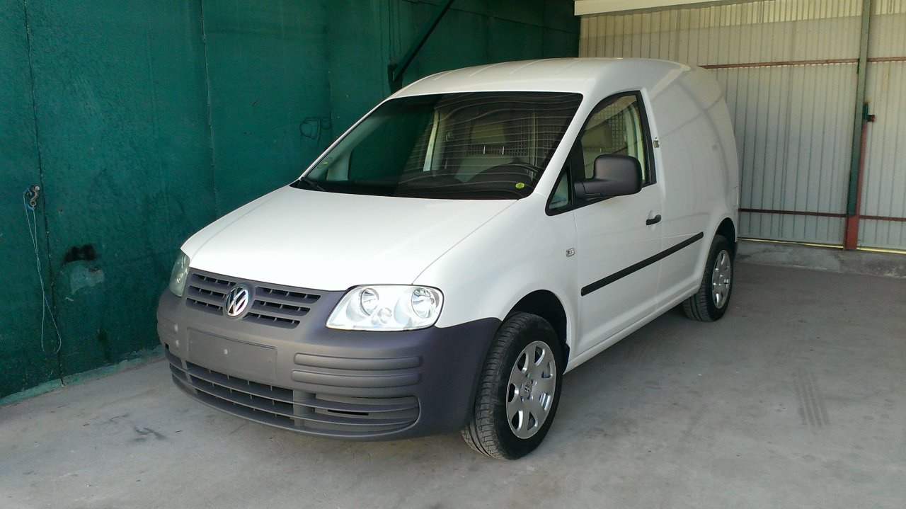

    От так виглядають на машині!Це ще до переробки в пасажир,зараз диски ті самі!
